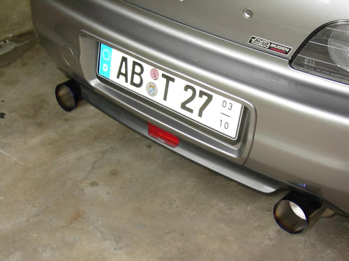

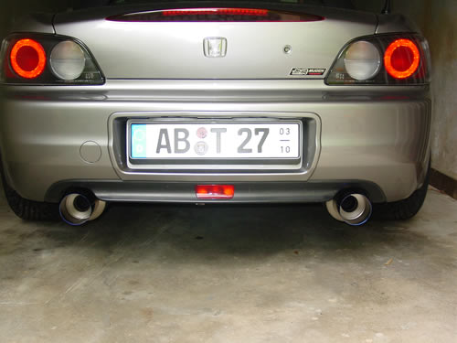

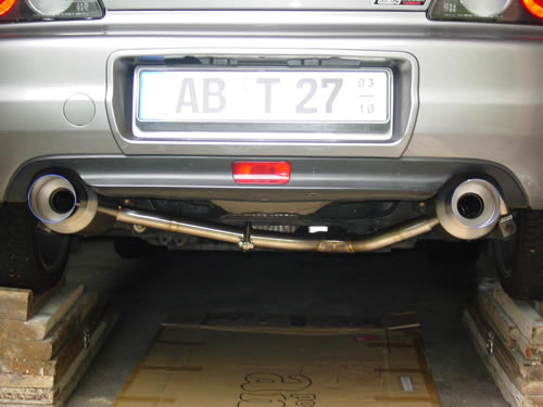

So und hier die versprochenen Bilder, die den Amuse Auspuff im montierten Zustand zeigen
Die Auspuffanlage ist absolut passgenau
So jetzt ist er eingebaut
Klang ist schon mal genial, aber leider ist das Wetter hier nicht so toll, deswegen verschiebe ich die Testfahrt auf ein wenig später.

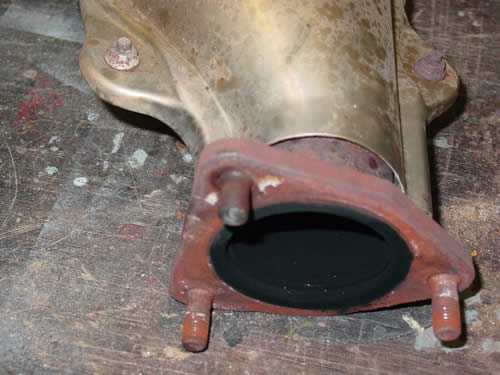

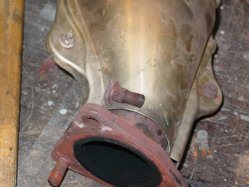

Einzigstes Problem das ich hatte war eine Schraube am Kat, die mir nun endgültig abgebrochen ist. Thomas_S2K hatte ja das gleiche Problem, und hier nun meine Lösung zu diesem Problem:
Auf diesem Bild sieht man das die obere Schraube abgebrochen ist.
Hier wurde diese Press-Schraube mit Hilfe eines Hammers entfernt und eine neue Schraube wurde eingesetzt. Dabei ist es aber zwingend notwendig den Kat abzubauen. Mit der neuen Schraube hält das jetzt bombenfest
Das nächste Mal weiß ich Bescheid
