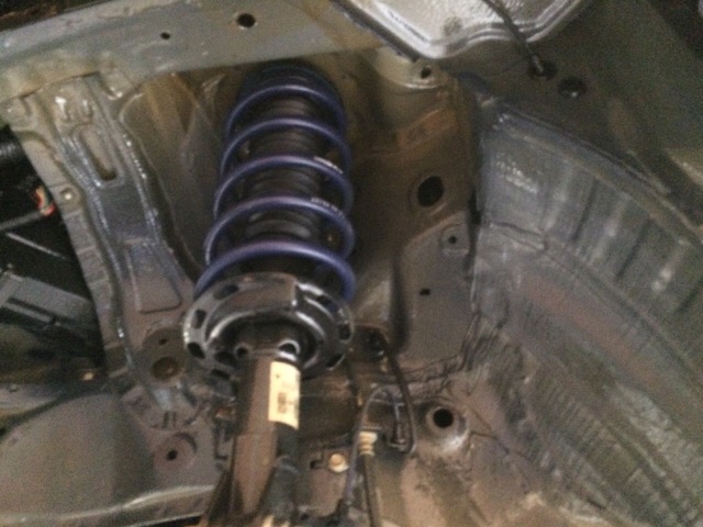

    Begonnen habe ich aber mit dem Tauschen der Federn.
    Hinten
    Vorne
    Es wurden H&R Federn da Eibach leider keine im Programm hat. Der HR-V ist gut 30mm Tiefer geworden und doch ein wenig straffer. Der FN2 (Civic Type R) mit Eibach ist aber um längen härter, wobei da die Dämpfer des FN2 merklich besser sind, vor allem bei kurzen stößen.

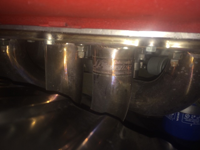

    Hier mal eine grobe Auflistung an verbauten Teilen:
    - Kopfbearbeitung, Blockbearbeitung, Toda Spec A Nockenwellen, Toda Ventile, Toda Ventilfedern, Ventilschaftführungen neu, Toda Kolben, Toda Pleul, bearbeitete Kurbelwelle, Öl Wanne mit eingeschweissten Schwallblechen, Toda Nockenwellenräder
    - Carbon Intake/Cooling Paneel - Rikli Drosselklappe
    - Js Racing Krümmer
