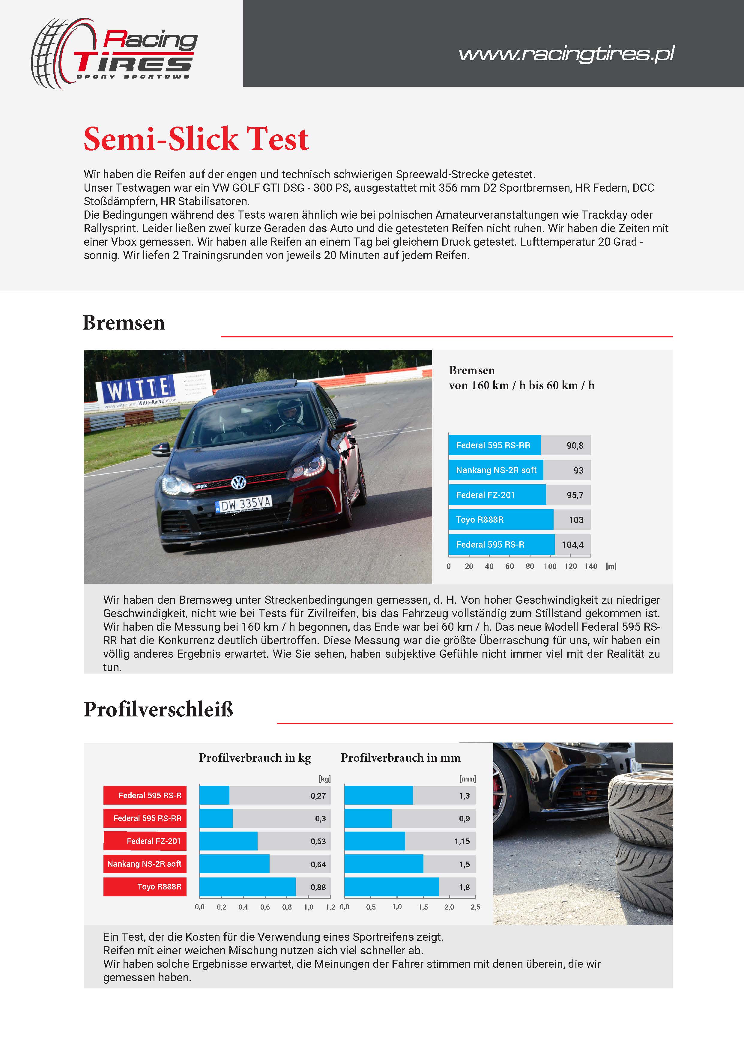

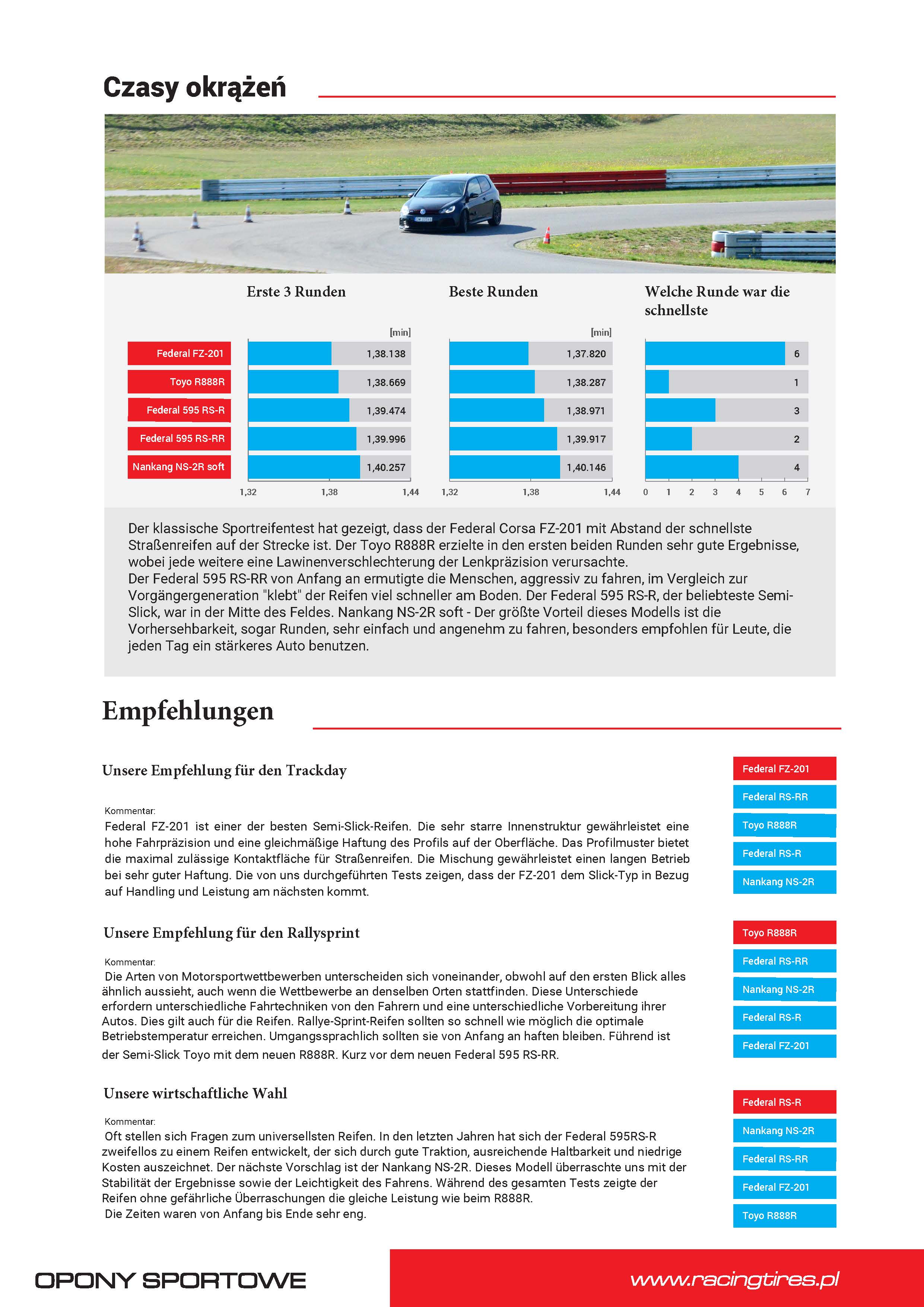

    Ich war so frei einen polnischen Test-Bericht zu übersetzten - hänge ich hiermit für euch an ;)
