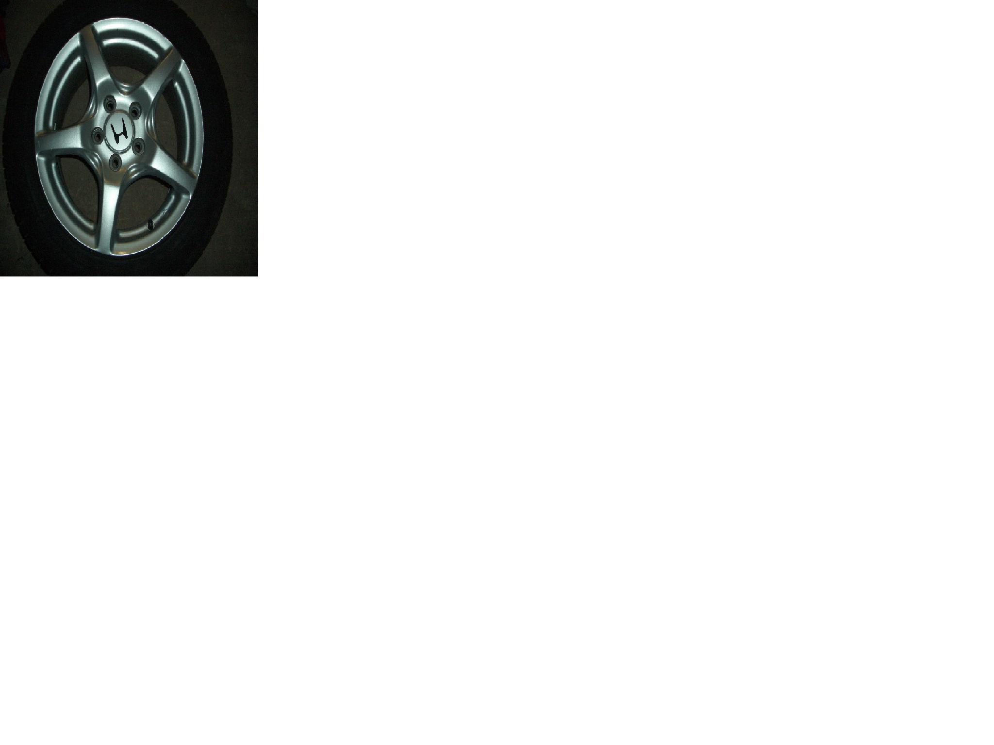

Hi, hab einen Originalen Satz Alufelgen zu Verkaufen von 2000er Modell
225/50R16 mit Bridgstone Potenza G009 drauf mit ungefähr 7mm Profil.
Haben ein paar kratzer aber an sich nicht so wild.
Bei interesse einfach melden.
lg Patrick
