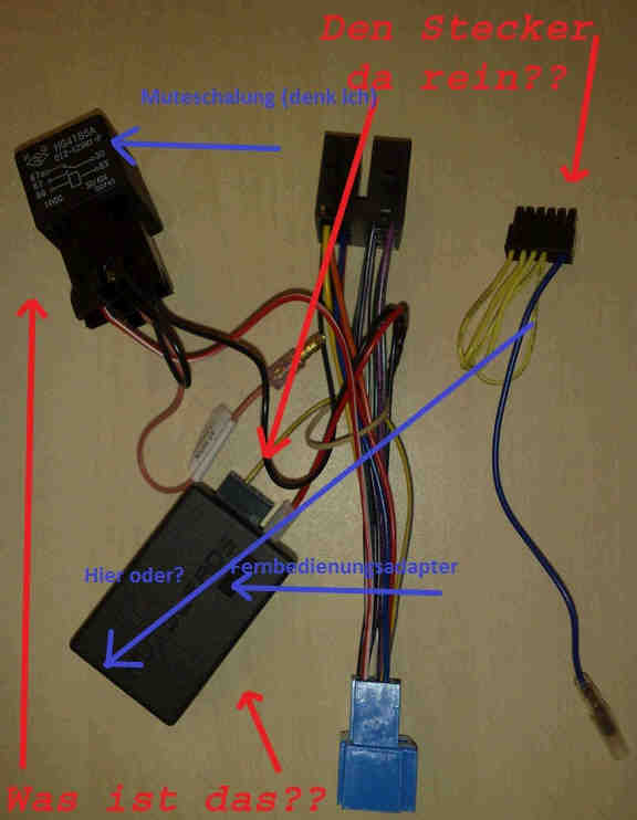

    jetzt fehlt mir nur noch die verkabelung der fernbedienung. habe den adapter gekauft und auch schon den vorhandenen forum eintrag gelesen, aber bin trotzdem nicht ganz sicher wie es angeschlossen werden muss. beiliegend ein bild vom stecker.
    mein alpine gerät hat 3 anschlüsse:
    1x ein schwarzes kabel: (LENKRAD-FB MASSE)
    1x ein braun/gelb kabel: (LENKRAD-FB EINGANGSKABEL 1)
    1x ein braun/orange kabel: (LENKRAD-FB EINGANGSKABEL 2)
    und dann noch ein Eingang Ton Unterbrechung (Rosa/Schwarz)
    weiss jemand wie ich was wo anschliessen muss? vom adpater her habe ich ja nur 1 Mute und das blaue kabel? und muss das schwarze relai vom adapter so angeschraubt werden dass es masse hat oder ist das egal?

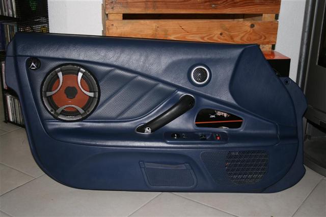

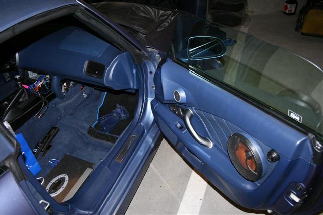

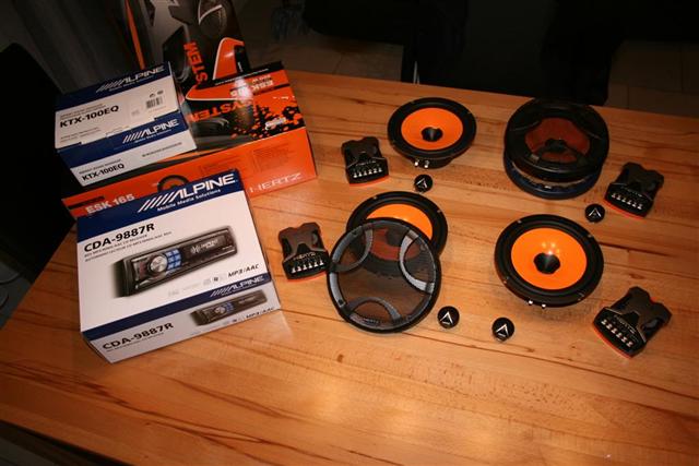

    hier noch ein par Bilder:
    Ich habe die Original LS und Original Hochtöner gleich mit einem Hertz Set ersetzt. Das andere Set habe ich auch gleich in der Tür eingebaut.

    Hallo zusammen,
    Ich habe die Musikanlage in meinem S ein bischen erweitert und folgende Komponenten eingebaut:
    1x Genesis Profile 4 Ultra (4x 100W RMS)
    1x Alpine CDA-9887R (4x 60W RMS) inkl. KTX-100EQ
    2x Hertz ESK-165 (Total 4 Lautsprecher à 100W RMS)
    Bevor ich die Lautsprecher eingebaut habe, habe ich beide Türen vorne kompett mit Dämmmatten zugeklebt. Soweit ist alles schön verbaut und verkabelt aber jetzt habe ich probleme die richtigen Einstellungen zu finden. Ich bin kein Hifi Profi und kenne mich da nicht so gut aus. Kann mir jemand weiter helfen?

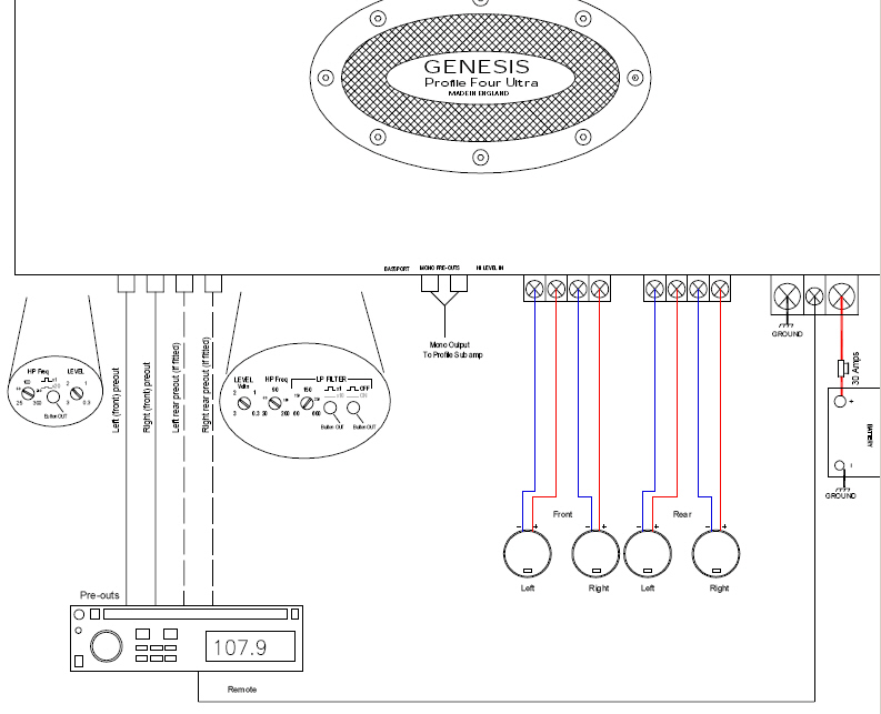

    Der Genesis Profile 4 Ultra habe ich mal gemäss beiliegendem Blatt eingestellt. Stelle das hier gleich mal als Dateianhang dazu. Das ist die einzige Anleitung welche ich habe und ich weiss nicht was genau ich da einstelle. Was genau kann ich beim Genesis unter HP Freq (1x 25-300 und 1x 20-200) und unter LEVEL (0,3 - 3) einstellen?

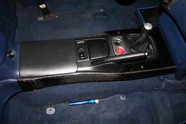

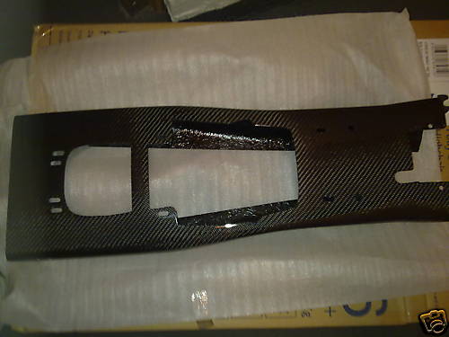

    hab das teil drin, grosses danke schön an maggo ;)
    zusammengefasst folgendes gemacht:
    - Sitze ganz klar raus, geht viel viel besser und die chance etwas zu beschädigen ist viel kleiner
    - Mittelkonsole (bei Handbremse, Knauf) mit sanfter gewalt lösen (ist mit Klips befestigt), Handbremse lösen und abschrauben (danach einfach liegen lassen)
    - Radio raus und die ganze Radioabdeckung inkl. Lüftungschlitze (ist mit Klips befestigt). Links und Recht vom Radioschacht (innen) hat es je eine Schraube welche gelöst werden muss. Zudem hat es links und rechts vom Radio eine Abdeckung in den Armaturen welche gelöst werden kann (aussen). Dort kann man versuchen die Lederummantelung vom Tepich zu lösen (Klettenverschluss). Ich habe es schlussendlich einfach abgeschnitten.
    - Hinter den Sitzen und unten an der Mittelkonsole entlang die Plastikschrauben welche die Lederummantelung halten heraus ziehen
    - Die Ablagefläche zwischen den Sitzen muss auch gelöst und angehoben werden.
    - Lederummantelung weg nehmen (hinten unter der Ablagefläche hat es noch ein Kabel welches im Weg ist. Einfach das Leder durch schneiden)
    So jetzt die Carbon Mittelkonsole mit einem Heissluftfön etwa 10-15 Minuten aufwärmen. Nicht zu nah an das Material oder lange an die gleiche Stelle blasen. Handschuhe anziehen und die Konsole einfach auf das Metal zwischen den "Sitzen" legen, links und rechts das Carbon auf biegen und nach unten drücken. Bei mir ist es zimmlich einfach runter geflutscht. Musste aber schon etwas fest auseinander drücken. Einfach schön Warm machen das Ding.
    Lege noch ein Bild dazu wie es jetzt aussieht :]

    hallo zusammen,
    ich habe eine carbon mittelkonsole für meinen s2k gekauft (jg. 2002, ap1). gemäss verkäufer passt dieses auf alle modelle vor facelift. lege noch ein foto dazu von der konsole...
    beim einbau habe ich etwas mühe. die mittekonsole in original ist eine lederummantelung und in der mitte ist die schwarze konsole (handbremse, schaltknauf gebiet). nun habe ich heute mal die mittelkonsole heraus genommen sowie die klemmen seitlich am leder heraus gezogen sowie das radio und die radioblende ausgebaut. der lederbezug ist jetzt noch hinter den sitzen sowie unter dem radio befestigt. unter dem radio scheint es wie festgeklebt zu sein. das lederende lässt sich nicht heraus ziehen da es mit einem stoff verklebt ist welches weiter nach hinten richtung motor geht.
    frage: hat jemand so eine mittelkonsole schon mal eingebaut und wie viele teile muss ich noch abnehmen? mir scheint es als müsste ich das ganze armaturenbrett lösen um an das ende des lederbezugs zu kommen welches unter der radioblende verschwindet. zudem muss der lederbezug wohl weg? oder kommt die konsole über den lederbezug? irgend wie sehe bei dem ding noch nicht ganz durch.

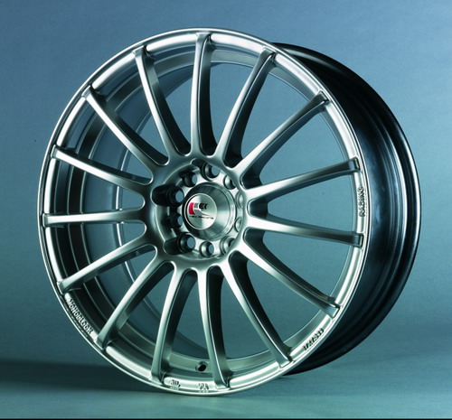

    Als erstes hallo erst mal, ich bin ganz neu in diesem Forum und hier ist mein erster Beitrag :) vor einem Monat gab es Nachwuchs, und zwar einen Honda S2000 und es freut mich ab jetzt in diesem Forum dabei sein zu können.
    Ich suche gerade ein par Felgen für den S und nun habe ich ein par schöne 18" Felgen von Kei Racing gefunden, die Pulse 7,5x18 5x114,3 welche auch passen. In der Schweiz finde ich keinen Lieferanten und der Importeur war 4carwheels oder so, aber dieser ist Bankrot und gibts nicht mehr.
    UK hat hier aber super Angebote und ich hätte jetzt einen Händler gefunden der mir diese Felgen für knapp 200 $ das Stück verkauft. Problem: Es ist kein Beiblatt dabei damit ich die Felgen in der Schweiz prüfen kann. Der Verkäufer kann mir auch keine Datenblätter vom Hersteller besorgen, damit ich diese mal dem Strassenverkehrsamt zeigen kann.
    Hat vielleicht irgend jemand Infos zu den Pulse Felgen, oder wo könnte ich an diese Infos kommen? Auf der Hauptseite keiracing.com war ich schon und habe auch schon mal nach Infos gefragt, jedoch noch keine Antwort bekommen. Mal gucken was dabei raus kommt.
    Versuche noch ein Bild der Felgen anzuhängen.
