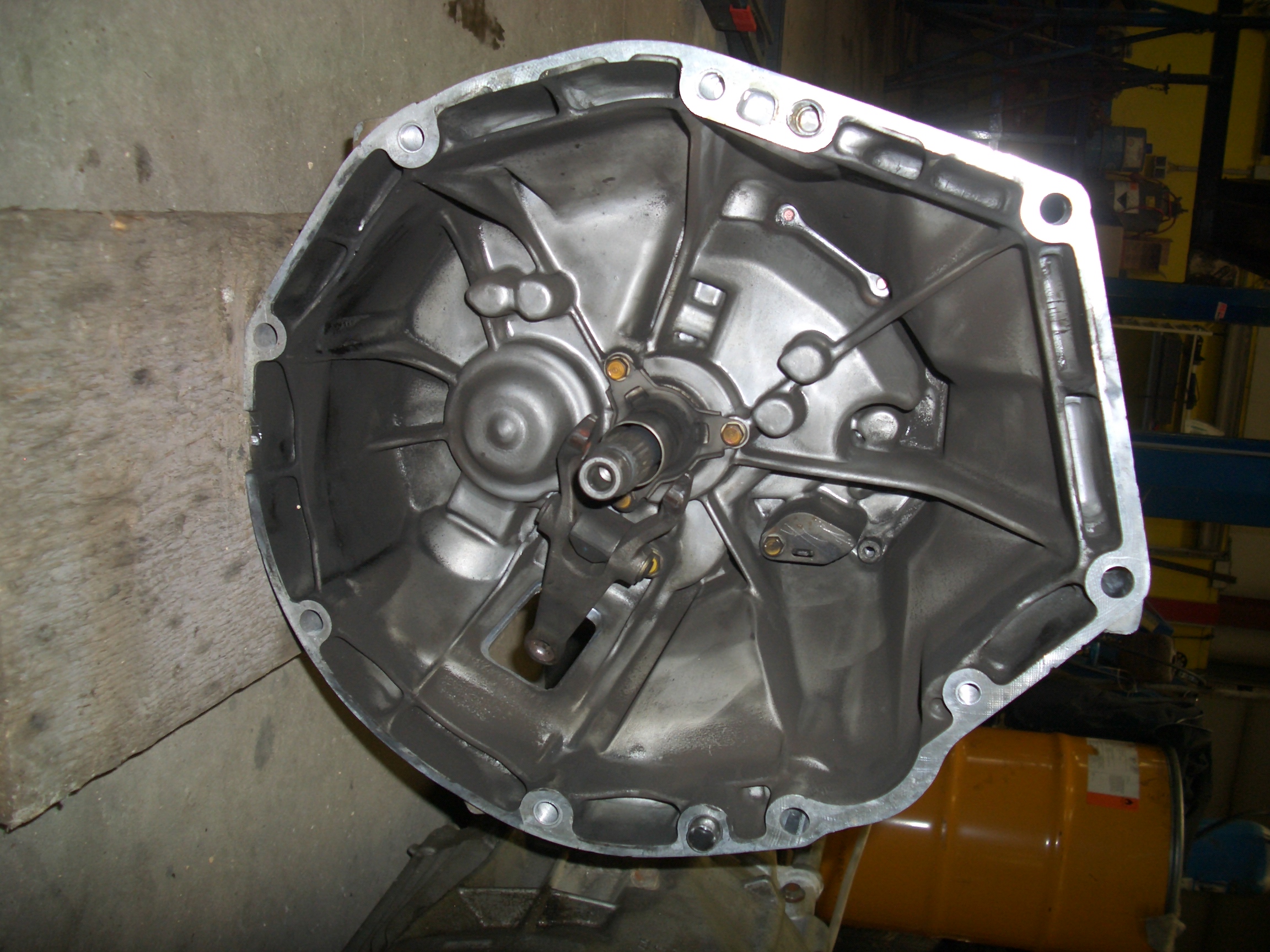

Noch ein paar Bilder vom Getriebewechsel
Ausbauzeit 2 Stunden ![]()
Eibauzeit 3 Stunden (Hebel vergessen einzusetzen

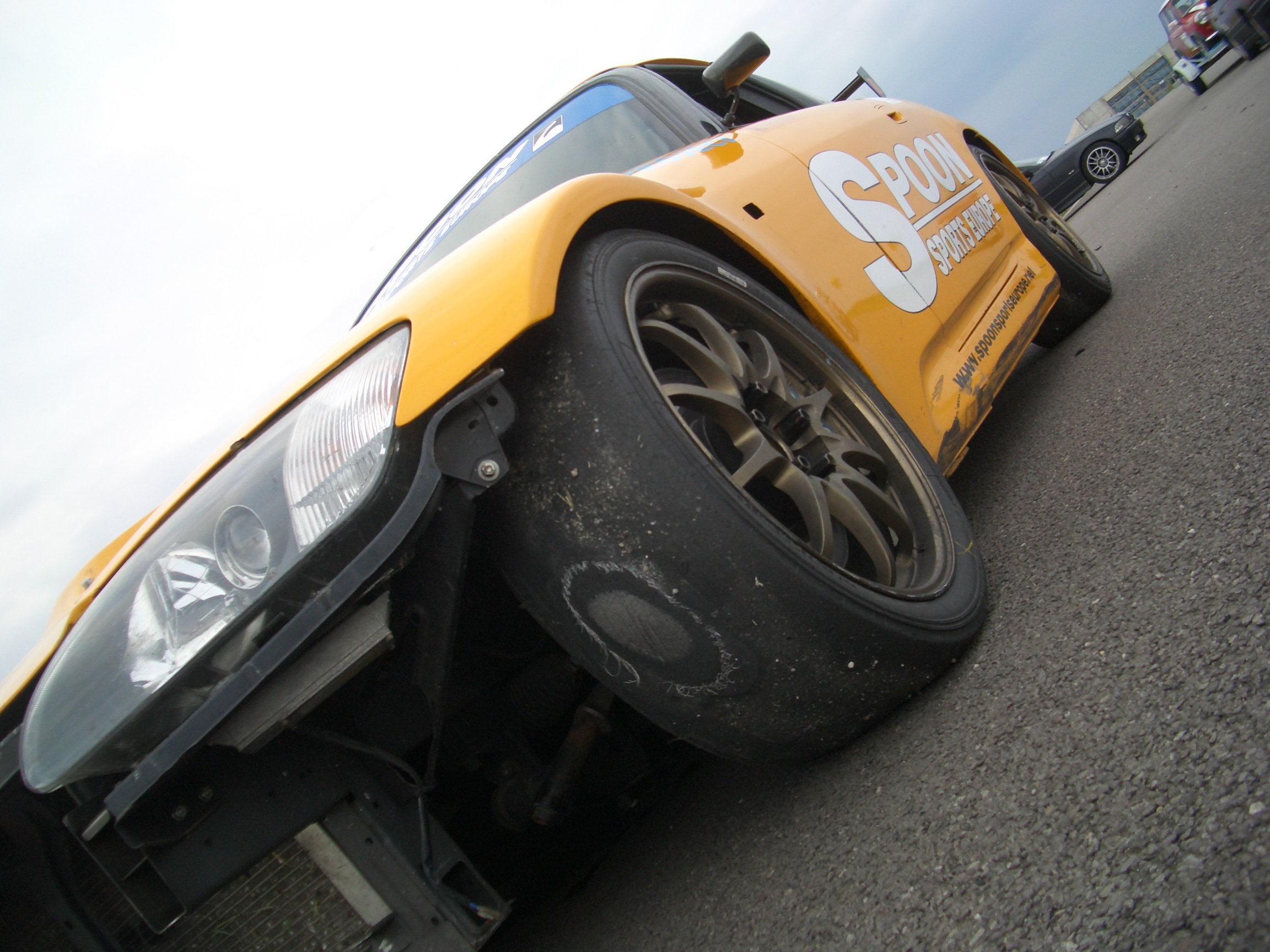

Ja wenn Du kannst kuck doch mal die Werte herauszufinden weil deine Reifen sind schoen eben abgelaufen.
Kann mir bei dem Bild nich tvorstellen, dass da viel Vorspur oder Sturz im Spiel sein soll.

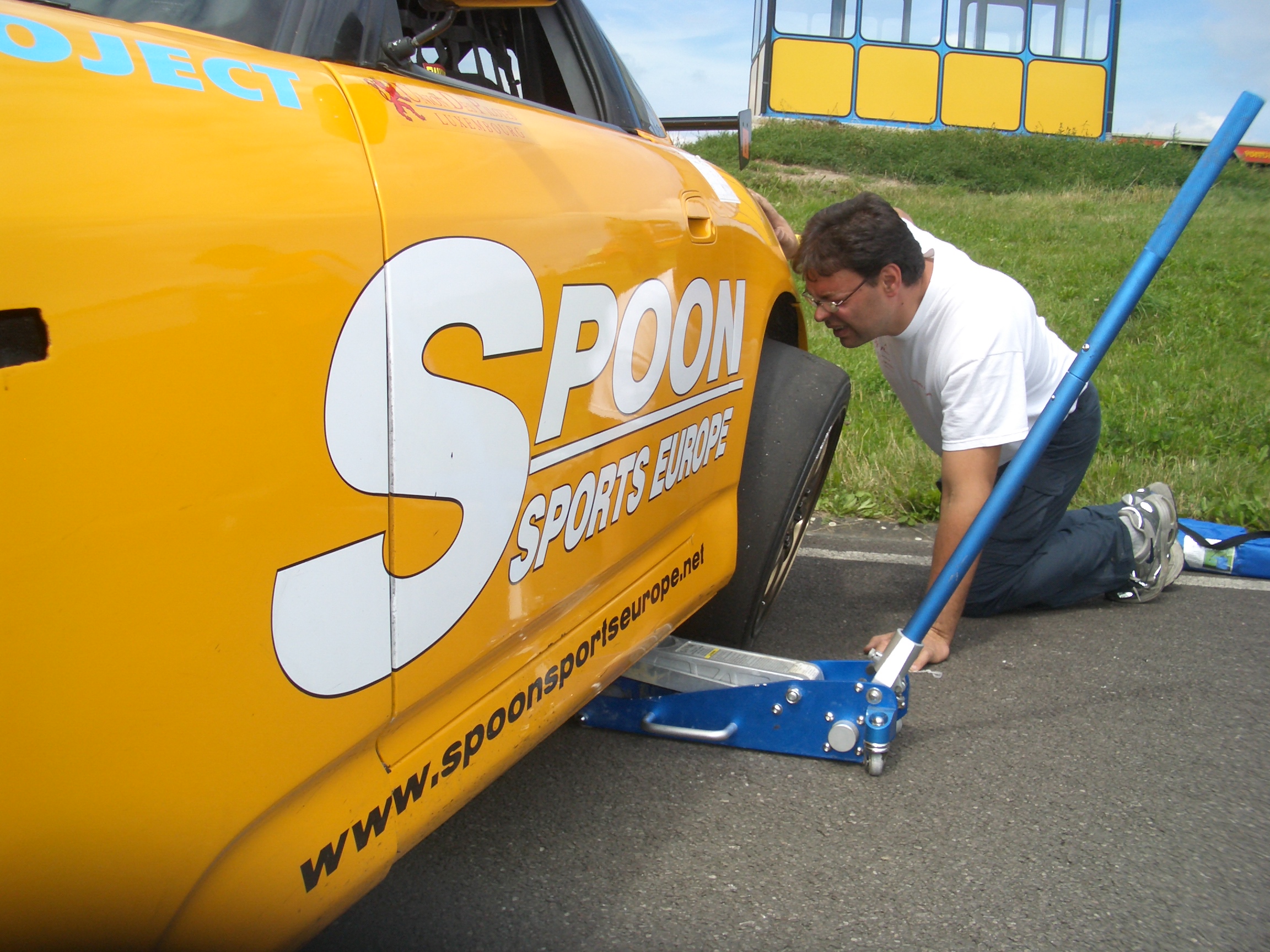

Ja um 1200 war das Auto in der Boxengasse (habe auf das Parc Ferme verzichtet udn wurde nicht gewertet fuers 1te Rennen damit ich mehr Zeit zum reparieren hab).
Sind dann 40 min zu mir nach Hause gefahren haben innerhalb 30 min die kompl;ette rechte Hinterradaufhaengung incl Antriebswelle ausgebaut und sind wieder zurueck zum Rennen.
Dann schnell die SpoonTeile raus (wobei Petar schon die kaputte Antriebswelle ausgebaut hatte.
Komplette OEM-Aufhaengung rein und 5 min vor der offiziellen Vorstartaufstellung fertig gewesen (war 30 min Verspaetung um 1640 Uhr)
Obwohl man keinen Sturz mehr einstellen konnte hats ziemlich gut gepasst, das Auto fuhr Rechtskurven fast besser als vorher.

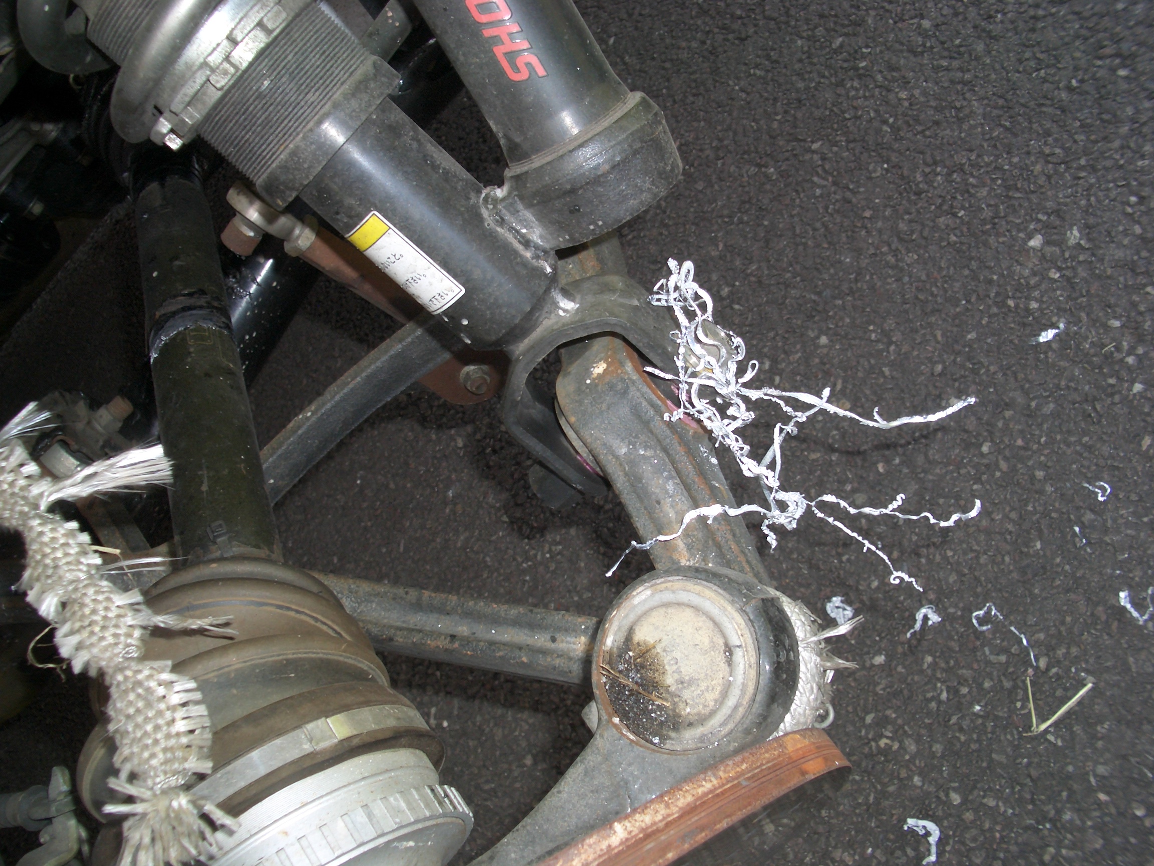

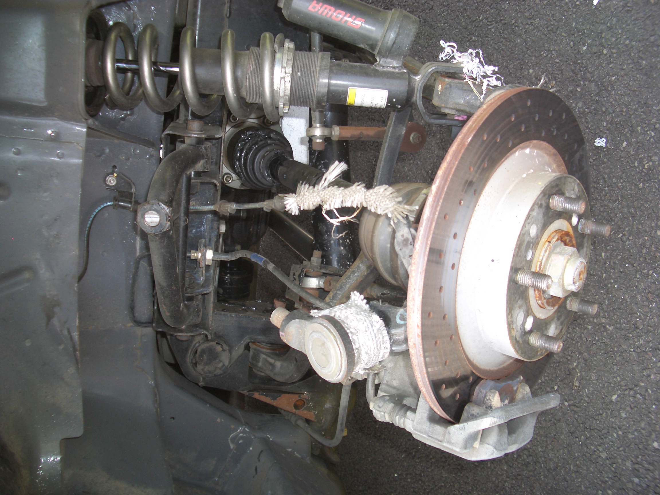

ZitatOriginal von jimmy a
das ist aber kein gutes Bild von denn Querlenkern, wenn die durch so etwas kaputt gehen ???
Ist der Spoon Querlenker gewesen, der Verbindungspbolzen (Gewindestange) zur Radnabe (zum Sturzverstellen) ist weggebrochen.
Das Rad ist weggeknickt bei ca 130 km/h, hab das Auto abe runter Kontrolle halten koennen.
Haben dann die Seite mit OEM Teilen repariert, die Kardanwelle war natuerlich auch in Mitleidenschaft gezogen.
