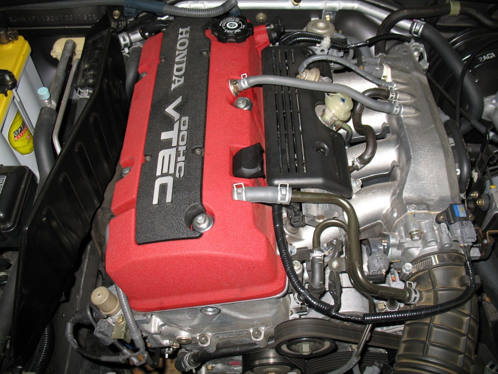

    Original von El Barto
    Auf dem 2ten Bild sieht man wie der kleine Schlauch in den grossen Schlauch mündet, ich würde mal kontrollieren ob die Schelle an der Verbindungsstelle nicht zu eng sitzt und den Schlauch abdrückt.
    Das dürfte, wenn die kleine Leitung noch die Originale ist, nicht das Problem sein. Die ist OEM aus Metal.
    Ansonsten sieht das aber korrekt aus. Fehlt nur am vorderen Schlauch auf dem Bild 2 noch eine Schlauchschelle direkt am Ventildeckel. Kann aber auf dem Bild nicht erkennen wie stramm der Schlauch sitzt.
    Wenn der schon so richtig fest sitz, dürfte das nicht des Rätsels Lösung sein ;)
    Hab dir zum Vergleich mal ein Bild von meinem drangehängt (alles Stock).
