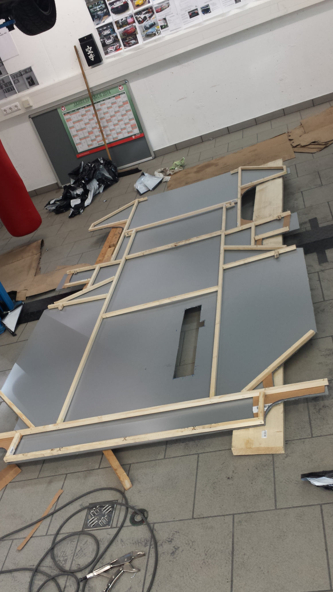

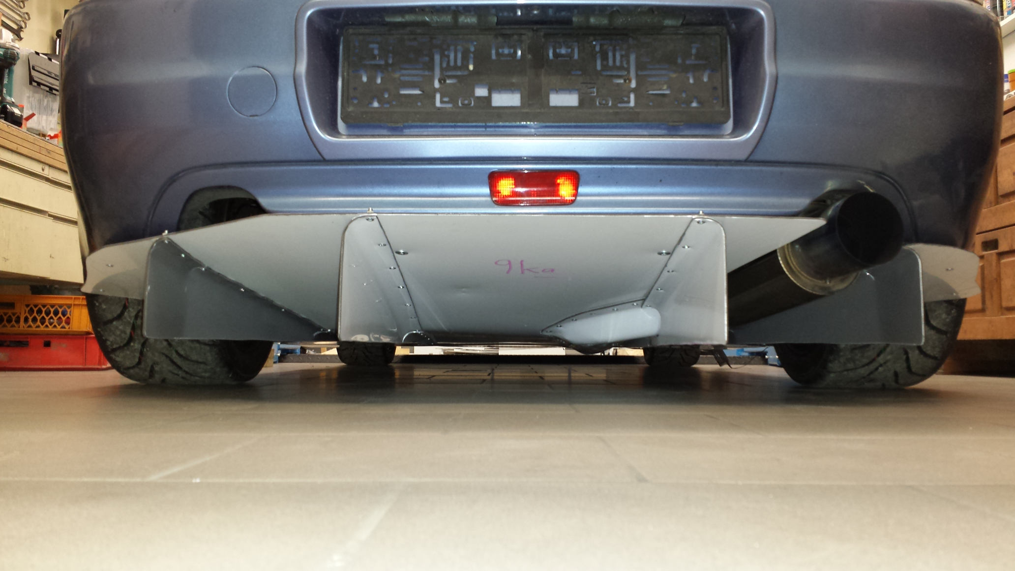

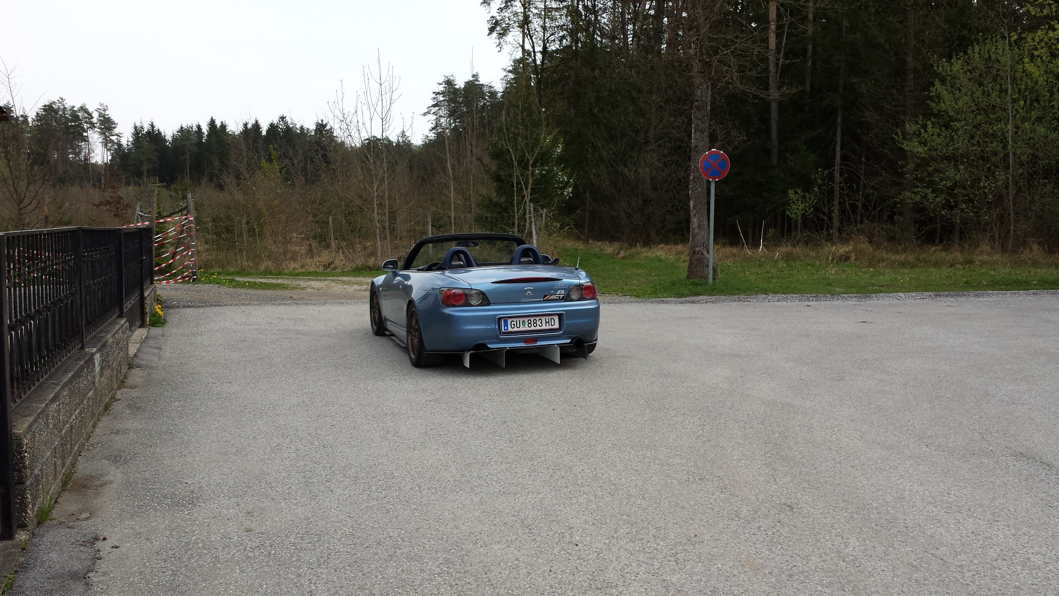

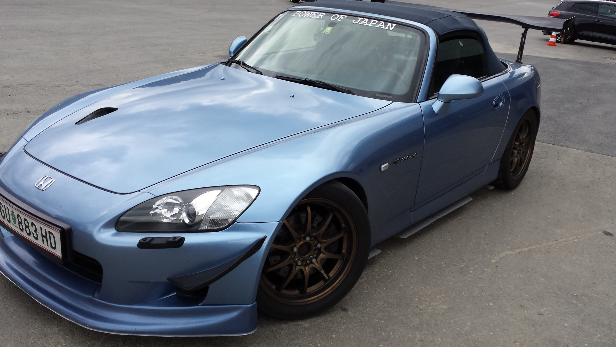

    Ich hab mir 2014 die Arbeit angetan einen kompletten Unterboden zu basteln und dann Auf Rundenzeit jagt zu gehen. Material habe ich Dibond platten genommen (Werbetafeln).
    Kann nur für mich sagen am Redbull Ring und Pannoniaring holt man nix, habe vorher/nachher Rundenzeiten. Liegt vielleicht auch an meinen nicht perfekten Fahrkünsten.
    Hab das Ding dann langsam in den Müll geworfen. weil ich 27kg mehr herumschleppe. Hätt mich die Kibarei aufgehalten damit hätt ich das Fahrzeug gleich stehen lassen können :D .
    Noch dazu ist mir das Getriebe paar Jahre später kaputt gegangen (+ der Motor später), vielleicht auch deswegen (Hitzestau).
    Anbei noch paar Bilder, ist ganz nett zum drüberschauen.
    Aber wennst einen leichten Diffusor Ansatz hinbekommst der nur paar kg wiegt ist das sicher beste vom Kosten/Nutzen her.

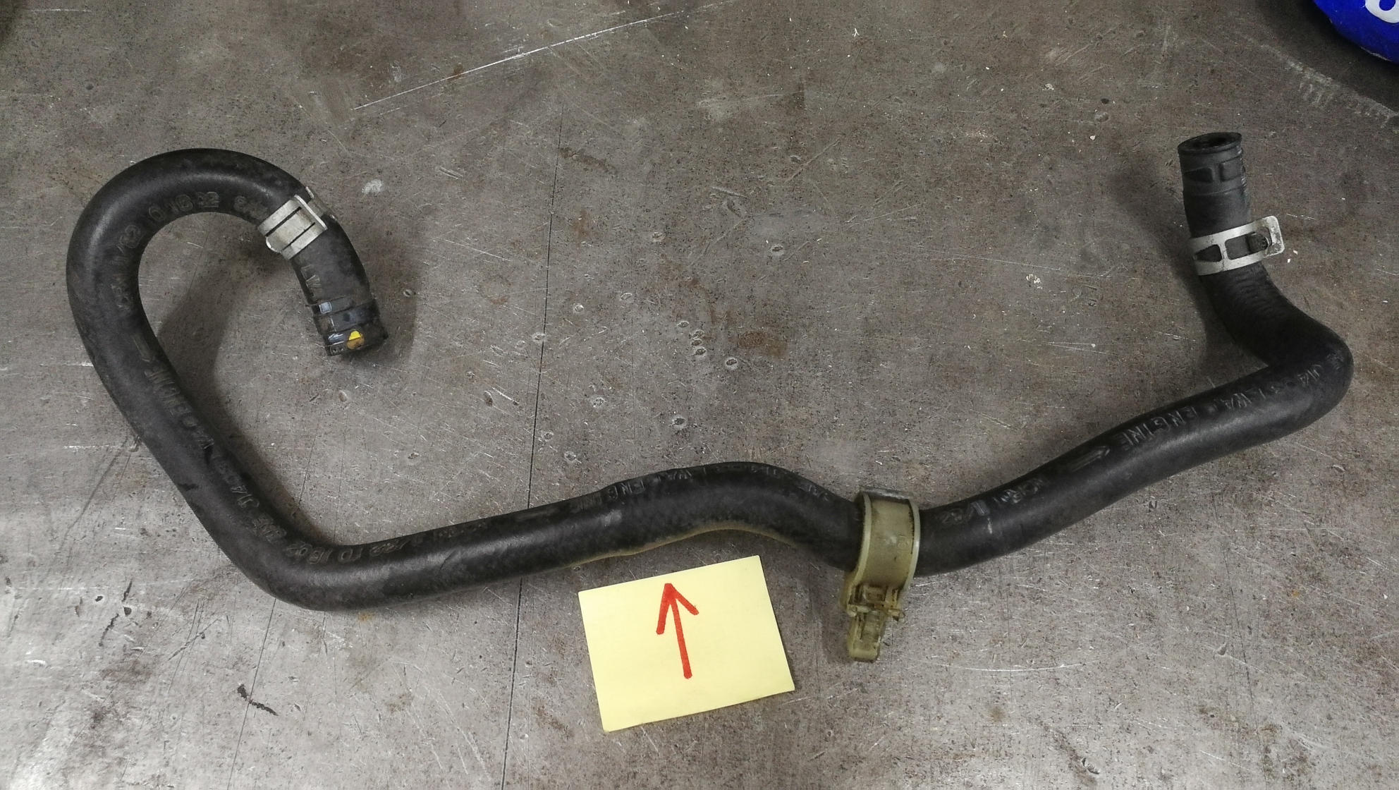

    Ein lustiges, aber anscheinend sehr wichtiges Detail hab ich grad rausgefunden.
    Der original Schlauch zwischen Ansaugbrücke und Bremskraftverstärker hat ein eingebautes Rückschlagventil, das fast nicht zur erkennen ist, ausser man weiss es.
    Ein kleiner Hubbel im Schlauch deutet darauf hin, es macht genau das: blast man rein in das eine Ende gehts durch, saugt man - geht nix durch.
    Ist fürn Bremskraftverstärker, damit das Vacuum erhalten bleibt - eh kloa.
    An solche Sachen denkt man echt nicht beim zusammenbauen. Der Kaps hat mich auch nicht drauf hingewiesen beim mapping.
    Ich hatte diesen Schlauch einfach durch einen Gummischlauch ersetzt, also ohne Ventil. Hat eigentlich auch funktioniert. Nur lasst die Bremskraft abrupt nach wenn man während dem Bremsen aufs Gas steigt.
    Ist mir erst jetzt vorm Pickerl machen aufgefallen, beim Trockenbremsen. :S
    Der Schlauch hängt bei mir im Kreis: nach den ITBs am Ansaugtrakt allen 4 Zylindern, dem MAP Sensor und dem Bremskraftverstärker.
    Hab ein Rückschlagventil eingebaut mit sehr positivem Effekt.
    Bremse lässt nicht nach bei Gasstößen.
    Zustand Halbgas - Vollgas fährt sich viel besser (da das zusätzliche Volumen weg ist). Ruckeln ist fast weg. MAP Sensor Signal scheint stabiler zu sein, habs live im AEM Tuner mitgeschaut beim fahren.
