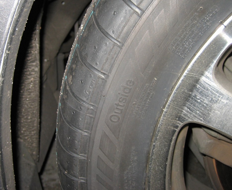

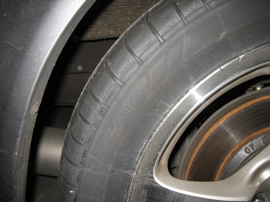

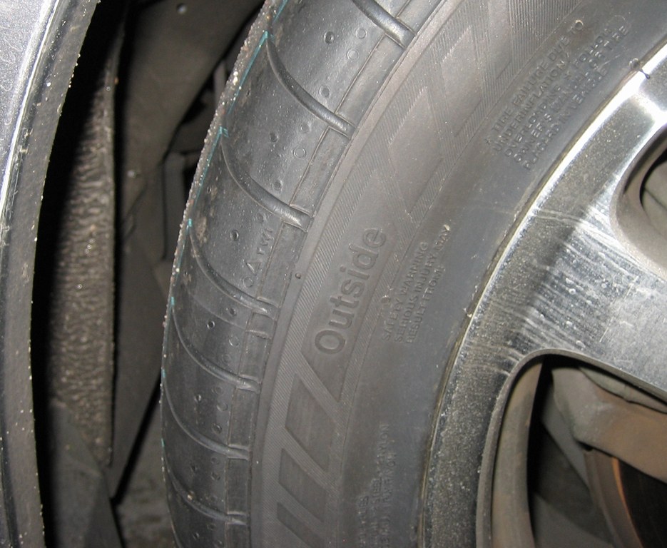

kurz nochmal pics gemacht ->
hm ... beim einen geht das parallelogram um "outside" mit der oberen spitze in fahrrichtung (unteres bild - aufpuff links - rechts fahrtrichtung) und der beim anderen geht die obere spitze gegen die fahrtrichtung (oberes bild - kratzerchen links - links fahrtrichtung) ...
und so fahr ich - leicht gas nach rechts, einfach weg vom gas nach links!?
das wäre imho die einzige "fahrtrichtungsanzeige" der schlappen, wenn es nicht 4 gleiche reifen davon gibt, sondern 2 rechte und 2 linke, wie ich es nachm letzten link denke ... wenn es nur 4 gleiche gibt, dann wird auch der rand 4mal gleich aussehen ... dann hab ich verloren ...

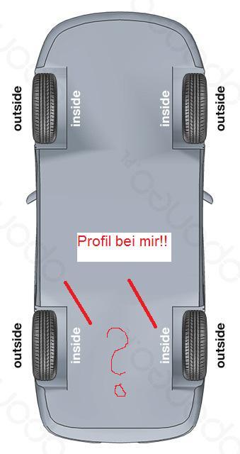

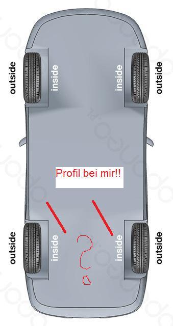

ich bin überfordert (das ist meins- war beim zweiten versuch beim tausch links auf rechts genau andersrum und verhielt sich ja auch genau anders beim fahren) - vorn hab ich na noch die alten, wo es egal wäre wie rum (haben ja damals auch schon einige vertauscht) ...
soll das richtig so sein?
wer hat ne idee oder ne lösung?

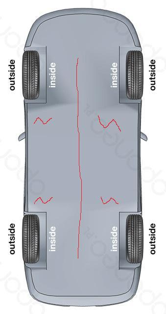

ey sorry ... wenn ich DAS hier sehe, dann denke ich, ich hab doch recht gehabt ... die ganze zeit?!?! das gibts doch alles nichtmehr ... ich raff jetzt nix mehr ->
[Blockierte Grafik: http://www.oponeo.pl/gfx/articles/z…en%20Reifen.jpg]
von hier ...
wenn man genau ins bildchen reinguckt (mal klicken und genau auf die inneren drei schrägen gucken), dann ists bei mir doch verkehrt ... das prob. ginge vllt. nur schnell zu lösen, wenn man vorne und hinten dieselben reifengrößen hat zum selbst wechseln?!?!
wer macht das auch? CONTI! die sehen sogar sehr genau so aus, wie dort im bildchen ...
meine inneren drei profilteile der reifen sind verkehrt montiert im vergleich zu hier -

... sie geben in der fahrtrichtung -> eine art PRALLELOGRAM? spiegel an der fahrzeugkitte nicht ... die liegen nicht genau aufeinander wie die hier!? und zur mitte gespiegelt sein sollen sie meiner meinung nach - im profil selbst asy. sein wie hier ist in der beschreibung von der page ok - aber doch nicht zur fahrzeugmitte asy sein. ... siehe unten im bild von dem nächsten posting nochmal ... -
yep ... so ist es von der kombi her ... bei der montage gabs aber keine mecker deswegen ... hätten sie ja gleich sagen können die da ... ala "die machen wir dann gleich mit! muß ja sein ..."
warum ists so? vorne die symmetrisch (s02), hinten die nicht (siehe oben) ... darum lenken die hinten weg und vorne die nicht?!?!
