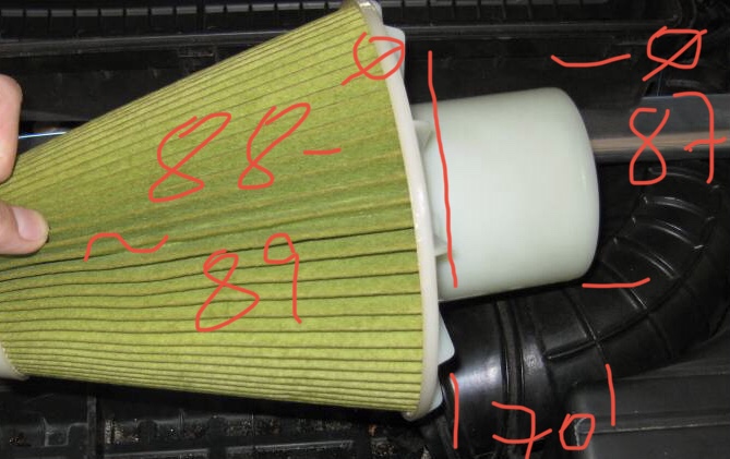

Die aus Alu sind knapp 70mm Innendurchmesser, und die Plane Fläche ragt ca. 76mm
Sollte helfen um die ca. Maße zu haben.
Wenn ich noch eine Originalkappe finde, messe ich dir das aus.
