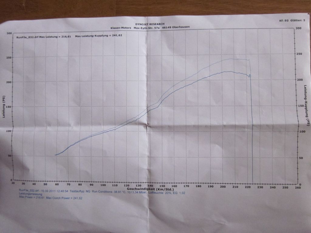

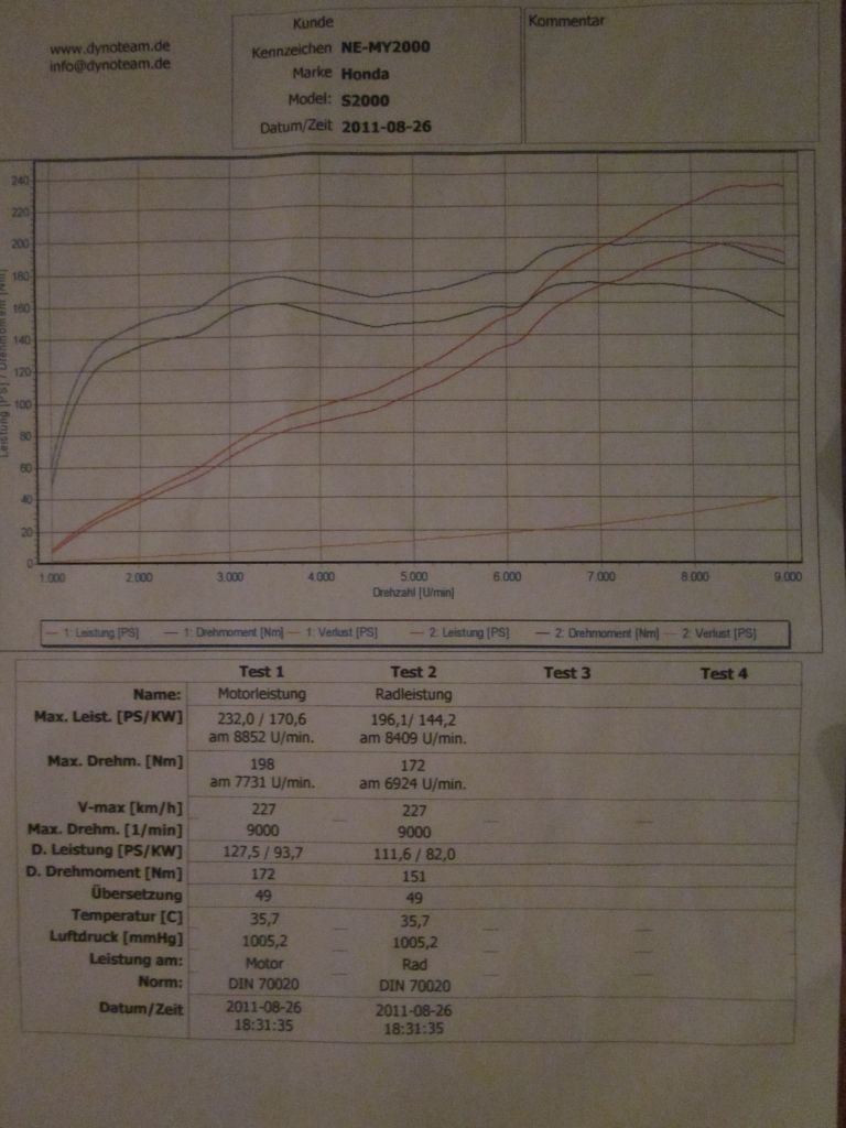

nur zur anregung einer diskussion ![]()
habe ja ein äh ne zwei 200 Zeller hintereinandergeschweisst eingebaut.
Leistung vorher und nachher gemessen, sonst keine anderen Veränderungen
232 vs. 241 PS
