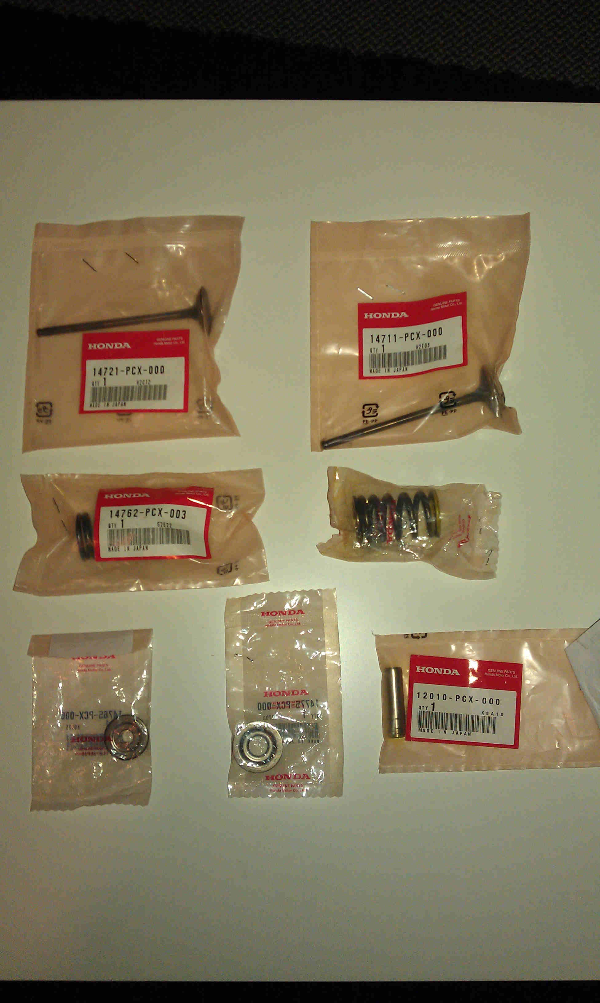

Habe noch verpackt:
Ventil EIN/AUS
Feder EiN/AUS
1 Set Teller
Ventilführung Einlass
Gerne alles zusammen mit Angebot ![]()

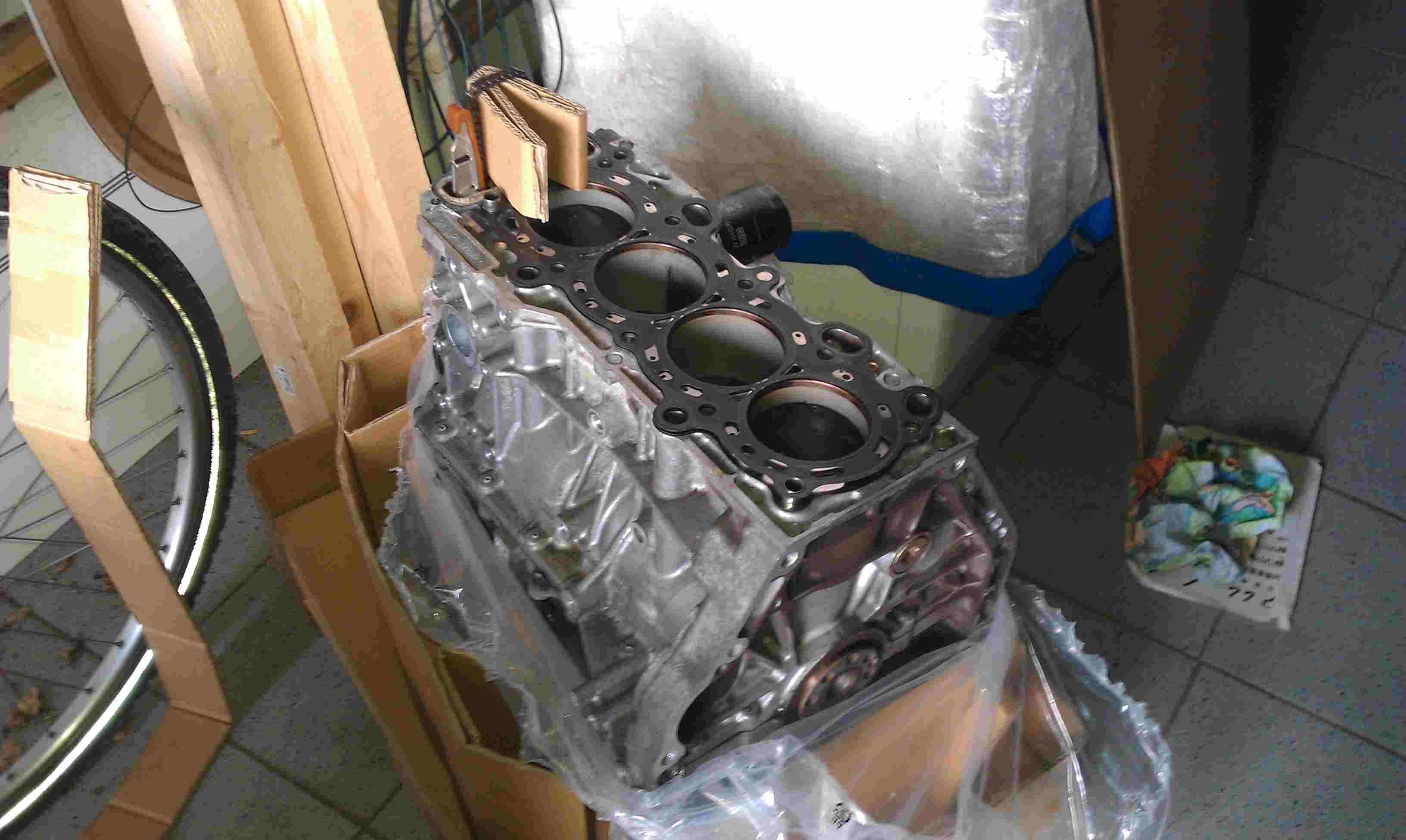

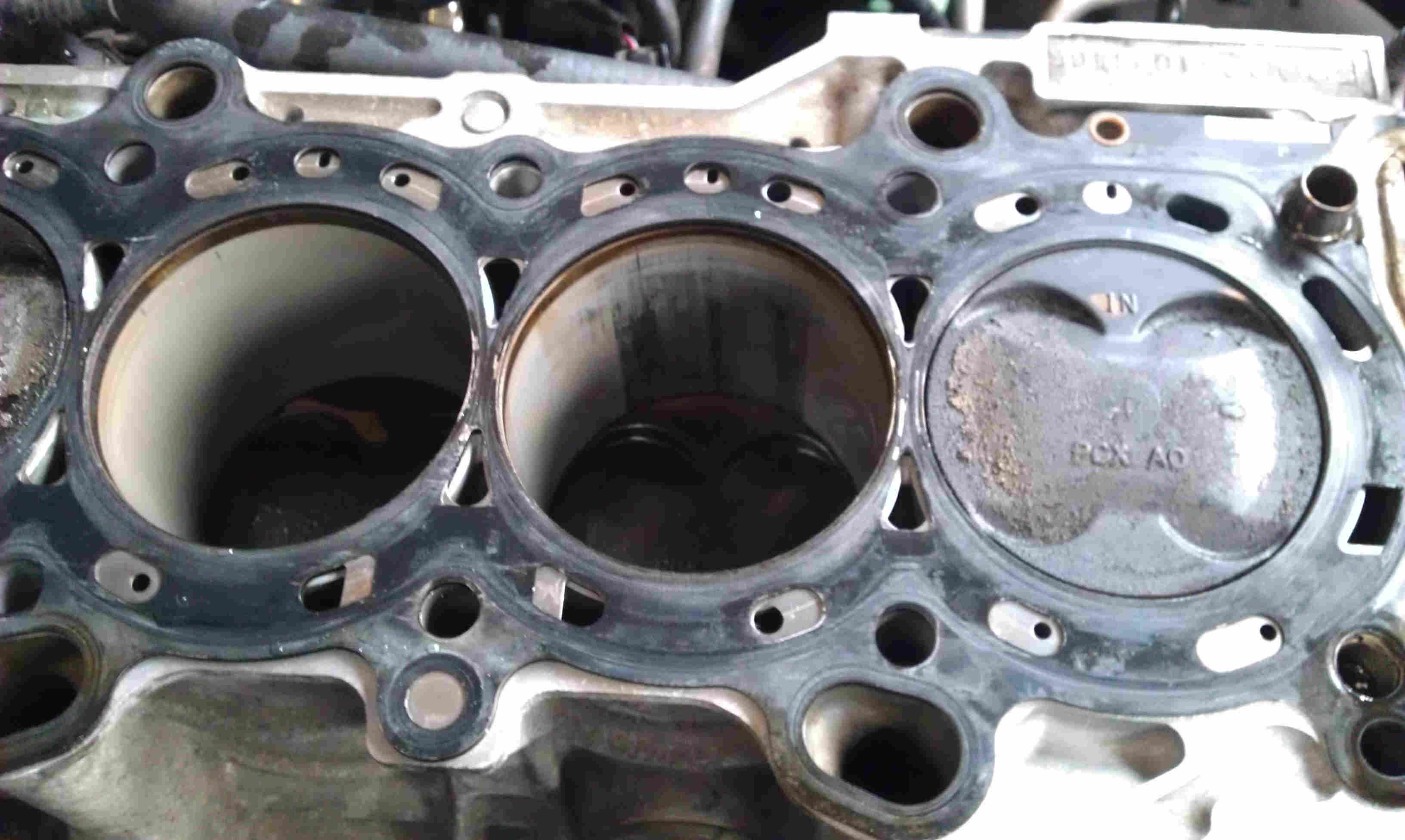

Soo, ich bin dran geblieben und jetzt kurz vor dem 1. Start ![]()
Der Fehler war im 2. Zylinder:
Der Rumpf wurde nicht weiter zerlegt, deshalb kann ich dazu nix weiteres sagen.
Den neuen Rumpf habe ich mir direkt aus Japan schicken lassen, die Lieferzeit lag bei etwa 4 Wochen. Zusätzlich wurde eine neue Wasserpumpe, Thermostat und eine neue Kupplung von Herth & Buss verbaut.
Der Zylinderkopf sah soweit noch ganz Gut aus und wird beim Motorenbauer neu geplant. Ein und Ausl. Kanäle geschliffen.
Erneuert wurde dort:
-Ventilführungen OEM ( Verschleiß an den Ausl. Ventilführungen)
- Motion, Lost Federn (14820-PCX-003 )
Der Rest wurde ausgemessen und konnte wieder verwendet werden.
Die Ansaugbrücke haben wir auf 68mm aufgefräst und eine Skunk2 racing Drosselklappe verbaut
Jetzt warte ich noch auf die letzten Teile, dann wird der Zylinderkopf aufgesetzt und Mitte November zum 1. mal gestartet
Wenn das Wetter mitspielt, werde ich noch ein paar Kilometer zum einfahren abspulen. Über die Winterpause wird mein Schätzchen dann wieder aufgebockt und fleißig weiter gebastelt ![]()

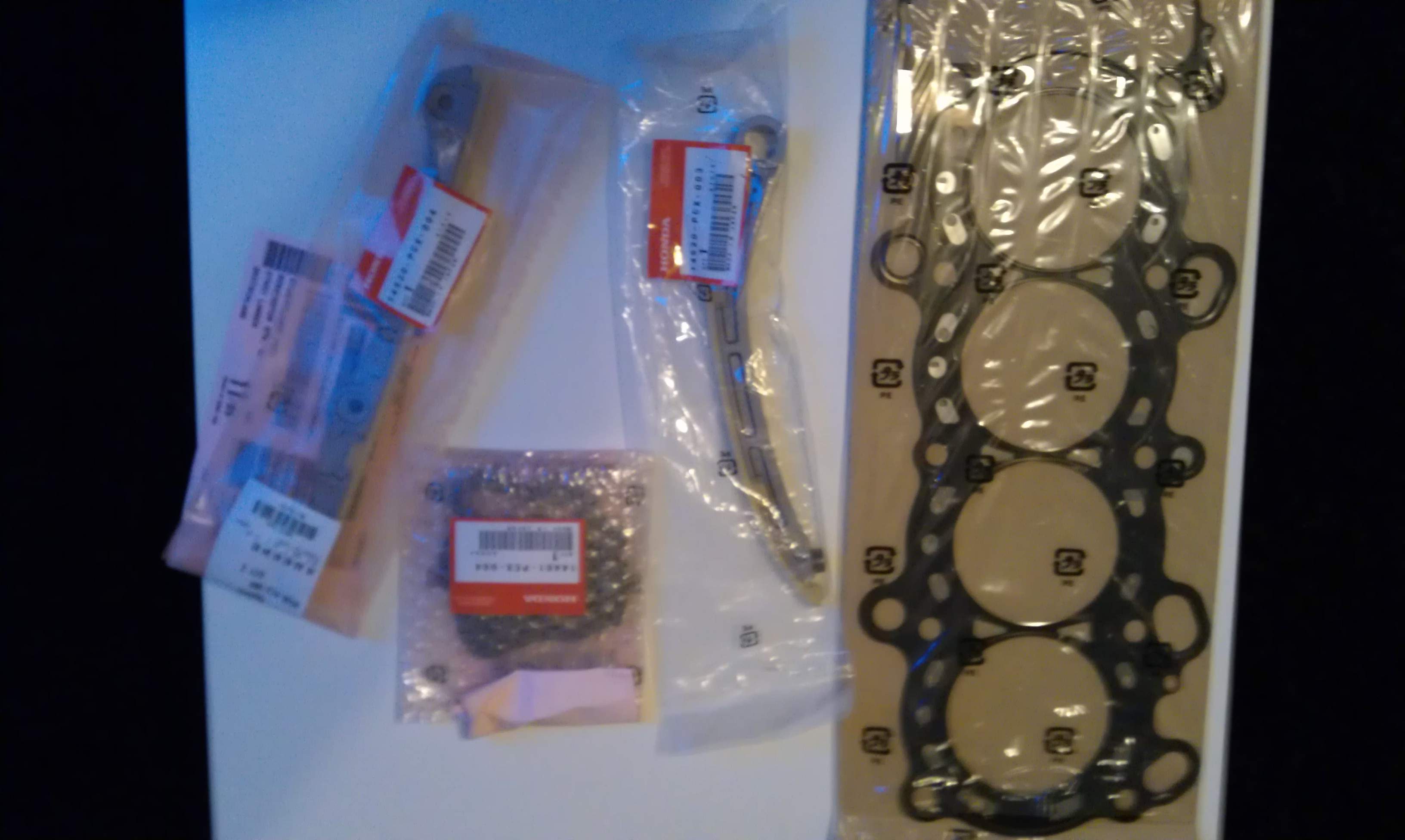

Moin,
Habe noch einiges an Teile etc. rumliegen !
-Kupplung komplett (65.000 Km) Keine Probleme vor ausbau.
- defekten Rumpfmotor, leichte Riefen im 2 Zylinder.
- Original verpackte Zylinderkopfdichtng
- Original verpackte Steuerkette + Kettenführung
- Green Filter ( ca. nur 150 Km verbaut)
- Thermostat
Bei Fragen oder mehr Bilder einfach PM !
