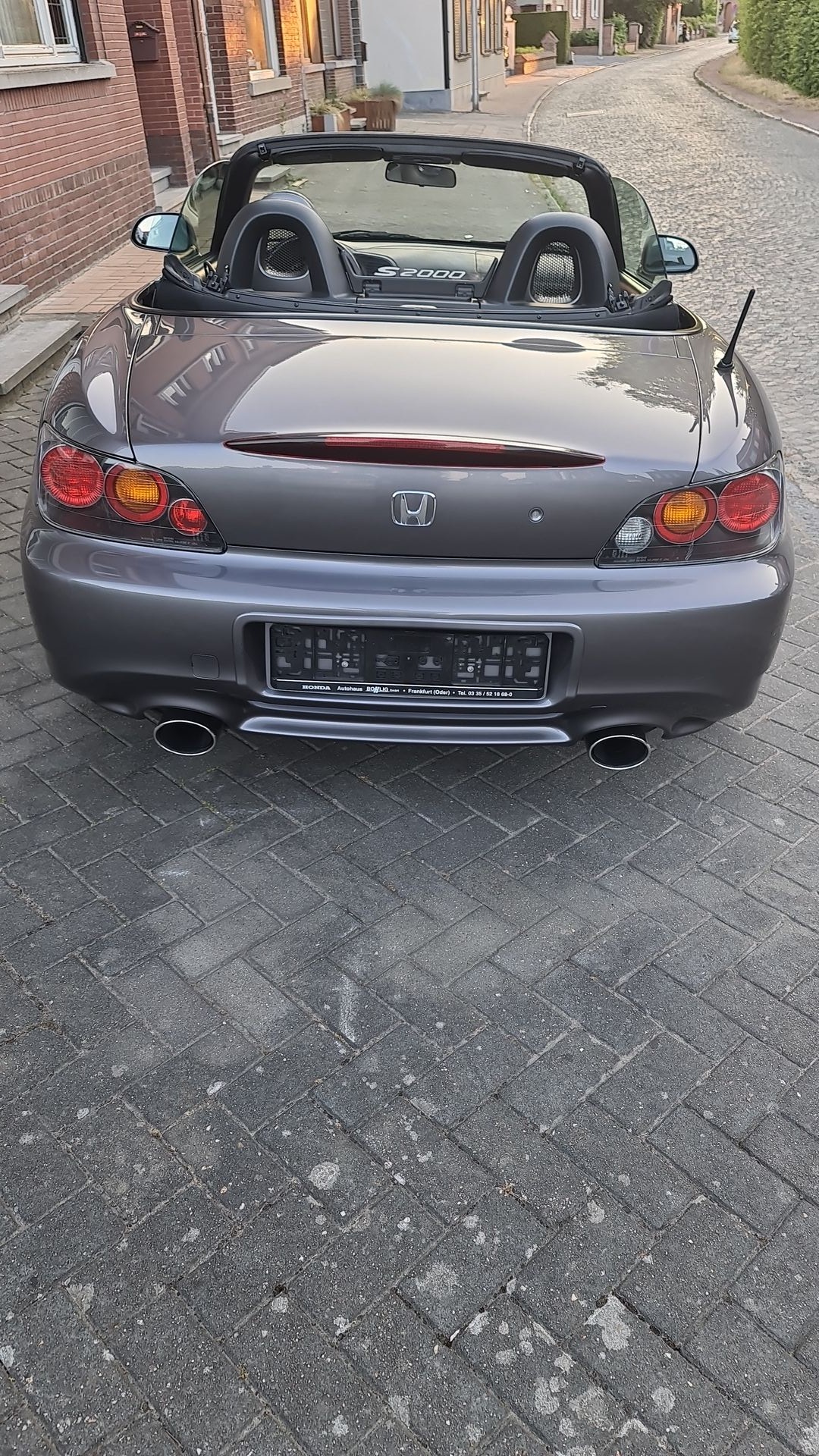

    zu 1) optisch sieht das erstmal so aus, aber das Windschott rutscht mit hoch wenn man das "Geheimfach" öffnet, da sich die Überrollbögen nach oben hin verjüngen und somit die Klettverbinder mitgehen. Es rutscht dann nach dem Schließen des Fachs auch quasi von allein wieder in Position. Man braucht das Ding also nicht demontieren wenn man an das Fach möchte.
    zu 2) jein, das hängt davon ab, wie man die Klettverbinder anlegt. Bei mir gehen sie aktuell in Teilen über die Hochtöner, aber das nehme ich für mich in Kauf, da mir Musik beim S fahren nicht so wichtig ist.

    Das Windschott ist von Aperta und ich habe das hier bestellt. Kommt innerhalb von 2-3 Tagen (aus NL). Ich glaube cabriosupply.de hat das auch im Sortiment.
    Es gibt auch welche für 30€ weniger auf ebay, aber die sehen dann auf den Fotos dort weniger wertig aus (1-fach Nähte statt Doppelnähte bei Aperta).
