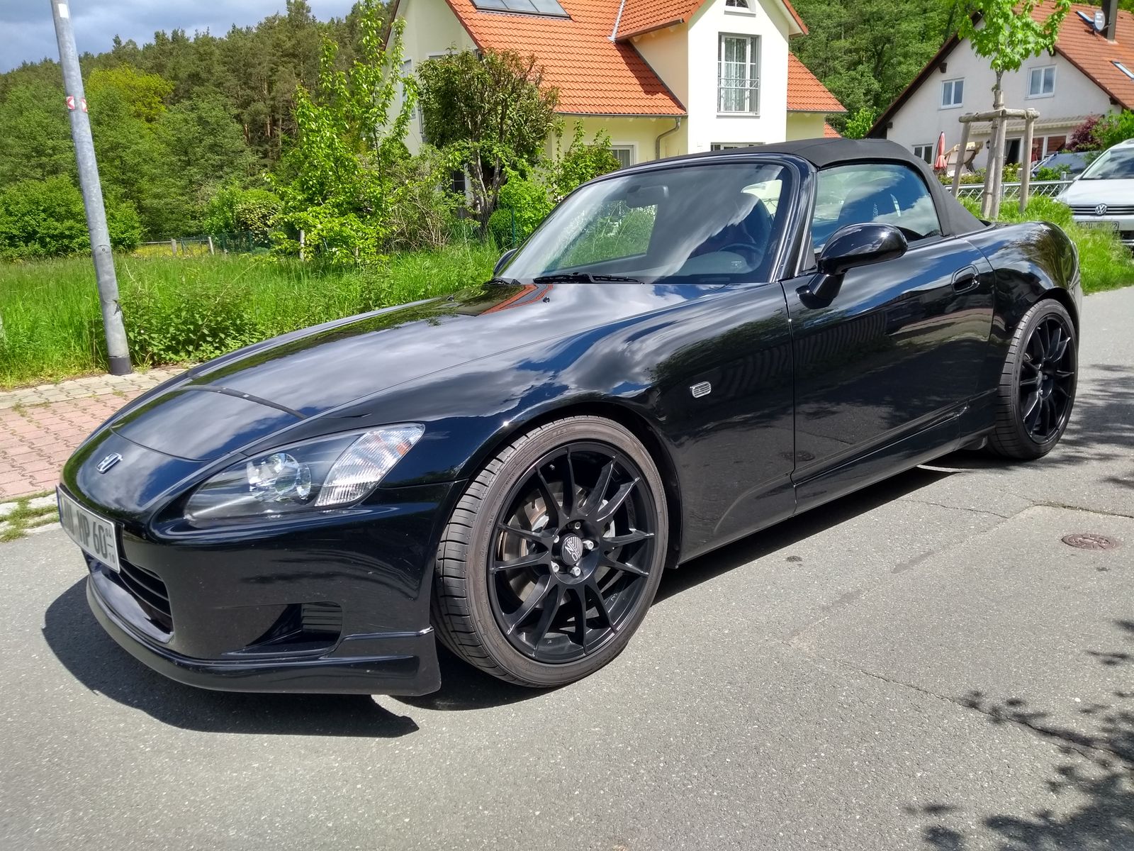

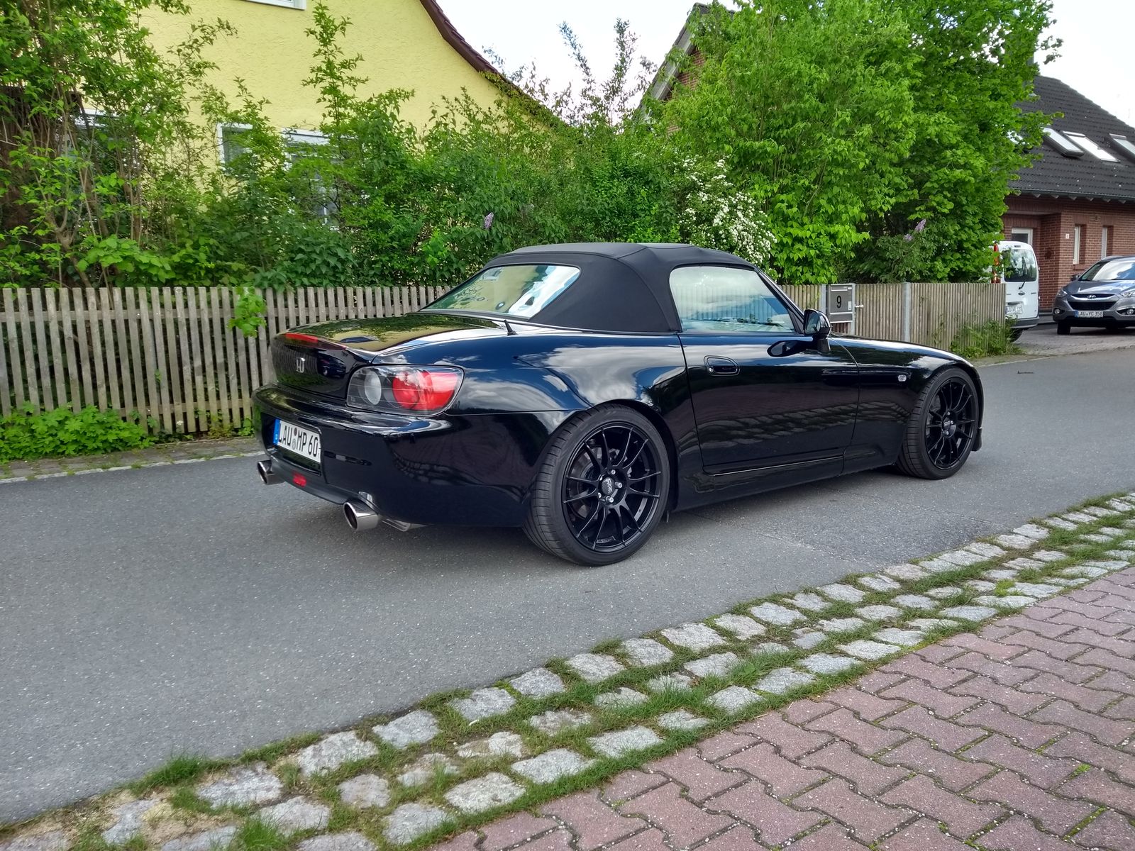

    Naja, nen sehr ähnlichen (mega, excellent guten / hüstel :nod: ) Geschmack haben wir ja . . . so aussen schwarz und innen rot . . . is auch ne echt schöne Kombi. Is deiner auch ein Bj 2000 (AP1 is er ja eindeutig).
    Tja, aber nachdem das mit der Frankentour eher mauen Anklang gefunden hat, geniessen mein Sohn und ich das gerne auch miteinander. Auch das Schäuffele und so.
    Auch beste Grüße aus dem Frankenland in die (noch um einiges schönere) Schwiz.
