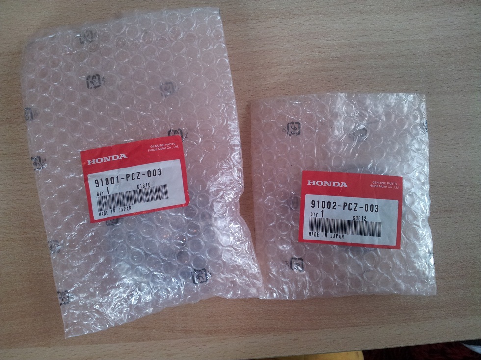

soo die Post war diese Woche mal wieder da... Die ersten Lager fürs Differenzial. Fehlen noch 2 Lager und Simerringe dann rote Nummer ans Auto ab ins Geschäft und Alles einbauen
Weitere Bilder folgen

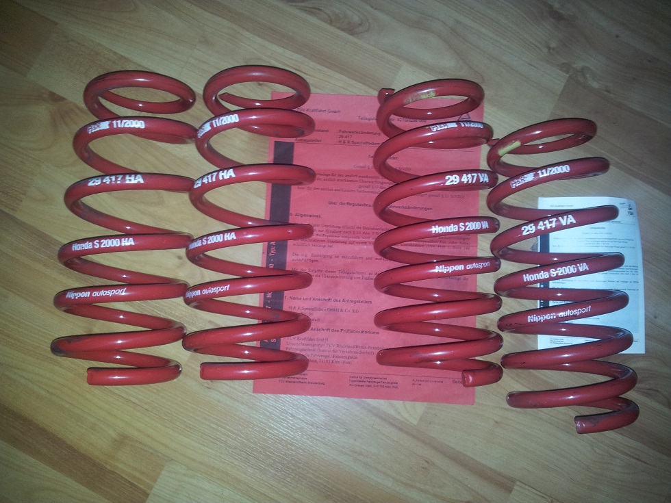

Die Post war da und hat das erste teil für den Winter gebracht
