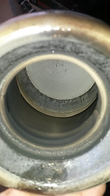

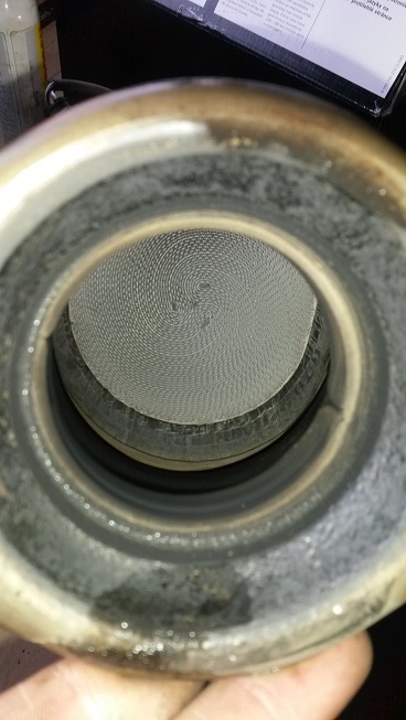

    Nein Die Keramik-Einheiten waren völlig intakt also keine Losen Teile oder so die in die Endschalldämpfer hätten fliegen können. Das Geräusch kommt gefühlsmäßig auch eher von weiter vorne, so direkt hinterm Radio...
    Motorlager werde ich mal prüfen aber das würde auch nur das vibrieren erklären nicht aber das Rasseln / scheppern.

    hab seit kurzen ein leichtes rasseln / scheppern das eigentlich nur im Innenraum zu hören ist. Immer so im Bereich 2900-3200 und wenn er richtig warm ist eigentlich fast immer wenn der Motor läuft.
    Der Kat ist es nicht! Er war zwar wohl lose und ist nach hinten gerutscht doch habe nun den Kat leer gemacht und das Geräusch ist völlig unverändert.
