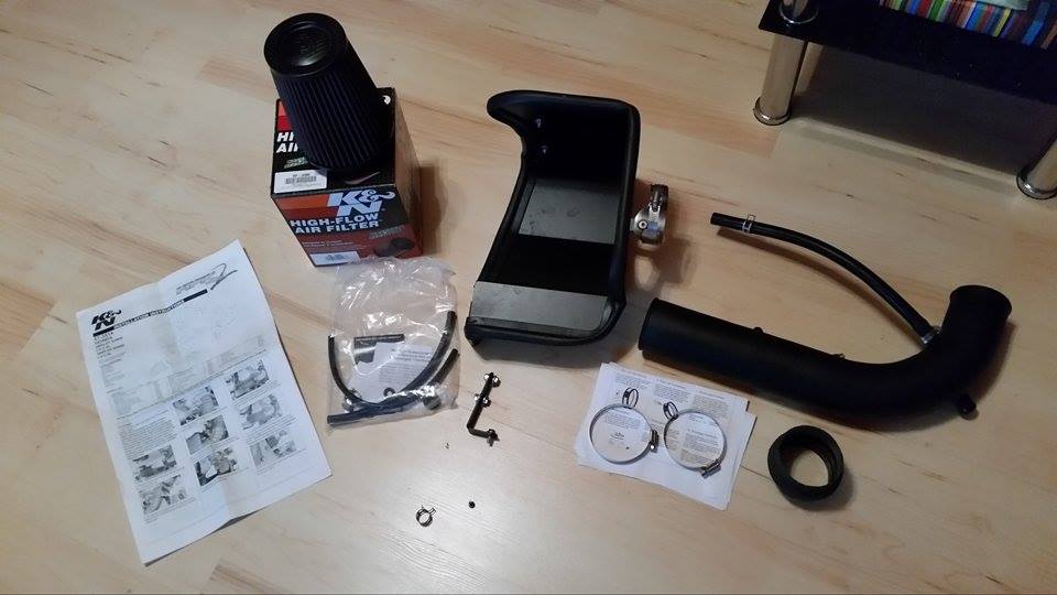

Biete hier ein nicht einmal 5000 km im Einsatz gewesenes K&N Kit!
280€ plus Versand.

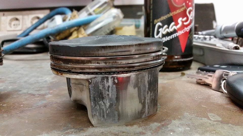

Hier mal ein Bild der Laufbahn:

ZitatOriginal von AndyAP1
ok, hast du mal ein Bild vom Kolben und Zylinder?Noch nicht. Der Block liegt noch beim Motorbauer, bekomme ihn aber in nächster Zeit zerlegt zurück weil ich mir erstmal in Ruhe Gedanken machen will was ich mache.
Dann reiche ich Bilder nach.ZitatOriginal von AndyAP1

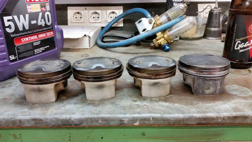

Dadurch das es nur der Oberste war und die anderen Ringe den Kolben noch halbwegs in Position gehalten haben blieben die Riefen mit 0,10 mm pro Seite noch im Rahmen. -
Also die Diagnose ist da:
1. Zylinder Kolbenring gebrochen und Kolben leicht gekippt!
Heißt mindestens 0,25 mm Übermaß Kolben, besser 0,50 mm und Auslassventile Sicherheitshalber neu. Ventiltrieb wurde geprüft und hat nichts abbekommen.Da Honda für EINEN Übermaßkolben ohne Kolbenringe 440€ will war gleich klar, dass es keine orginalen werden.
Jetzt ist die Frage welche Kolben sind mindestens genauso gut oder noch besser als das Orginal?
Gibt es allgemein Aftermarket Teile die besser sind als OEM, die man gleich tauschen könnte, wenn der Motor nun sowieso offen ist um ihn haltbarer zu machen? (z.B. Pleul, usw.) -
