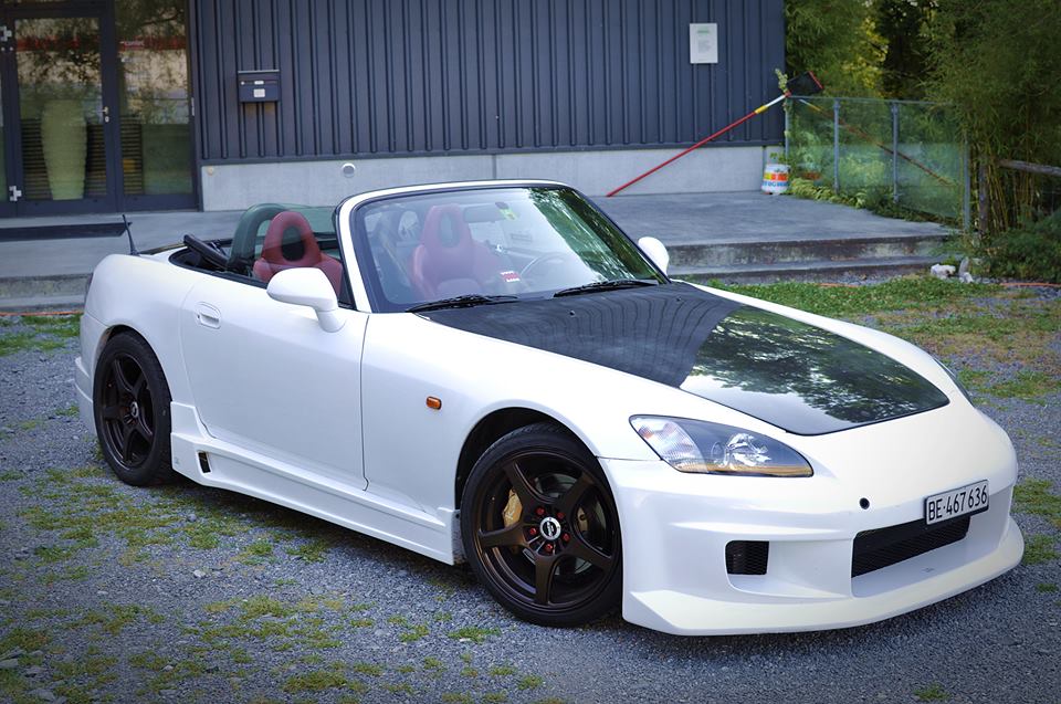

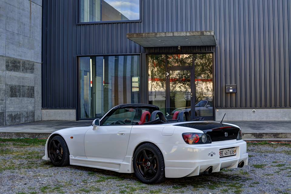

Neue Felgenfarbe, Neue Radmuttern und Neu lackierter Heckdeckel...
Jetzt fehlt nur noch der Wing und Sportsitze.... -
