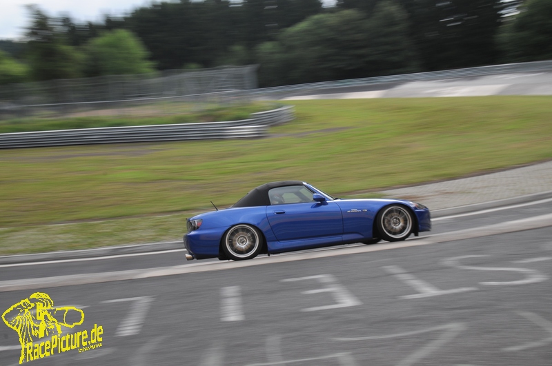

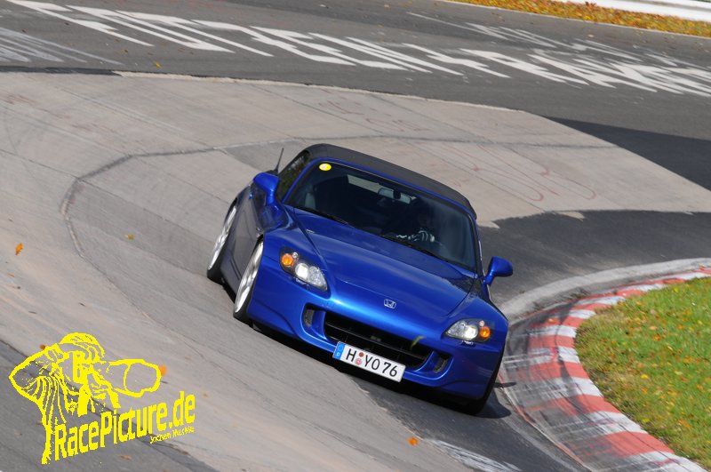

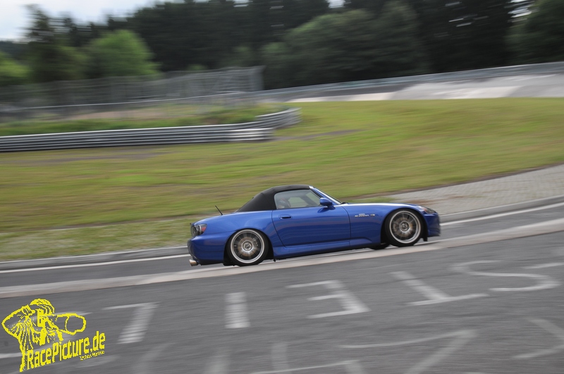

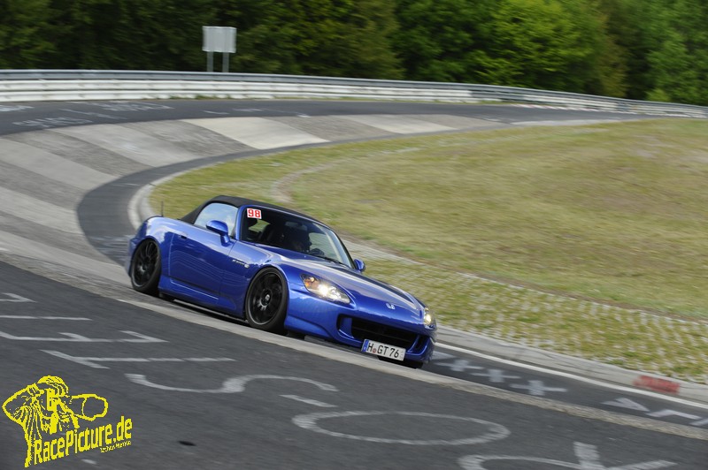

    Du unterschätzt wie weit sich der oder die Reifen bei normaler Fahrt in den Radkasten bewegt/bewegen. Auf der Nordschleife sieht man an der Stelle nur, was maximal geht. Aber auch auf ABs oder normaler Landstrasse kannst auf Kuppen, Bodenwellen etc. extreme Bewegung haben, sodass der Reifen komplett Schleift, und das wird er tun.
    Ich habe so 2003 alle 4 Reifen so sehr in die Radkästen gekloppt, dass ich unzählige Gummi und Kunststoffkrümel in den Felgen hatte. Hat sich nicht gut angefühlt. Kasslerberge, in einer Senke und gleichzeitiger Bodenwelle. Seit dem wurde es bei meinen Autos immer vernünftig gemacht, sodass es nicht mehr vorkommen kann...
    Guck dir mal genau diese Bilder an. Ich fahre auch die OZ in 9" hinten und 8" vorne auf 255 und 225 Reifen.
    Jetzt schau mal, wieviel Luft da noch ist. Da ist gebörtelt, leicht gezogen vorne und hinten und auch noch der Kunststoff im ca. 45° Winkel entfernt und die ganzen Kunststoff Nipsies entfernt worden.
    Nur dann, nur dann ein nicht schleifendes Auto du haben wirst junger Jedi! ^^:lol:
    Und selbst bei 255 ist es bei Tieferlegung ohne ZIEHEN und Bördeln fast unmöglich kein Schleifen zu haben.
    Und jetzt soll nicht schon wieder wer anfangen, bei mir schleifts nicht. Einmal das Auto her und es gibt den Beweis! ;)
