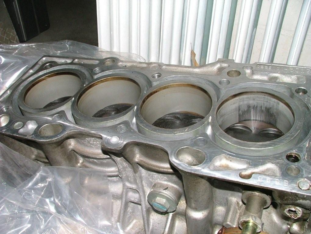

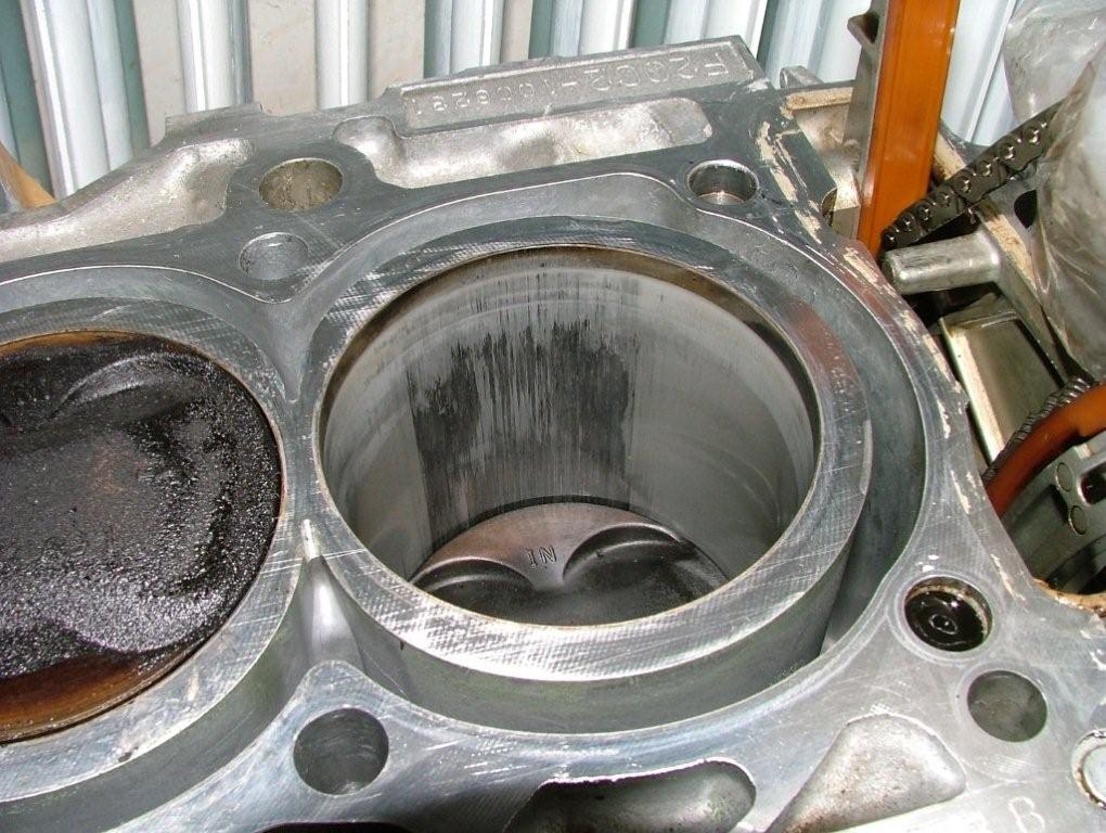

    Original von stepnoz
    olliasphalt genau so sah meiner auch aus.war aufm ersten Zylinder BJ 2002
    Das kann eigentlich nur Materialfehler oder Ölmangel sein ... Umrüstaktion war
    ja schon vor 2002 ..
    Kühlung schließe ich aus beim 1 Zylinder!
    können ja nich "alle" zu blöd sein oder?
    Hmmm ... und trotzdem kann man nicht die Finger von lassen :roll:

    Meiner ist Gestern zu seinen Vätern gegangen :(
    Bei 230 Kmh hatte ich auf einmal keine richtige Leistung mehr ..so als wenn jemand Hinten festhält..
    Ich gleich rechts rüber Gas weg ... bei 100 Kmh leicht ins Gas und harte metallische Geräusche .. da ich gelernter Motorradmechaniker bin kamen nur 3 Sachen in frage! 1 Pleul 2 Kolben 3 wunschdenken Kettenspanner.
    NEIN es war leider ein Kolbenkipper :evil: :evil:
    Hondawerkstatt erzählt mir ..zu wenig Öl ???
    Hatte ich aber gerade aufgefüllt wie auch andere was ich hier so gelesen hab.
    Als wenn "ICH" mein geliebten S mit zu wenig Öl betreiben würde...
    Ich denke der hat kurz vorm verrecken ordentlich zugeschlagen ..
    Ansonsten kann ich mir das nicht erklären
    Kulanz bekomm ich wohl nicht :x
    Baujahr 2000 ist Meiner.
    Ölverbrauch lag so bei 1,5 Liter auf 1000 Km ...
    Leider hab ich das Auto nicht selber eingefahren .. hab ihn mit 24 aufer Uhr gekauft.. Jetzt hat er 78 000 aufen Buckel ..grumpf
    Schaden voraussichtlich 5500 Teuronen ... Grumpf
    Ein Sche****** Tag war das ..
    Gruß Olli
