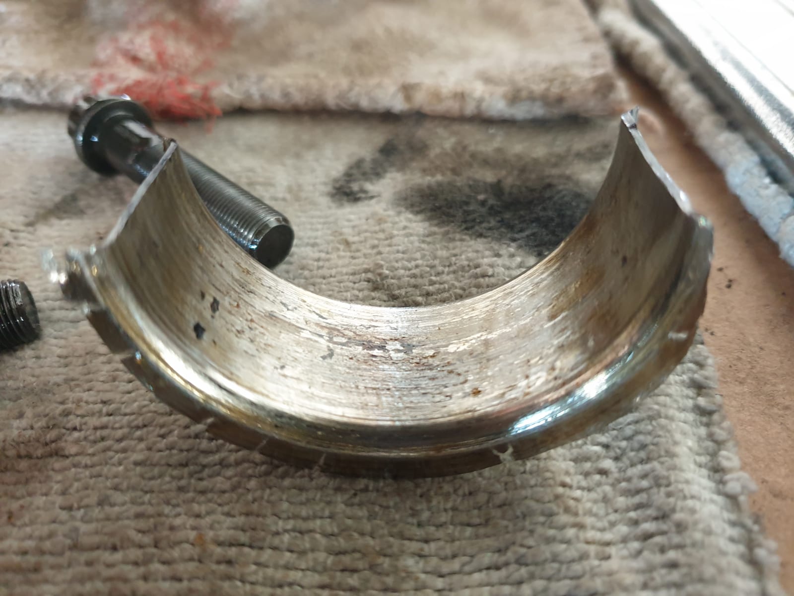

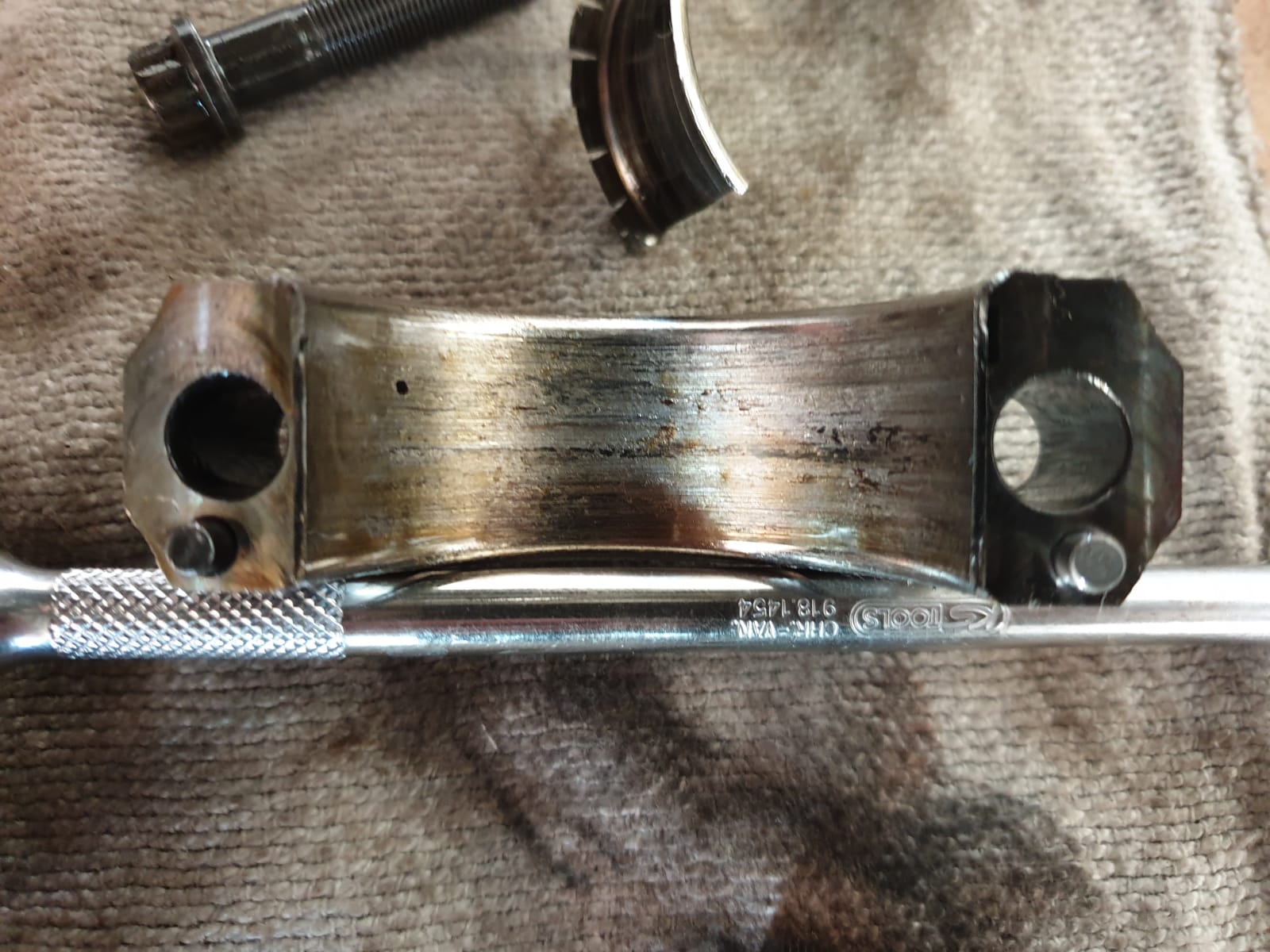

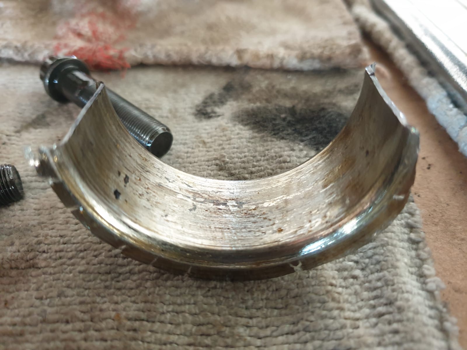

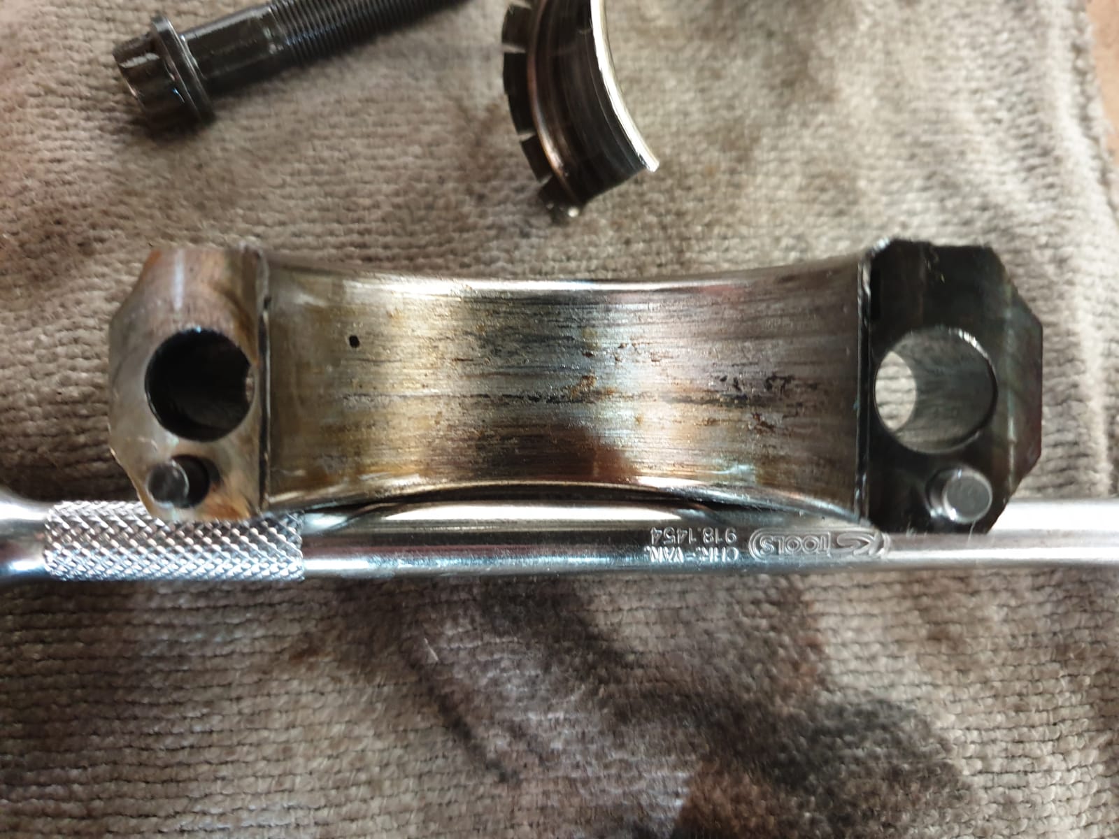

    Luftfiltergehäuse aus u. eingebaut, Dichtung für das VTEC-Magnetschaltventil und den Kettenspanner erneuert. So vergingen 4 Monate und bin Zum HH, weil Bremsen abgenutzt und Auspuff ab Katalysator defekt waren. Motor klirrte immer noch leise bei Betribstemperatur und wenn er Temperatur durch ne Stunde Cruzen bekam wurde das klirre lauter. Habe dann alle 4 Zündkerzen ausgebaut und begutachtet. Kerze 1. Zylinder leicht ölig. Kerze 2. Zylinder stark ölig/ schlammig. Kerze 3. Zylinder leicht ölig. Kerze 4. Zylinder leicht ölig. Mein guter Kumpel (ehemaliger Kfz Mechaniker ) ging von einem Lagerschaden aus. Juli 2015 ging der S dann zum H H wegen vermutlichen Lagerschaden und Kupplung musste erneuert werden. Bei teil Zerlegung, des Motors (Ölwanne und Zylinderkopf) kam der Lagerschaden anhand von metallpartikeln, in der Ölwanne zum Vorschein. Nebenbei lag noch Stangenförmiger Dreck in der Ölwanne. Der dreck sa aus, wie ein Lampenputzer, den man parallel zur Fahrtrichtung in die in die Ölwanne gelegt hat. Bis heute bin ich der Meinung, das durch den Schmutz in der wanne, der Ausfall von November 2014
    und der Lagerschaden hervorgehen. Im Zeitraum August 2014 bis Juli 2015 ist der Ölmeßstab immer auf einer Seite blank gewesen, wenn ich den Ölstand gemessen hab. Vermutlich hat sich die Seite vom Meßstab das Öl am Schmutz abgestriffen und ist deshalb eiseitig blank gewesen. Anhand der Späne die sich im Motor befunden haben, lehnte mein H H die Revision ab und verwies mich auf eine externe Firma.

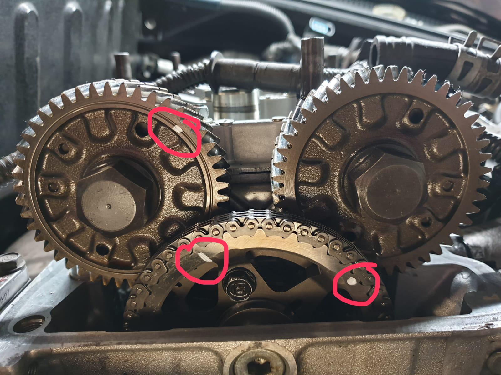

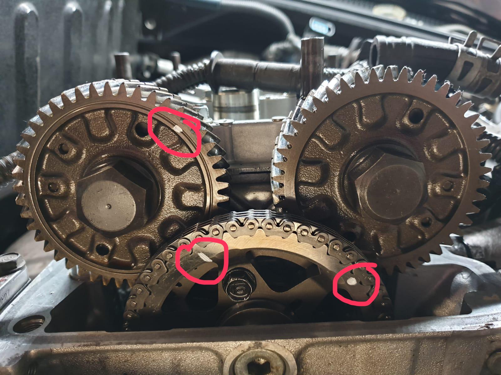

    Das ding ist, dass ich den Motor begutachten lassen mußte und dieses nicht in einer Honda Werkstatt passierte. Als ich das Kfz vom Gutachter holte, ist mir der 2. Gang rausgeflogen. Also öffnete ich die Mittelkonsole um den Faltenbalg wieder korrekt einzusetzen. Nach dem ich den Totalausfall hatte, öffnete ich Motorhaube und als erstes ist mir der Bautenzug aufgefallen, er hing schräg in der Halterung vor der Drosselklappe. Die Justierschrauben waren zentimeterweit aus einander. Dann mußte ich festellen , das der Riemen auf der Rolle vom Spanner um 2 Rillen nach vorne gerutscht ist. Im ersten Moment direkt nach Ausfall des Motors dachte ich an nen Kolbenfresser, da der Motor geringe Mengen Öl verliert. Aus dem Grund nahm ich ne Knarre um zu gucken ob sich die Kurbelwelle drehen lässt und Bingo, Schraube der Riemenscheibe ließ sich ne viertelumdrehung locker drehen. Auf Grund der festellungen die ich machen durfte, kann ich jetzt nicht sagen, was noch so eventuell nicht ganz festgeschraubt sein könnte. Selber hab ich mir auch noch kein Kopf gemacht, wie sich das große Ganze auf die Ventilsteuerung auswirkt. Die erste Anlaufstelle wird dann das Werkstattbuch sein s2k Forum sei Dank :thumbsup:
    ok, ne neue Werkstatt :huh: Bin soweit zufrieden ;) Festgestellt worden ist, das sich das Inkrementenrad frei auf der Kurbelwelle gedreht hat und Nockenwelle (Einlass seitig) um paar Zähne übergesbrungen ist. Dieses sei auf die Riemenscheibe zurückzuführen, die nicht fest angezogen war, sich gelockert hat und das Problem "Motor aus" verursacht hat.
    Das ist ein Bild von meiner Werkstatt des Vertrauens. Festgestellt wurde das die Riemenscheibe sich gelöst hat, dadurch haben sich die Steuerzeiten der Einlassventile verändert. Kurbelwellensensor hatte sich auch gelöst und lief frei auf der Welle. Da hake ich aber nochmal nach wenn ich den S aus der Werkstatt hole. Danke für eure Hilfe :thumbsup:
