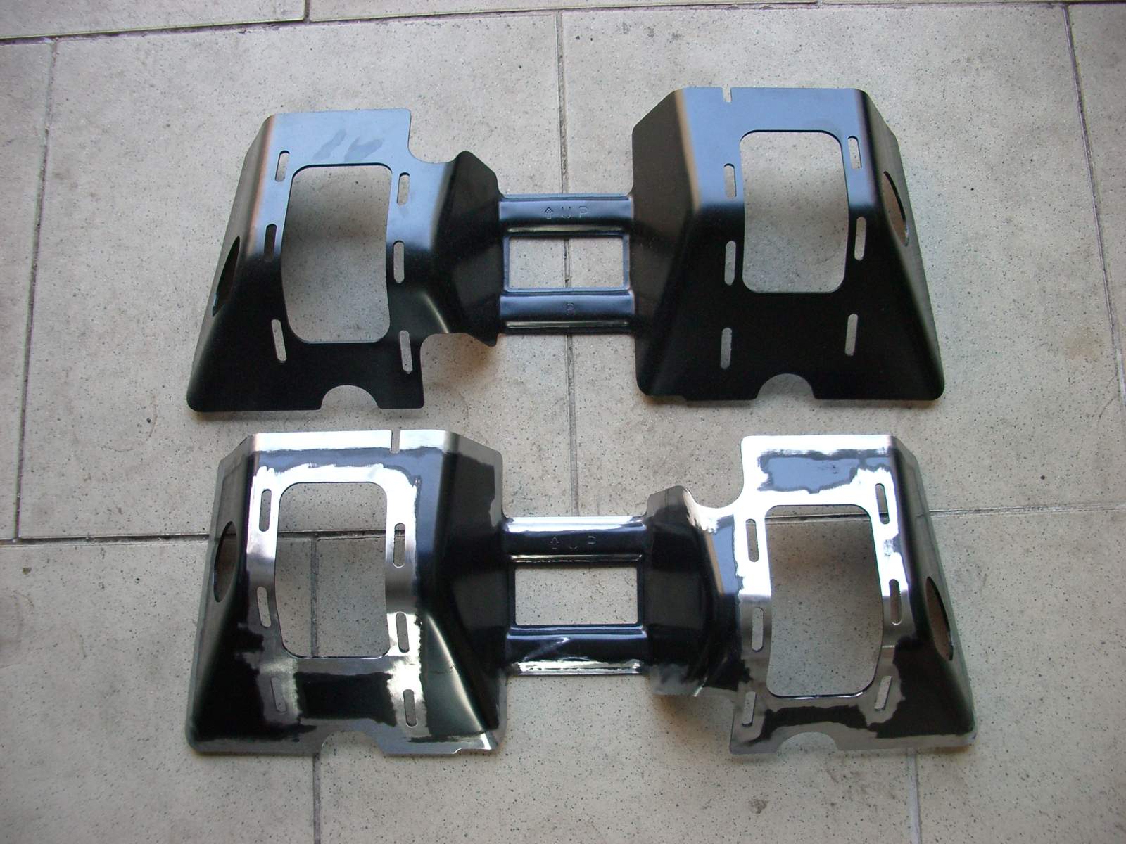

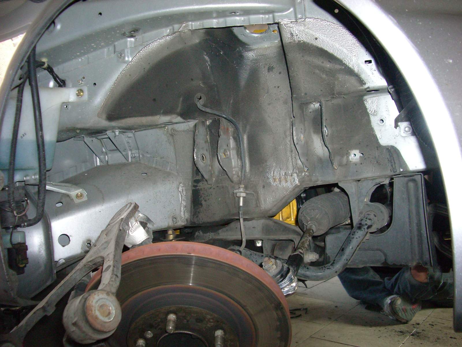

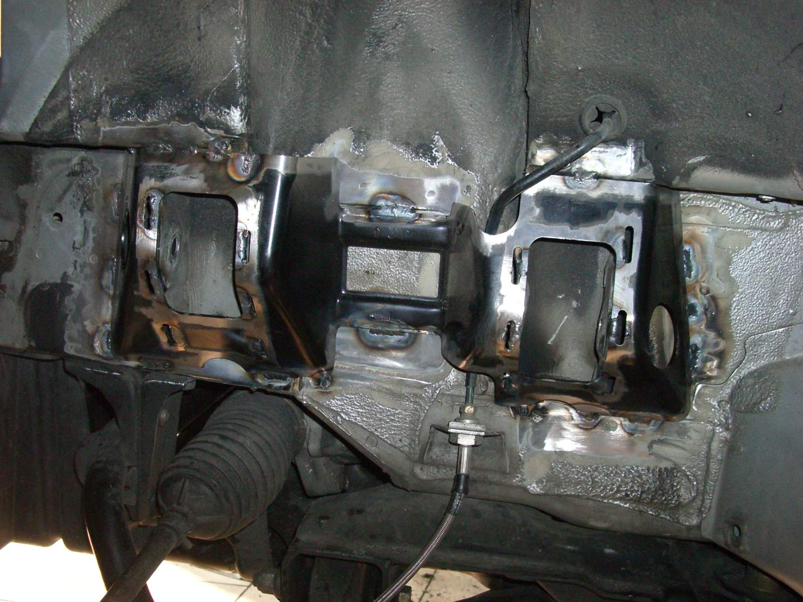

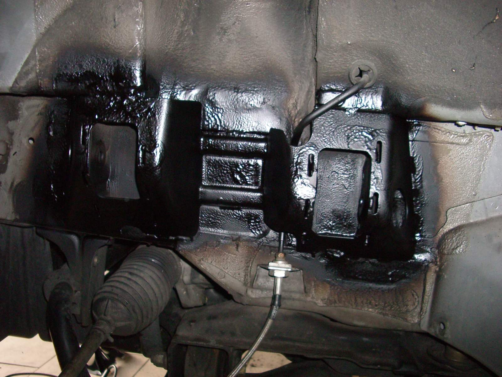

ZitatOriginal von bpaspi
Spoon-style?
oder J's oder Mugen oder Toda.. da habe ich zumindest die Idee her.

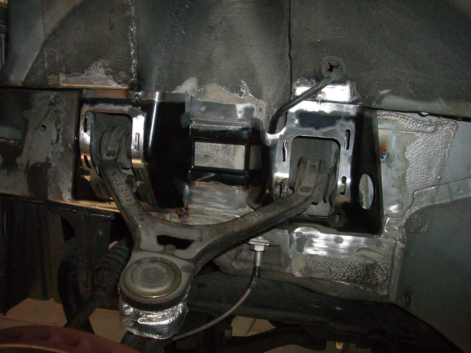

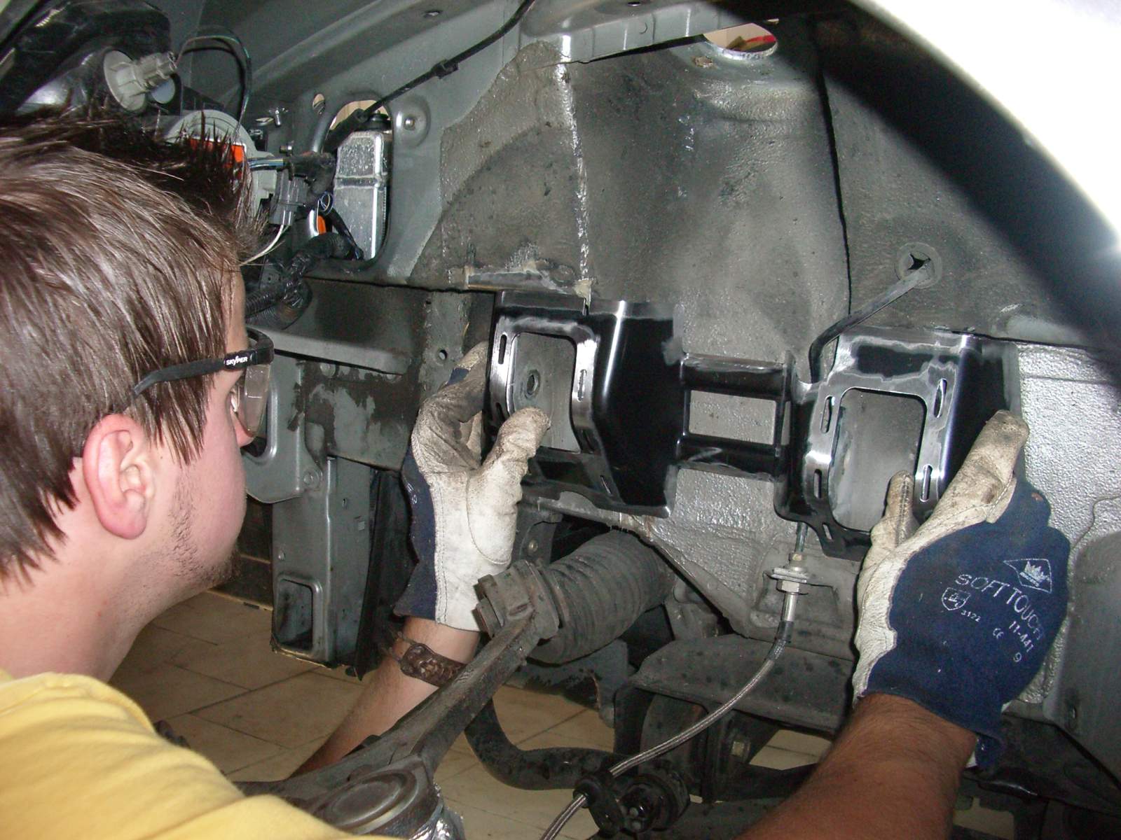

Wo hattest du die Idee der Umsetzung her?

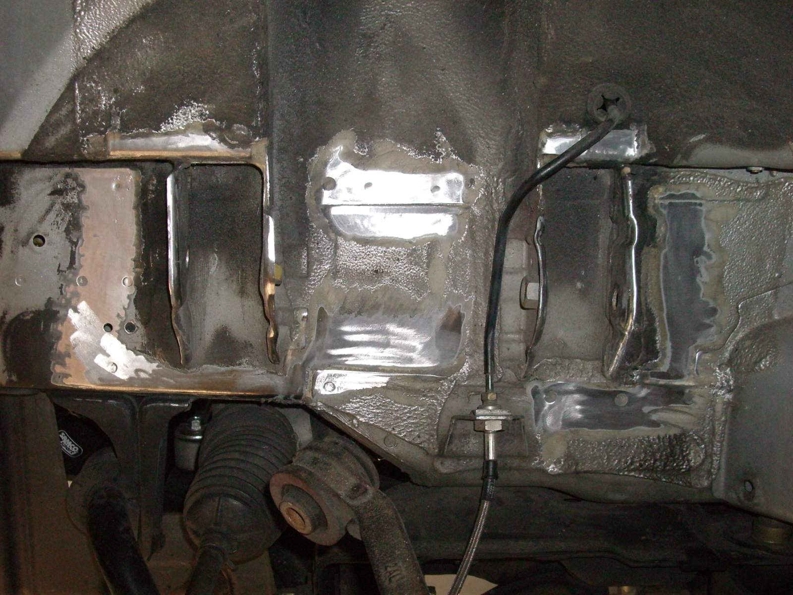

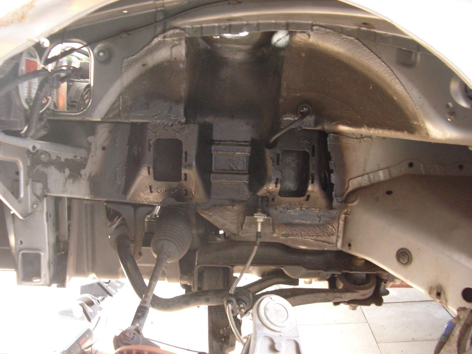

Wenn Du sie mit den Originalaufnahmen noch verschweisst hättest wär's richtig gut geworden
edit: hab grad mit starker Vergrößerung gesehen das Du da doch ein paar Schweisspunkte in den Schlitzen gesetzt hast. Aber ist ein bisschen wenig finde ich.
habe selbst nicht geschweisst und musste mich auf die Fertigkeiten des Schweissers meiner Wahl verlassen ![]()
es ist wie gesagt trotzdem eine spürbare Verbesserung und daran merke ich auch dass es ein Sicherheitsgewinn ist

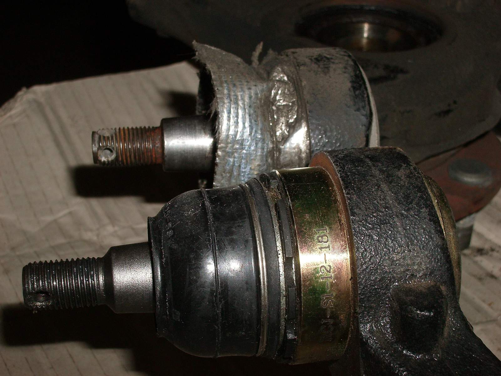

weich geworden temporär? (durch Hitze)
permanent kann ein Sattel nicht weich werden, oder?

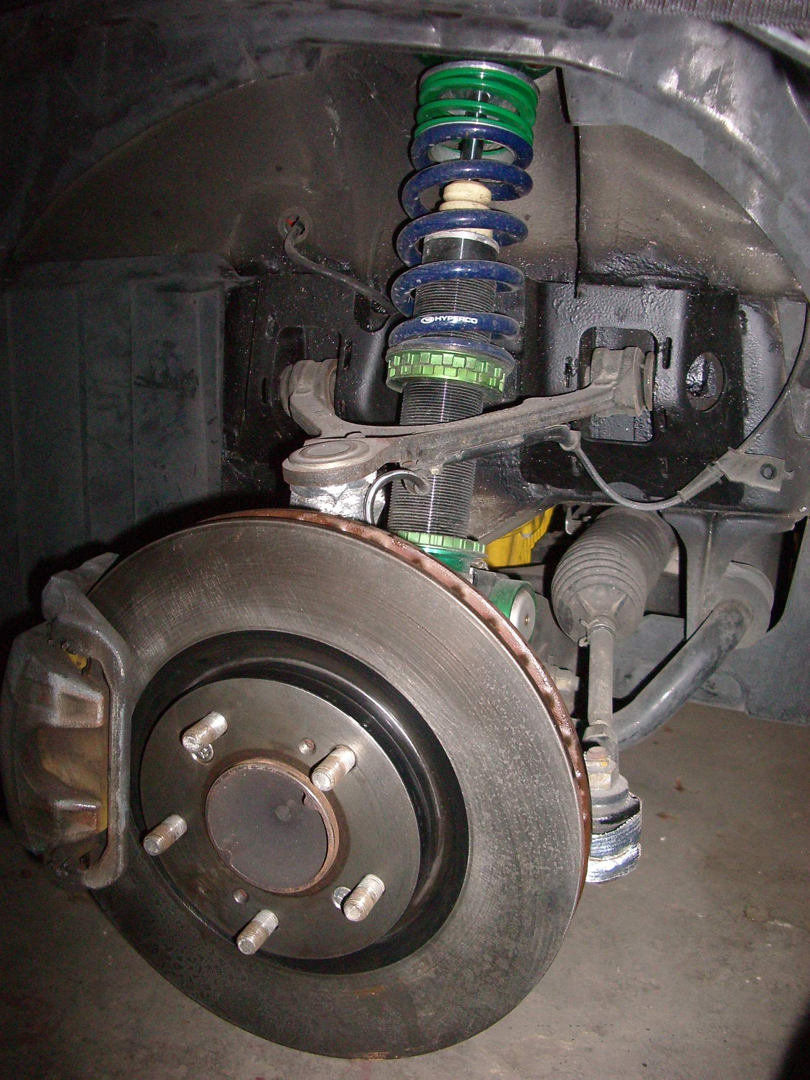

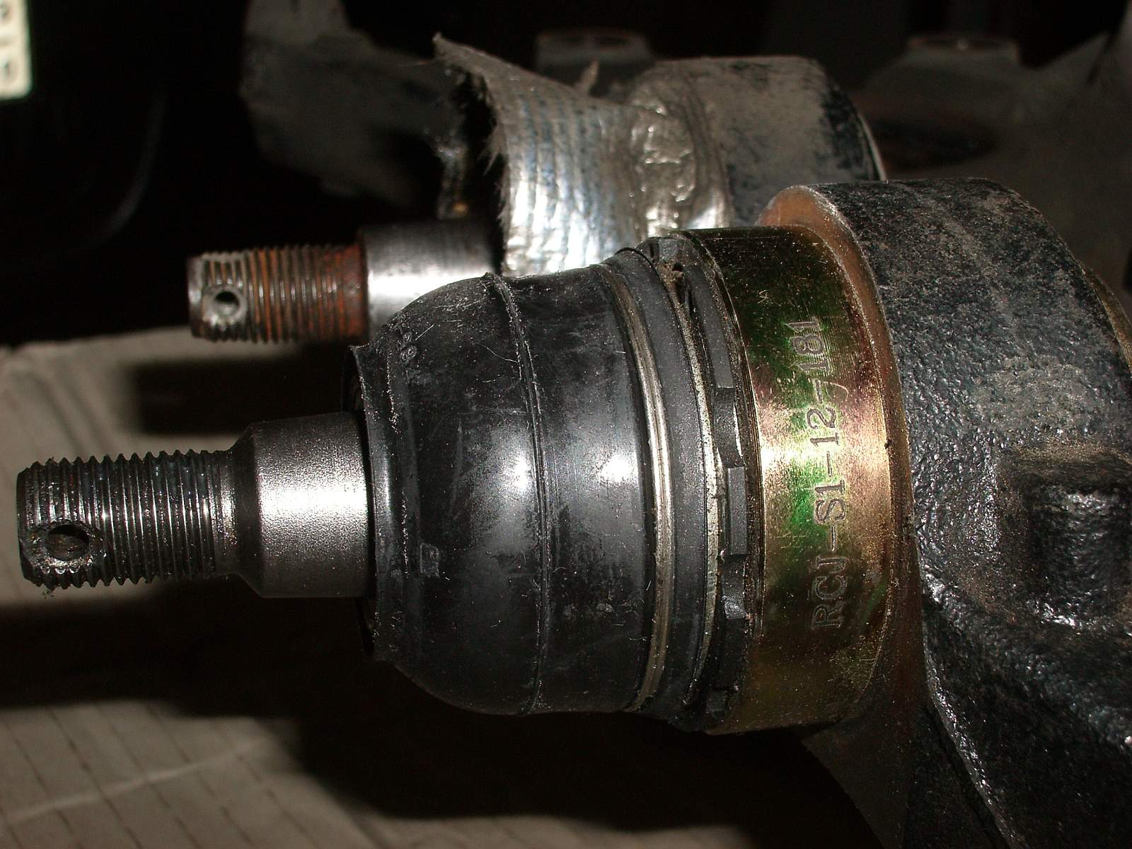

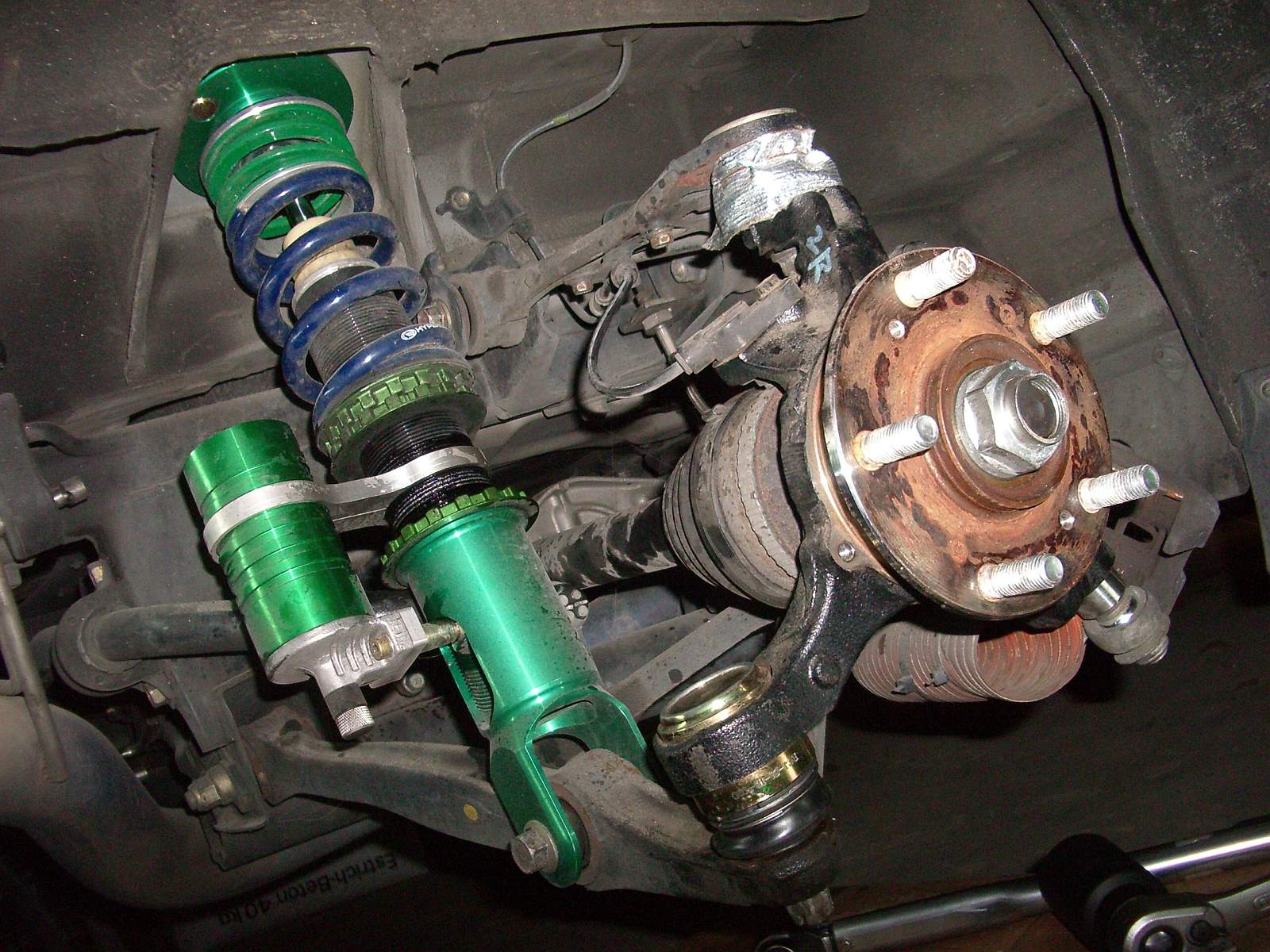

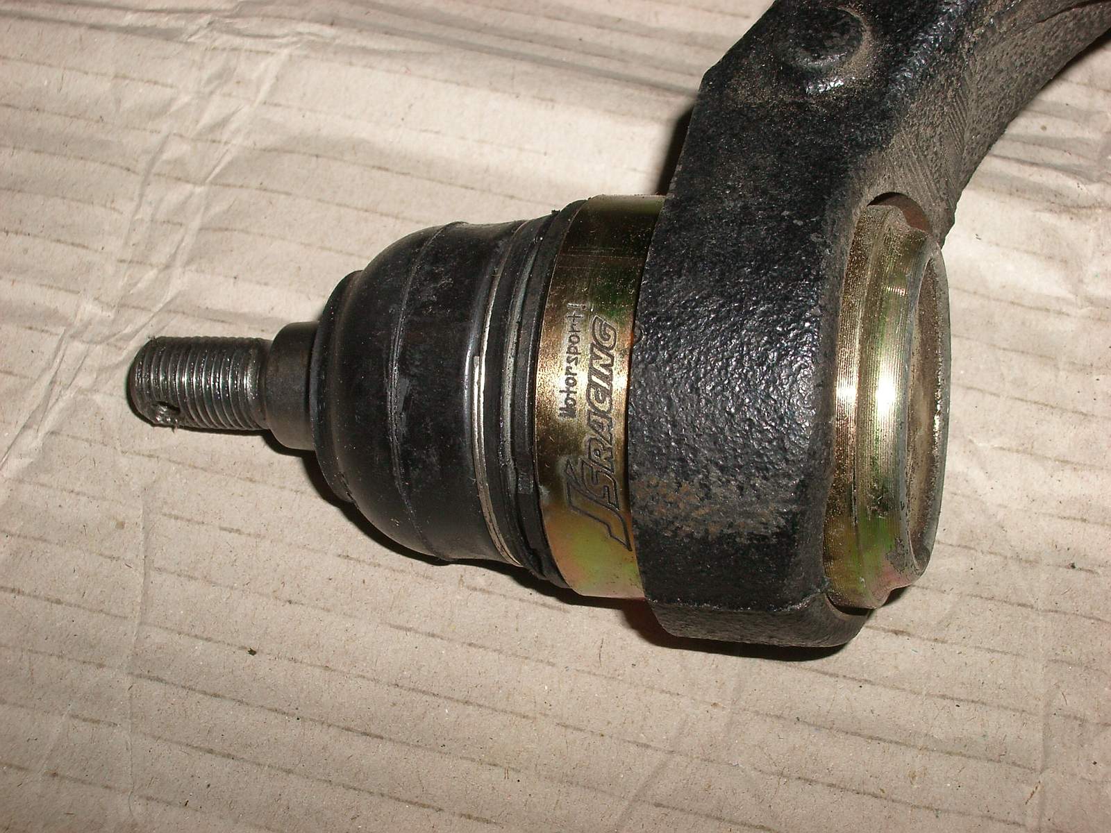

eine weitere neue Modifiaktion, schon verbaut, noch nicht geteset:
J's racing rear RCA Roll-center adjuster
habe bewusst die 12mm Variante genommen!
da mein Auto nicht mega tief ist und ich den Abstand unterer Querlenker /Achsschenkel nicht zu sehr vergrössern wollte.
Hilfreich für die korrekte Installation ist das längenverstellbare Tein Fahrwerk ![]()

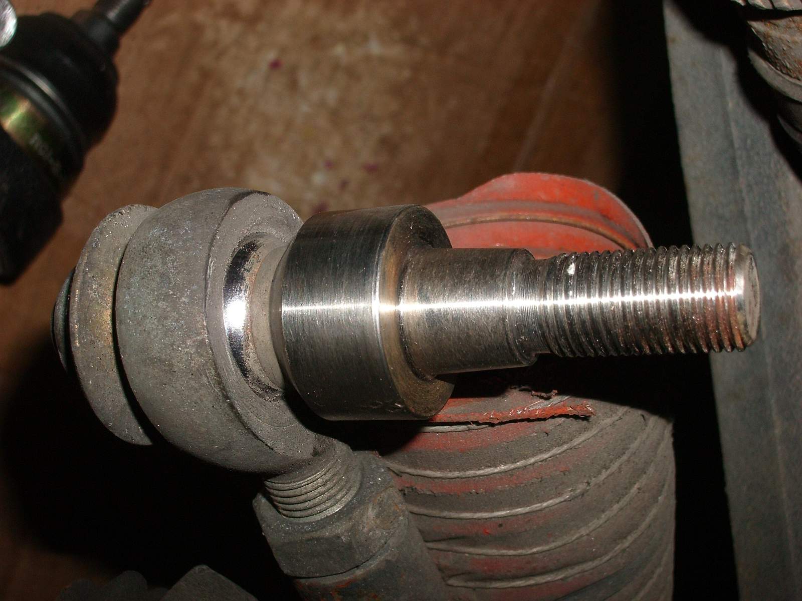

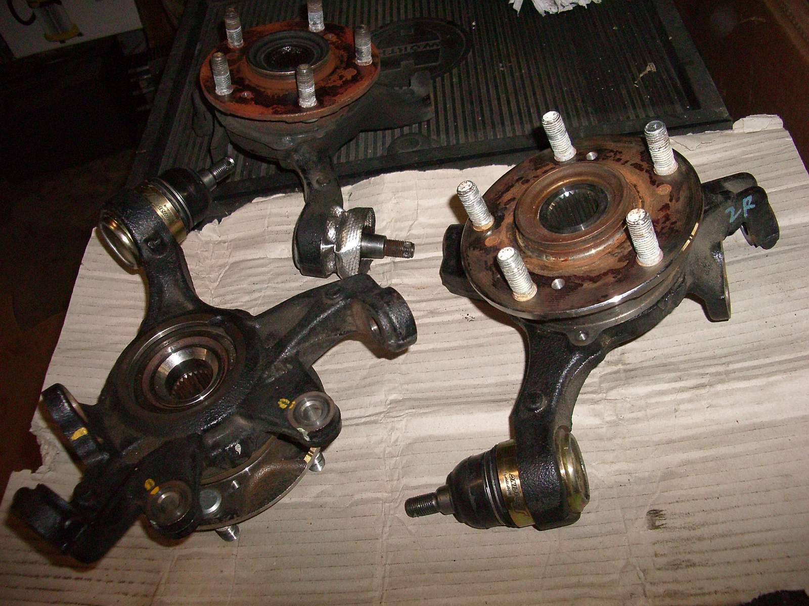

an dieser Stelle nochmals ein Bild von dem, von mir mehrfach gepriesen Anti bump-steer kit!
Nochmals ein Bild aufgrund der häufigen und intensiven Diskussionen darüber mit bpaspi, stocky, etc über Konstruktion, Ausführung, Material und Installation des ganzen.
wie gesagt, ich finde das Teil prima. Speziell die Variante von TC-Design ![]()

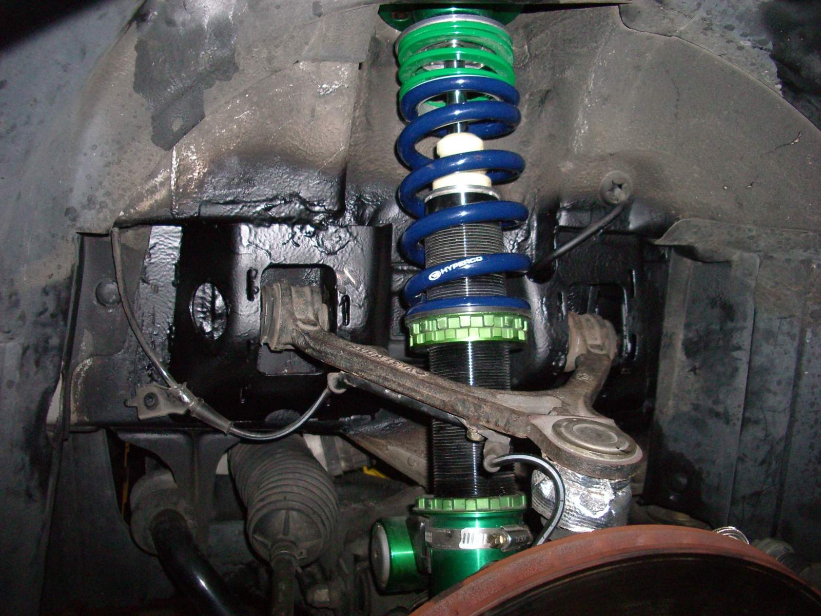

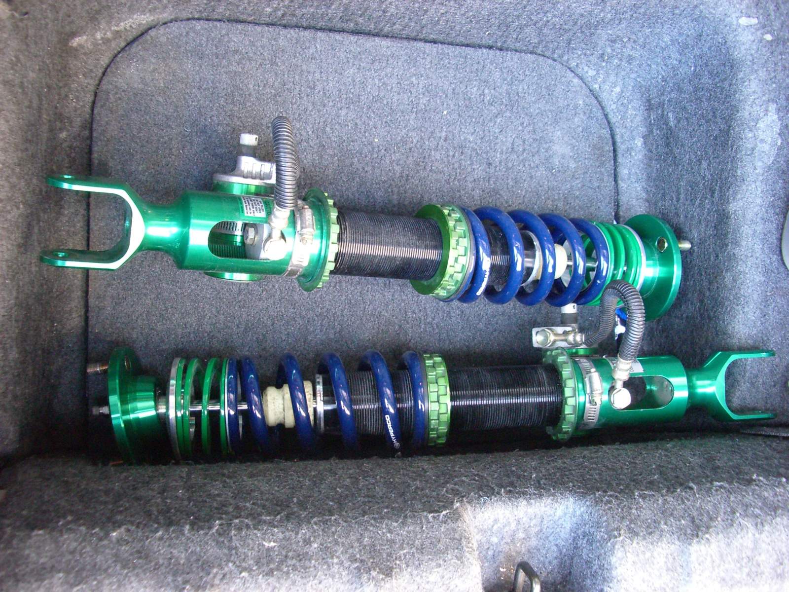

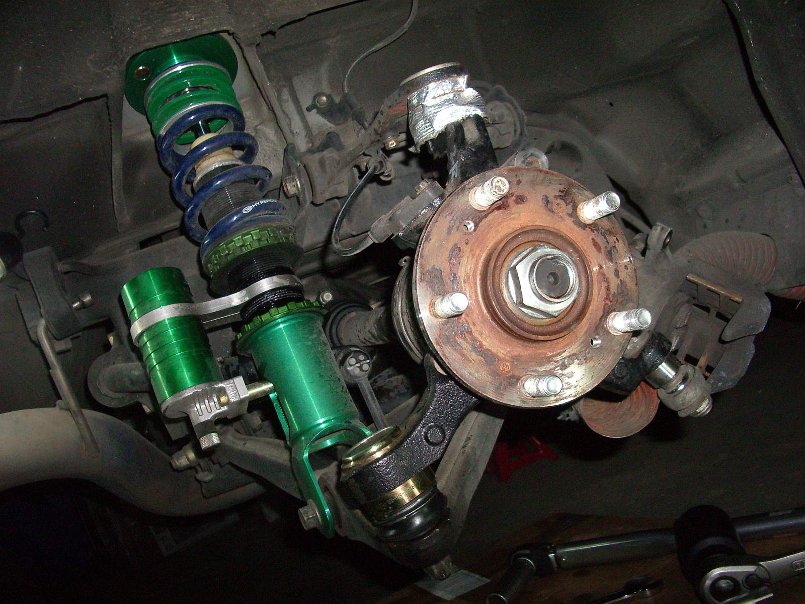

Hier ausgebaut, nach ca. 3 Saisons im harten Einsatz.
das Tein SuperRacing hatte ich die halbe letzte Sasion erfolgreich im Einsatz.
Tolle Einstellmöglichkeiten: Druck u Zug getrennt einstellbar, sowie Federvorspannung und Ausfederweg getrennt einstellbar. ![]()
Speziell letzter Punkt kommt bei einer weiteren modifikation hilfreich, dazu in anderem post mehr.
Aber vor allem von den Hyperco Federn bin ich richtig beeindruckt ![]()
Hätte nicht gedacht, dass es bei Federn so Unterschiede gibt (ich meine nicht die Härte) Die sind einfach super linear und vorhersehbar im Verhalten ![]()

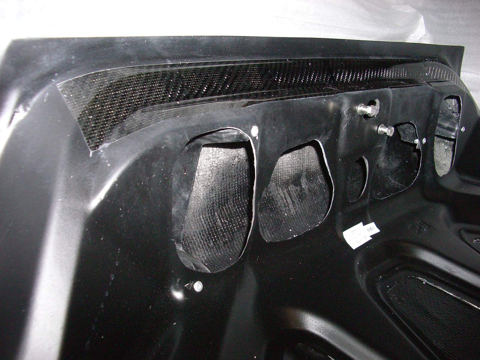

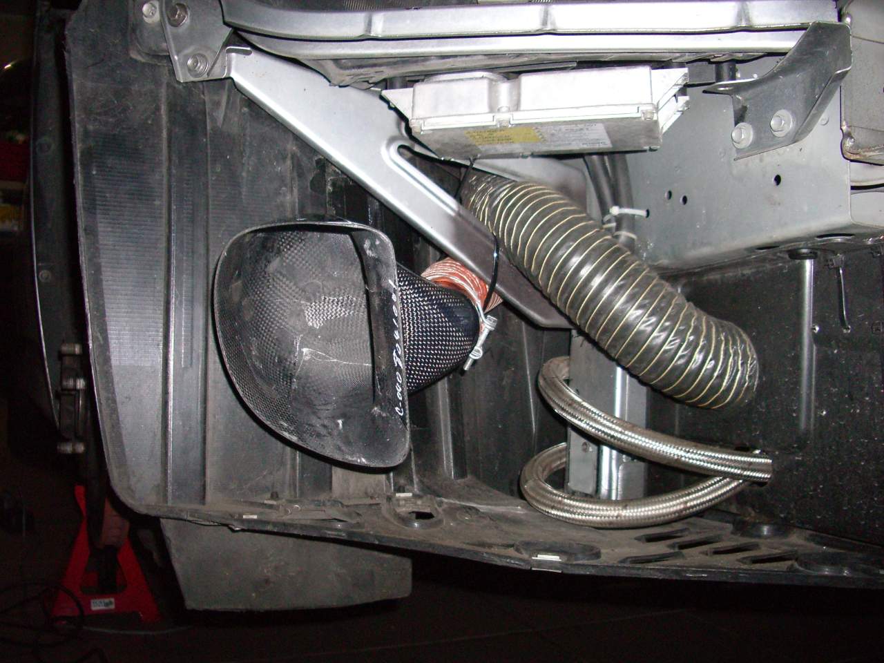

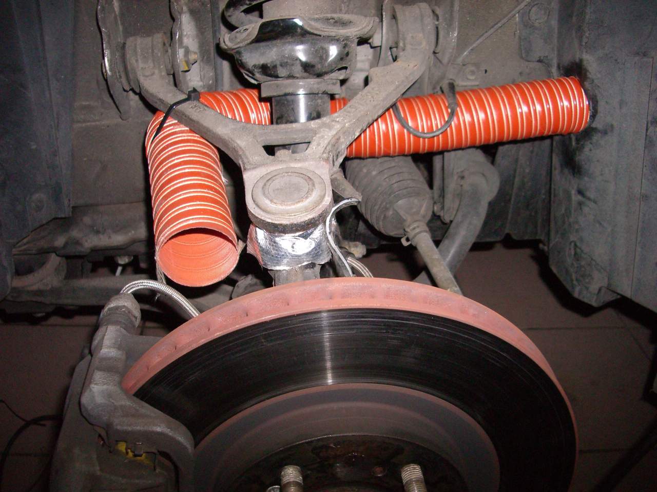

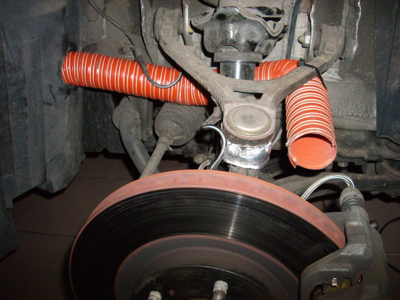

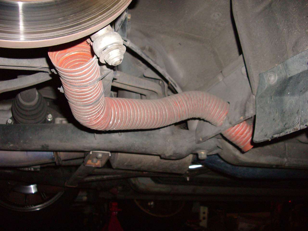

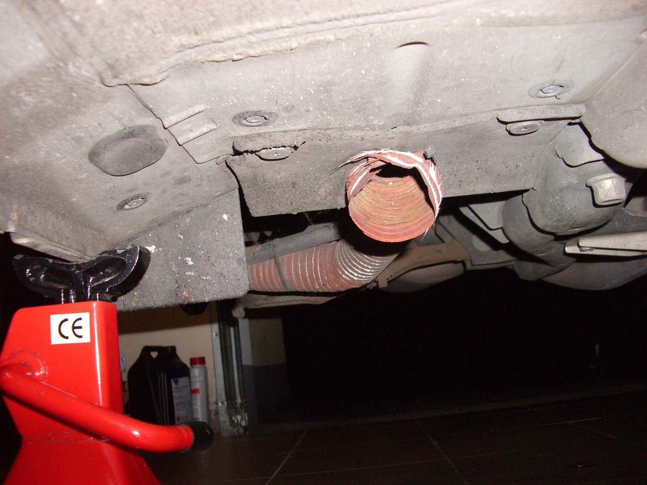

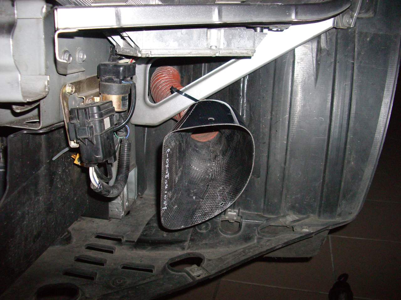

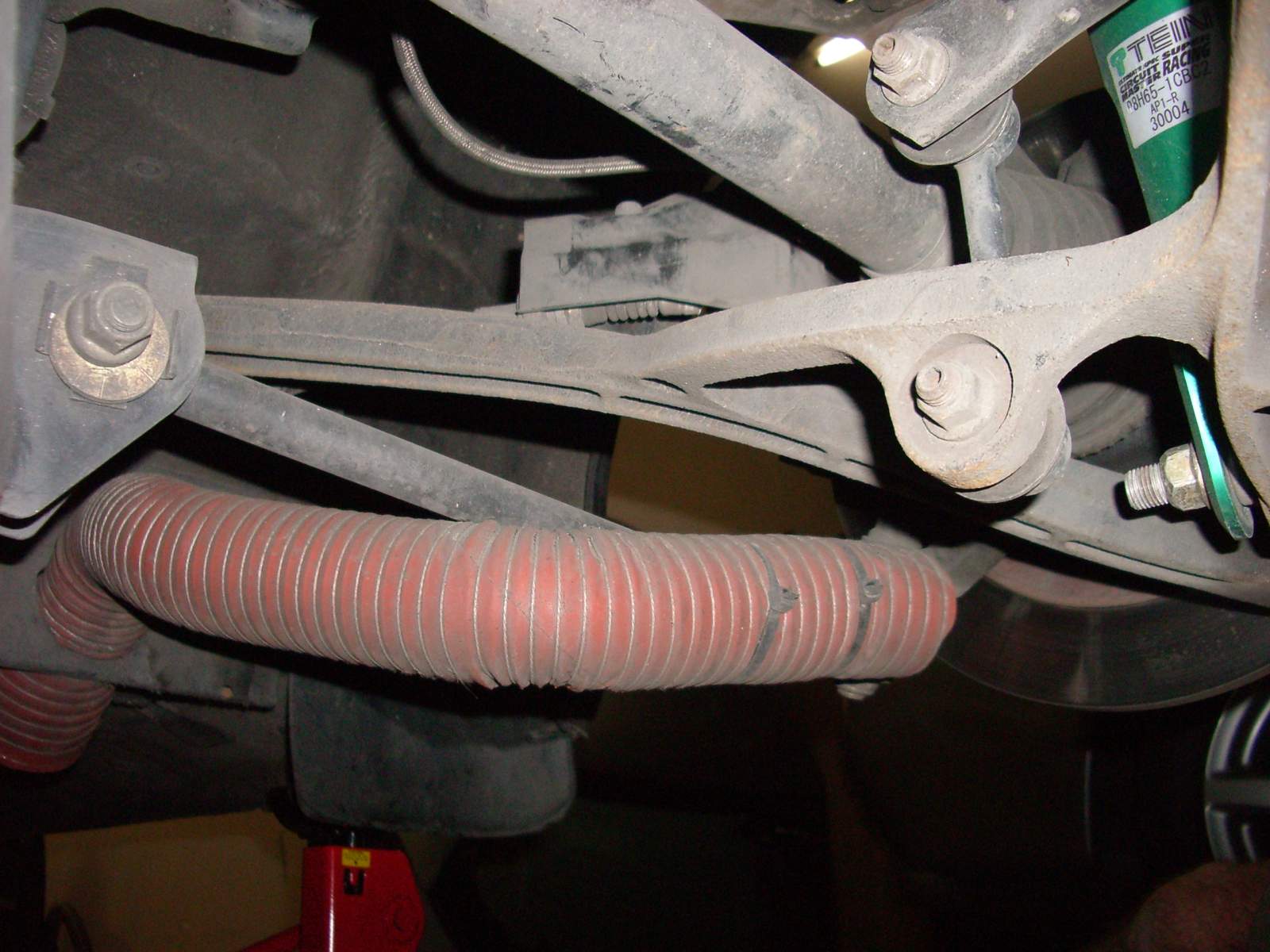

weiß nicht mehr ob ich das Thema Bresenbelüftung an anderer Stelle ausreichend beantwortet habe...
daher hier nochmal gesammelt - ist eigentlich ganz einfach
(ich glaube hier schwirren mittlerweile ein paar weitere Maßnahmen in der Art rum. Hab momentan nicht den Überblick. Evtl helfen die pics weiter)

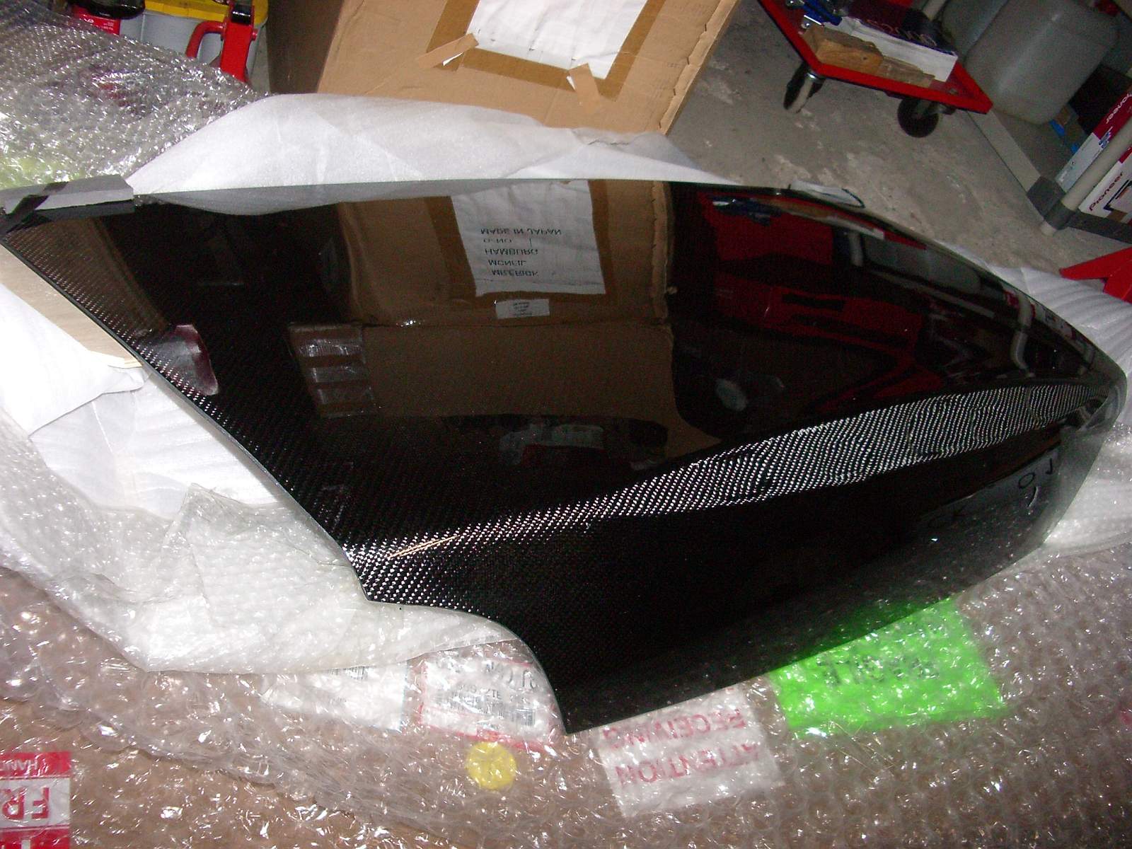

ZitatOriginal von Norman
Was ist das eigentlich für eine schicke Carbon Motorhaube und kann man mit dieser überhaupt noch Gewicht einsparen ? Die OEM Haube fühlt sich ja schon Federleicht an.Norman
Das ist die Forums Haube von Venes.. (komme i.M. nicht auf den Namen)
gab es aber nur in begrenzter einmaliger Auflage.
