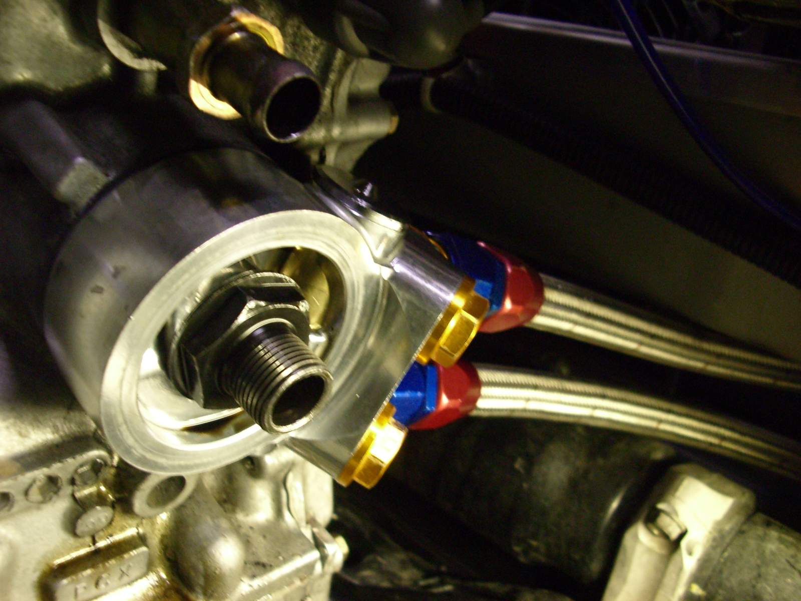

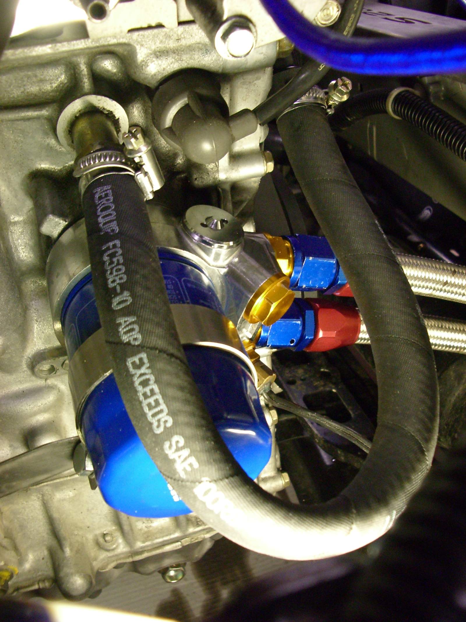

ZitatOriginal von bpaspi
Ich will mich da auch gar nicht auf weitere Diskussionen mit Lars einlassen. Soll jeder seine Meinung behalten. Nur meine ist halt die, dass dieses unsägliche Wärmetauscher-Teil nichts bringt.
Deine Meinung und Lars' Theorie-Ergüsse in Ehren, ich entgegne euch mit Fakten ![]()
hatte das Teil letztes Jahr ausgebaut und folgendes festgestellt:
1) ca. 7-9 Grad wärmeres Öl ![]()
2) die Temparaturen schwankten viel stärker als Reaktion auf Laständerungen. ![]()
Ich kann nur circa angeben, wegen der grösseren Schwankungen und vergleichbare Konditionen auf der Strasse schwierig sind (wenngleich es meine Hausstrecke ist)
Achja: ich hatte vorher u nachher einen zusätzlichen Luft-Ölkühler montiert. (also zuerst beides drin, dann den Tauscher rausgenommen)

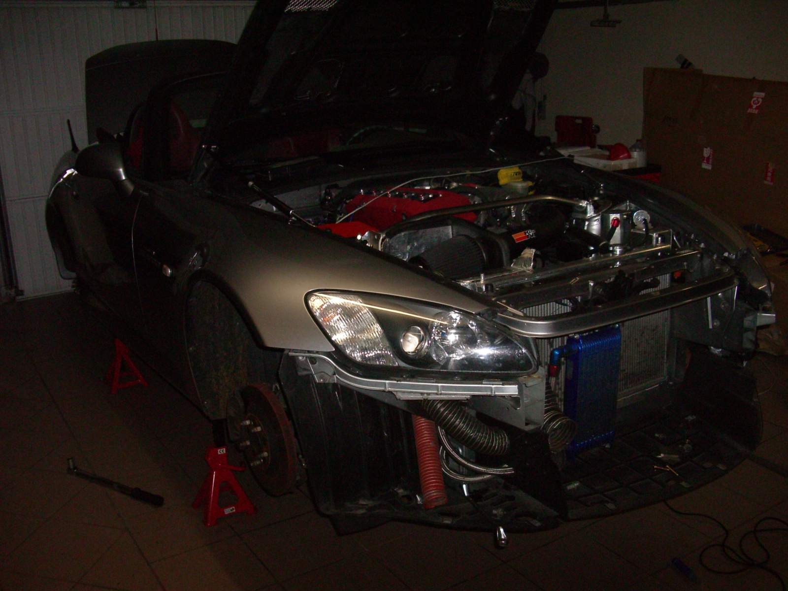

ZitatOriginal von Los Eblos
Frage 1:
Wie befestigt man diese breiten flachen Trichter an der Frontschürze? Du hast es auf dem Bild ja nur hingelegt. Wie vernünftig (= optisch schön von aussen) fest machen?
das ist ein kühne Behauptung
Die sind geklebt mit so krassem KFZ-kleber. hat bestimmt schon 25tkm gehalten ![]()
Frage 2:
Der an der Schürze von hinten angebrachte Trichter "pustet" dann in den Carbon-Trichter im Auto? Du gehst also mit dem Schlauch nicht direkt an den Trichter, der an der Schürze sitzt? Wäre es nicht besser, es gäbe kein Leck zwischen Einlass in Schürze und Ausgang bei Bremse? Oder ist das einmal die Lösung der ASM-Front, und einmal die Lösung der 99-03-Front?
oben ASM Lösung (carbon-funnel sind unique ASM-parts für die ASM-front) unten OEM/Heizi-Lösung ![]()
Frage 3:
Wenn man das Blech an der Bremsscheibe behalten will, kann man dann auch sinnvoll Luft zuführen? So dass der Bereich der Scheibe, wo die Innenbelüftung saugt, mit Frischluft versorgt wird? Oder muss dieses Blech zwingend weg?
MUSS nicht weg, is aber insgesamt einfacher u schneller. Eleganter ists mit Bleche dranlassen - wenn Schlauch an richtiger Position angebracht (s.Antw4)
Frage 4:
Aufbauend auf Frage 3: Du sagtest, man könne das Blech an der Scheibe ja so umfrickeln, dass man mit dem Schlauch direkt an das Blech geht. Gibts da für den Schlauch thermische Bedenken? Verkokeln weil zu heiß oder so? So ein Kabelbinder als Befestigung an dem Blech könnte ja auch schon Probleme bekommen.
Schläuche sind Motorsportzubehör (Sprit-/Öl-/Hitze-fest) Kabelbinder schmilzt issklaa,nä!
Luft sollte entweder in die Mitte der Scheibe oder auf den caliper od am besten beides. Jetzt darfste selbst Basteln, sei erfinderisch! ![]()
Frage 5:
Was sind die Do's und Don'ts bei Bremsscheibenbenutzung und was ist notwendig, um Bremsscheiben einzufahren? Antworten von Rennsporterfahrenen aus der Praxis erwünscht.
hatte mir speziell ums einfahren der Scheiben keine weiteren Gedanken gemacht die über das Prozedere des Einfahrens der Beläge hinausgehen.
