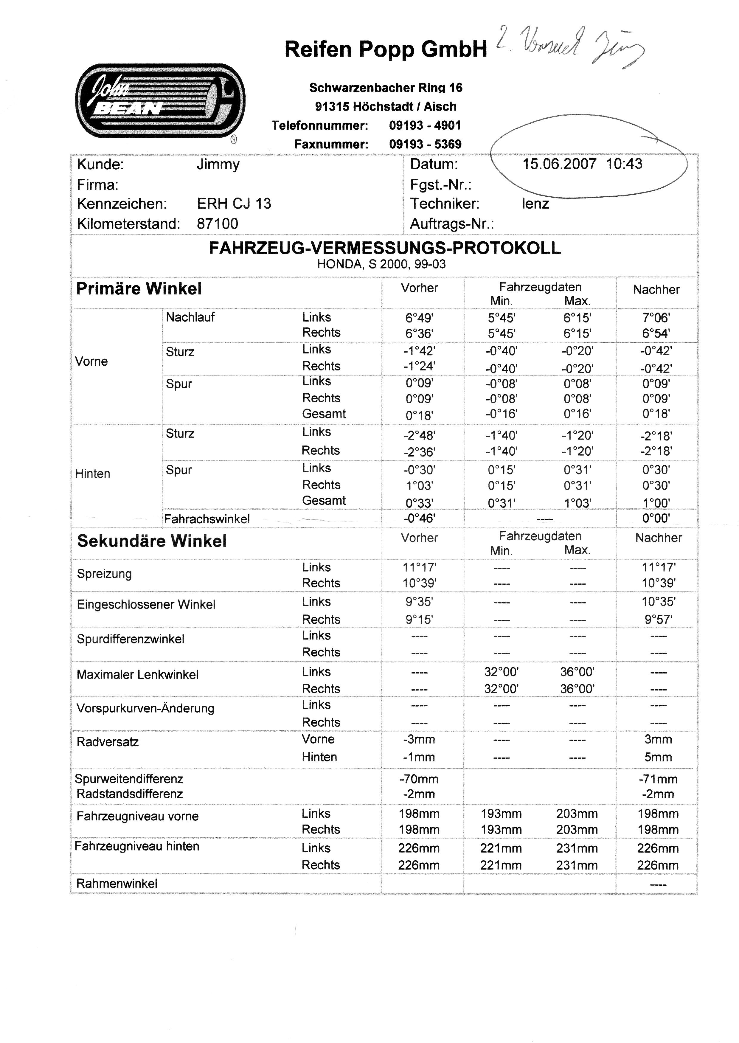

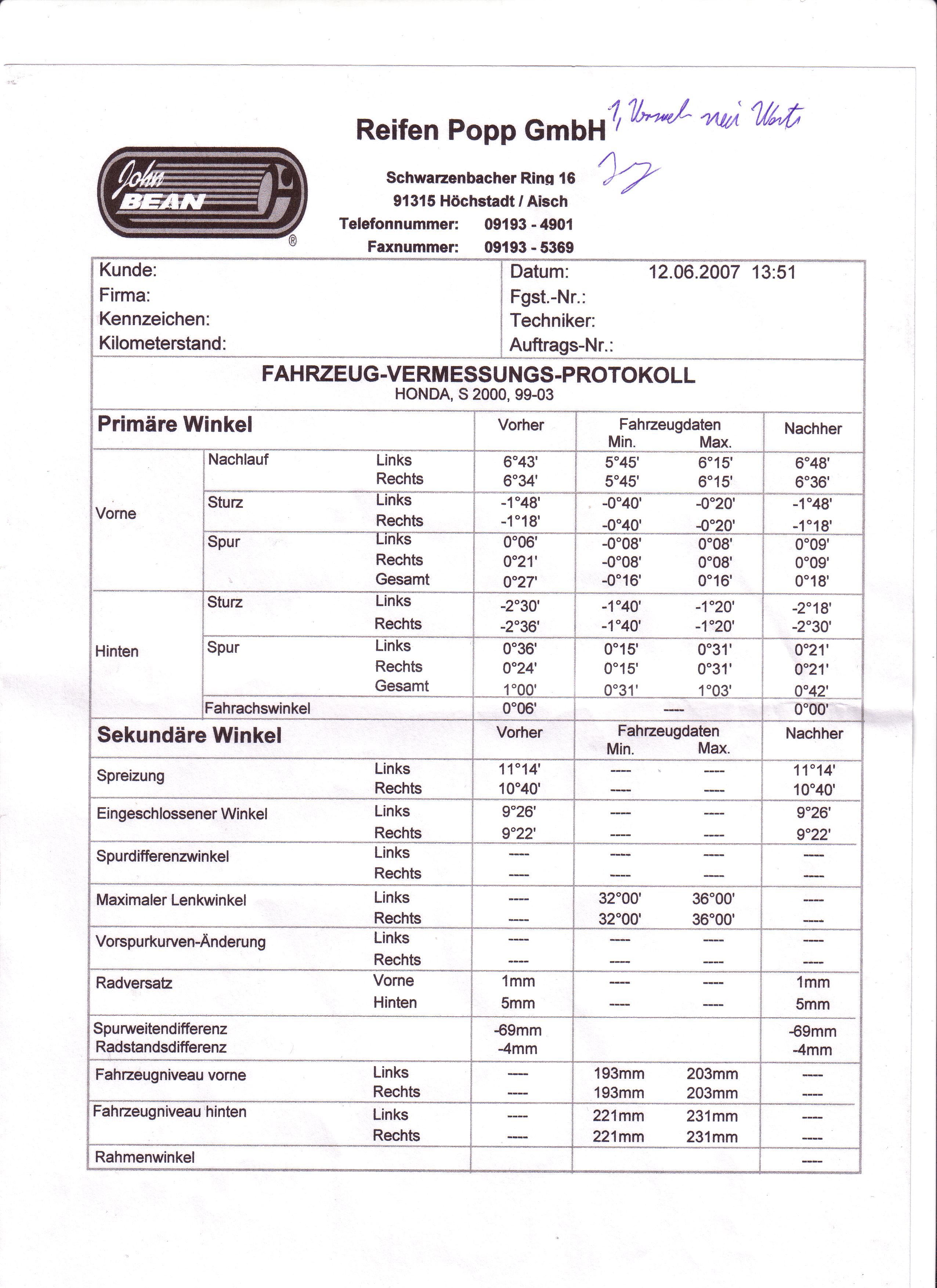

    Das "Problem" ist aber hier, das alles Symmetrisch ist, und sich in der Zeit verändert hat, in der nichts verändert wurde :?
    Gut, ich werde demnächst noch mal mal eine Messung machen lassen, immerhin sind ja 2 Tage NS mit den ganzen Curbs "passiert" :D
    Dabei werde ich auch mal ein Augenmerk auf den Radversatz haben, und mal nachfragen, wie Aussagekräftig die Messung vom selbigen ist
    So habe mal meine Protokolle vom Fahrwerkseinstellen angeschaut, und beim Radversatz heftige Werte, die ich mir nicht erklären kann.
    Die letzte Änderung war am 27.08.2008, danach nur noch Kontrolle ob sich was verstellt hat.
    Der Radversatz ist aber fast immer verändert, was ich nicht verstehe.
    hmm, ich weiß nicht mal für was das gut oder schlecht sein soll.
    Habe gerade mal meine älteren Messungen angeschaut, und komme zu den Schluß, das die Angabe nicht stimmt, weil die schwankt von 2007 -1 mm drei Tage später +5mm das dann relativ konstant im Bereich +5mm +6 mm und jetzt obwohl seit 2008 nichts mehr verändert worden ist, und ich nur kontrollieren lasse bei +9mm

    Das ist komisch, wir fahren ja die selben Reifen, und Größen, und habe unter 1° Sturz auf der VA, dein Problem habe ich aber nicht, weder vom Gefühl nicht vom Laufbild.
    Im Anhang habe ich meine Einstellungen als PDF
