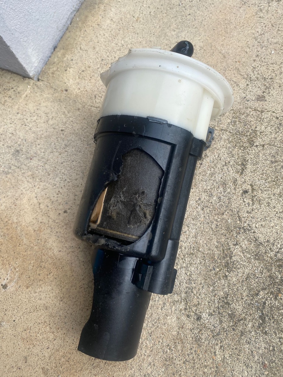

    Zum Benzinsystem: Alles ist OEM, auch die ECU.
    Bisher ist neu:
    - Benzinpumpe und Socke
    - Benzinpumpenhänger (wo der tatsächliche Filter drin ist)
    - Benzin Hardlines
    - Dämpfer und Drucktegler vorn an der Einspritzleise
    - Beide Lambdas
    Der Fehler ist dass das Auto zu mager läuft. Das merkt man daran dass die Lambdaregelung (Fuel Trim) im Normalbetrieb massiv (teilweise 40%) nach oben geht. Da das über nen längeren Zeitraum so ist wirft er dann P0170 und P0171, was heißt die Lambdasonde stellt fest dass das Gemisch zu mager ist und regelt nach. Das funktioniert auch moderat, aber halt träge und nur bis ca. 40-50% Gasstellung. Darüber geht die Regelung aus (was so sein soll da sie dann viel zu träge ist) und FT geht wieder auf null. Der Motor wird dann recht laut da einfach mehr Luft als Sprit da ist.
    Nächster Schritt ist ein neuer Map Sensor. Auch wenn dessen Werte scheinbar passen ist der schon 20 Jahre alt und ich hab keine Schmerzen den mal neu zu machen solange es ihn noch gibt. Weiter werd ich die Ventile mal einstellen und sehen ob sich da was verändert. Dort liegt die Vermutung meiner zwei Hondatechniker.
    Sollte es dann immernoch auftreten habe ich mir mal den Adapter für die Einspritzleiste bestellt, so dass man ohne irgendwelche Löcher zu bohren den Benzindruck messen kann (das zugehörige Manometer haben die Beiden zum Glück). Dann weiß ich ob das Problem vor oder nach der Einspritzung ist.
    Ein zweiter Satz Injektoren liegt hier auch schon. Die reinige ich gerade und kann den Durchfluss messen, so dass ich die notfalls auch ausschließen kann.
    Was seltsam war: Bevor ich Hänger, Dämpfer und Druckregler getauscht habe war der Fehler temporär und ging erstmal weg/war sehr abgeschwächt (teilweise für ca. 200km) wenn ich den Hänger ausgebaut und ausgeschüttet hab. Nachdem die drei Sachen neu kamen ist der Fehler aber permanent. Deswegen vermute ich den Fehler immernoch irgendwo hinten. Aber das kann auch einfach nur ein verwirrender Zufall sein.
    Falls trotzdem noch wer Ideen hat bin ich für fast alles offen :D
    Anbei mal noch ein Bild vom Benzinfilter den scheinbar recht wenige kennen. Das ganze Teil kostet bei Amayama unter 50€ und sollte meiner Meinung nach bei jedem S inzwischen mal ausgetauscht werden (Das Konstrukt in dem sich die Benzinpumpe befindet)
