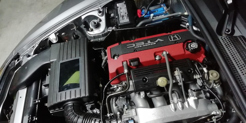

Sieht echt gut aus ohne resobox.
Kann man den einfach so abschrauben oder muss man ihn absägen??Gesendet von meinem C6903 mit Tapatalk
Absägen und dann mit einem Blech sauber verschliessen, siehe bei spec-t.com. Habe bei mir mit Baukleber befestigt, ohne Schrauben.
Das Sichtfenster beim Luftfilterkasten ist ja richtig nice !
Sent from my LG-H960 using Tapatalk
Danke. Hatte vor einer Woche diese Idee und prompt umgesetzt. Auch der Resonanzkörper ist nun weg und wirkt so Viel Cleaner.
