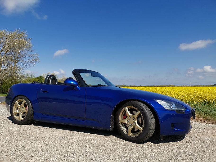

    Schaut das nur auf dem Bild so aus oder hast du einen großen Sturz auf der Hinterachse? Ich hoffe du bekommst deinen Motor wieder in Schuß und das Thema verleidet dir nicht den Spass. Der S ist es wert!
    Das mit dem Sturz sieht nur so extrem aus, ein wenig ist dort aber.
    Mit dem Motor wird es noch ein wenig spannend aber ich freue mich wenn der wieder läuft. Und das wird mir nicht den Spass verderben, da dass mein absolutes Traumauto ist ^^
