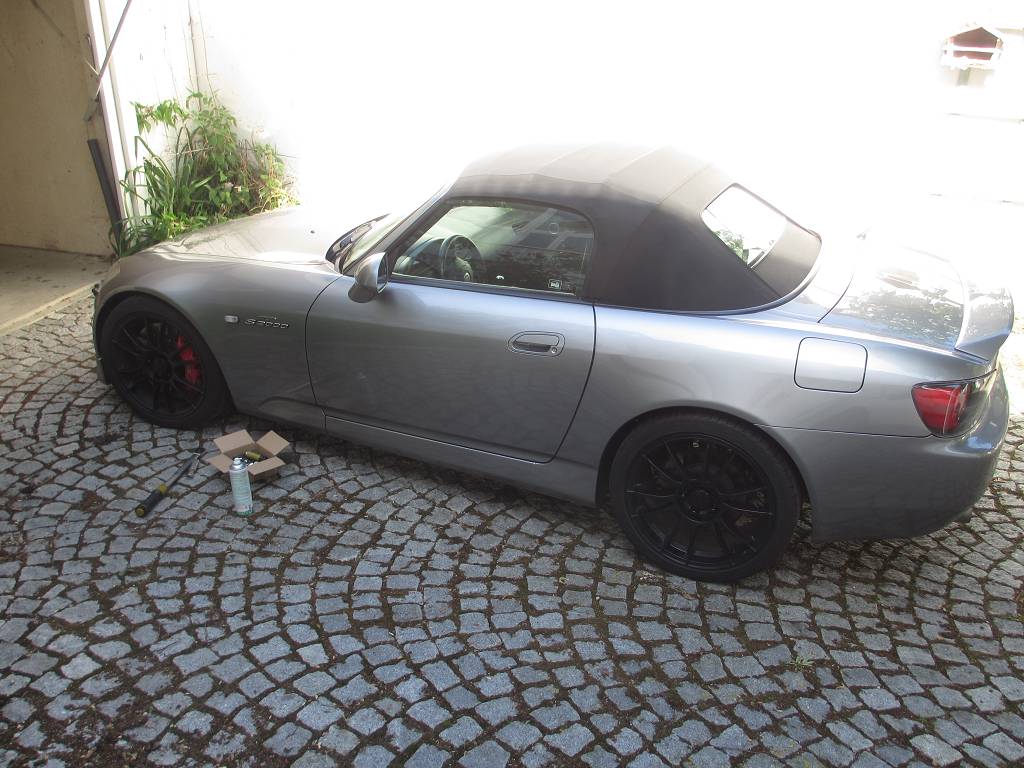

Hier mal der derzeitige Stand (siehe Beitrag oben) ich werde noch originale OZ Radnabendeckel zulegen und die Alunuts gegen schwarze Stahlnuts stauschen.....siehe auch unter Biete!

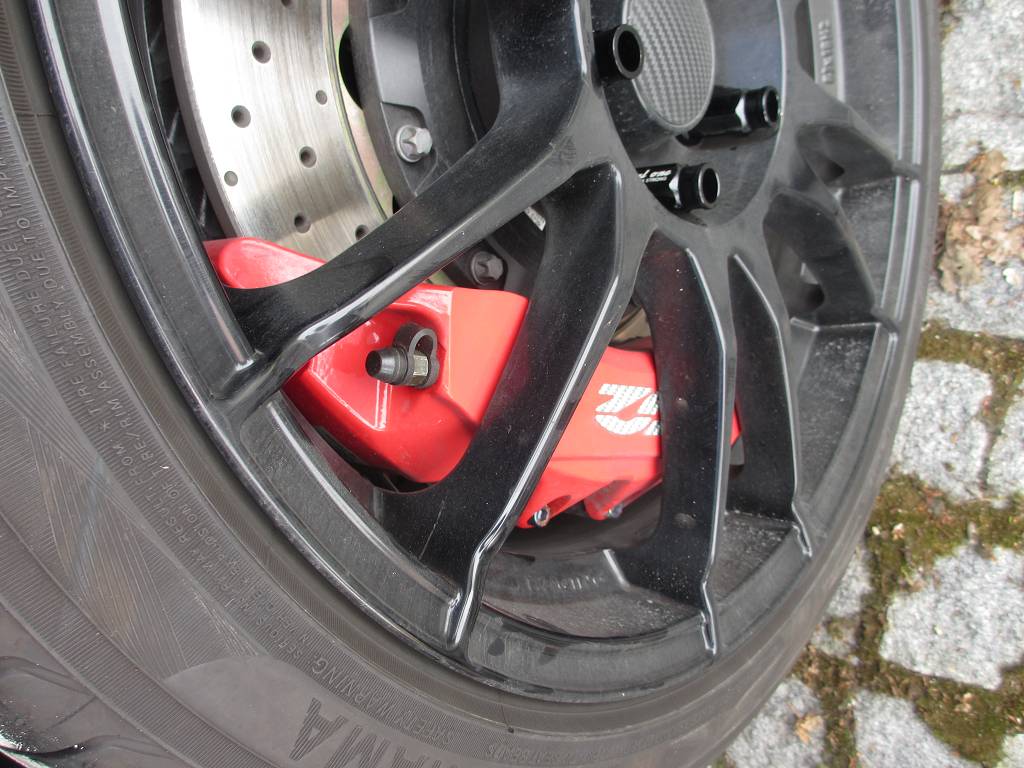

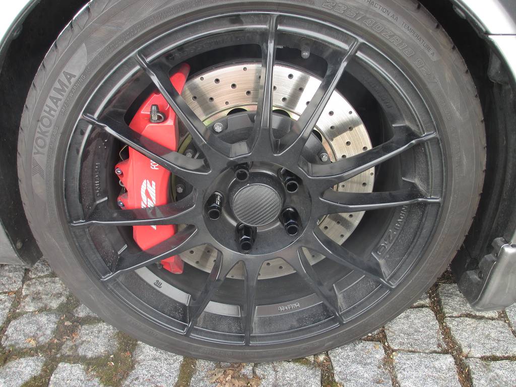

Bilder folgen noch....nur ein kleines Update die Bremse ist vom TÜV abgenommen worden, ich habe jetzt die Rad/Reifenkombination (OZ Ultraleggera) in Verbindung mit einem D2 Fahrwerk eintragen lassen.......nicht ganz billig der Spaß aber das kennt man z. B. von RHD Speedmaster auch nicht anders.
Bei der Gelegenheit bin ich viel Autobahn und Landstraße gefahren so dass ich die Bremsanlage auch mal ein bisschen mehr beanspruchen konnte. Ich muss sagen vom Pedalgefühl ist kaum ein Unterschied zur OEM zu spüren, wobei die Bremse recht fein reagiert und dann mit mehr Pedaldruck sehr bissig wird aber ohne dabei zu blockieren bzw. dass das ABS eingreifen müsste. Ich bin sehr zufrieden mit der Anlage und das mit den normalen Bremsklötzen auch für diese Anlage gibt es verschiedene Beläge.
