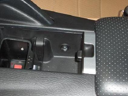

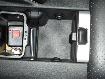

    nach dem die Tage nun immer kühler werden, hab ich mich letzte Woche entschlossen, mir eine Sitzheizung zu gönnen.
    Die Frage war nun wohin mit den Schaltern ?
    Sie sollten die Optik des "S" nicht stören.
    Mein Vorschlag für den 04er "S" die Schalter in die Mittelkonsole setzen.
    Kosten für die Sitzheizung und Einbau (beim Hondadealer)
    590 €uronen (netto)

  • VeilsideS2000 schrieb am Sun, 31 October 2004 16:02
    Also die lösung finde ich gut, aber was machst du wenn du was in das fach legen willst und du dabei unfreiwillig die sitzheizung anschaltest das ist doch nervig.
    Hast Du schon mal prbiert, etwas in dieses Fach etwas hineinzulegen Laughing .
    Die Schalter sind zweistufig, leucht grün bzw. gelb je nach Stufe. Sie sind nicht sooo leichtgängig.
    Du musst sie schon einschalten wollen.
    Torstensven
