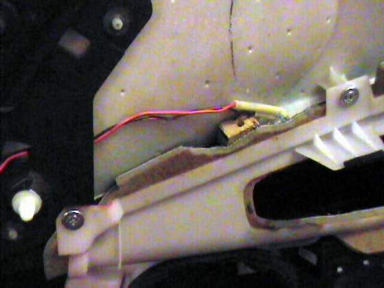

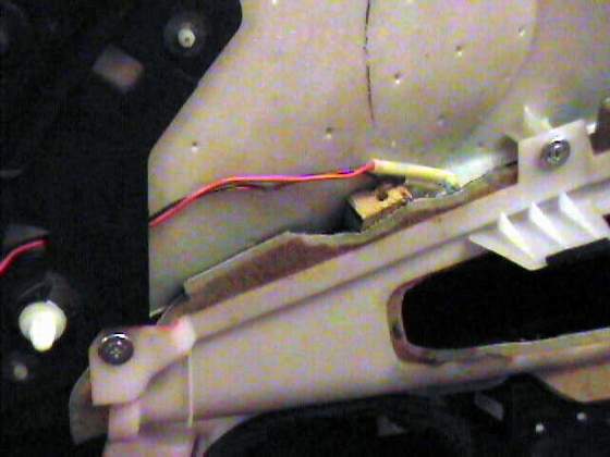

Bei der Beleuchtung der Türgriffe gibt es 2 Möglichkeiten. Entweder baust du die LED in die Türverkleidung wie hier
oder was noch besser ist, in die Plastikverblendung, die hinter dem Griff sitzt.
Ist ein wenig besser, da es den Griff von innen ausstrahlt und gleichzeitig den FH-Knopf mit ausleuchtet.
Frage mal den Teppicflicker oder Miguelito, die Jungs könnten dir Bilder schicken!

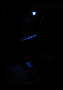

Hat jemand auch Bild wie das ganze dann ausschaut, kann mir gerade nicht besonders viel darunter vorstellen.
Timo schrieb am Wed, 01 December 2004 07:52
Wie ein Weihnachtsbaum.
Rolli_1v3 schrieb am Wed, 01 December 2004 08:29 Timo schrieb am Wed, 01 December 2004 07:52
Echt?
Wie wärs dann mit ner Lichterkette und einewenig Lametta für den S?
bilder von fertigen umbauten sind immer gerne gesehen!!!! also her damit!
von wegen weihnachtsbaum: ihr dussel. die dinger sollen ja gerade verdeckt im griff sein & nur ein wenig ambiente bringen!
die leds selber sieht man gar nicht!
ist doch eigentlich klar, dass ich den wagen nicht zu ner fahrenden lichterkette machen will!

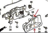

ich will es genau umgekehrt. bei mir soll die led einfach direkt hinter dem griff in der mulde versteckt eingelassen sein & aus dem griff heraus ein wenig leuchten.
die griffmulden selbst sind ja mit einer schraube rausgenommen. werde mir das mal ansehen.
hat schon einer die schaltpläne beäugt? würde mir die arbeit mit dem rumsuchen erleichtern...
hier eine skizze, wo die leds rein sollen:
(oben oder unten ist noch nicht ganz sicher...) -
