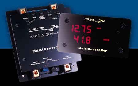

Ob man an das Teil wohl den Adapter von Greddy dranhängen könnte???
Statt Verstärkertemperatur Oeltemp und Volt
Find die Optik ziemlich hammermäßig
Wobei der Preis

Geile Optik, do doubt about!
passende Messingschraube für GReddy nehmen (könnt sein, daß ich noch eine rumliegen habe), Loch entsprechend dem Sensor reinbohren, Sensor mit Wärmeleitkleber einkleben und fertig.
Für Volt einfach nen Bausatz von Conrad nehmen (würd ich bei Öltemp übrigens auch, kost ja nur 25 Euro.
Die Frage bei der Anzeige ist nur, ob sie hell genug ist um sie auch bei Tageslich ablesen zu können, dazu muß es eine superhelle LED sein (min 20000 mcd), schaut mir auf dem Foto jetzt nicht so aus, Fotos können aber täuschen
