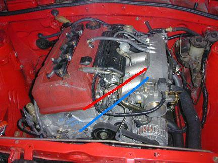

@Christian
Habe mir das folgende Bild mal aus einem anderen Thread ausgeliehen.
Den Sitz der Ventildeckeldichtung habe ich rot markiert, den der Zylinderkopfdichtung blau. Hoffe, ich hab mich nicht vertan
Ja gut dann werde ich das schon hinbekommen!!! Ich bin schon sehr begabt aber mir fehlt einfach die Überwindung dazu!!! Aber einmal ist immer das erste mal und die HKS habe ich ja auch selber alleine Montiert!!! Könnte ev noch ein wehnig Öl rauslaufen??? Am besten ist wohl ein Karton unter das Auto!!!
