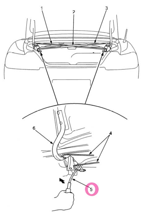

hat jemand schon einmal die Kofferraumdeckeldrehstäbe ausgebaut. Laut Werkstatthanbduch benötigt man dazu ein Spezialwerkzeug (Drehstab-Montagewerkzeug - 5).
Geht es vielleicht auch ohne?
Hat das schon jemand gemacht?
Was ist zu beachten?

Die Drehstäbe sind so verspannt, dass sich der Kofferaumdeckel automatisch öffnen kann. Erfüllt den gleichen Zweck wie ein Metall-Feder-System.
Ein cf trunk sollte ohne Drehstäbe eingebaut werden. Sonst könnte es Probleme geben mit der Passgenauigkeit. -
Also Spezielwerkzeug brauchst du dafür nicht unbedingt, sollte auch ohne gehen.
Kumpel hat sie bei mir erst vor kurzer Zeit rausgenommen...werde ihn mal fragen wie er es gemacht hat. -

Hatte die Dinger auch schon mal draussen, weil ich sie etwas zurechtgebogen habe. Damit dieses schreckliche Geräusch beim Öffnen verschwindet. Hab sie damals mit normalen Schraubenziehern und etwas Gewalt rausbekommen.

Wenn du die Drehstäbe drin lässt, ist der Druck auf den cf trunk so stark, dass er sich hinten um etwa 1-2 cm anhebt. Der Ausbau von nur einem Stab, was grundsätzlich auch möglich sein sollte, bringt hier nur wenig Abhilfe.
Es sollte unbedingt die Stäbe vor der Montage des trunks ausgebaut werden. Es ist schon vorgekommen, dass sich der trunk bei installierten Stäben verzieht und somit beschädigt wurde. -

Demontieren mal deinen Kofferraumdeckel und drück die Halterungen runter, da geht es schon gut zur Sache.
Aber abgesehen davon hab ich keine Ahnung ob der cf trunk das mit macht oder nicht. Hab mich etwas im Ami-Forum belesen und dort wurde gesagt man soll die Dinger vorher ausbauen, sonnst könnte es Probleme geben. Ich befolge einfach mal den Rat, denn ausprobieren möchte ich es mit meinem trunk nicht ob er sich verzieht oder nicht!
