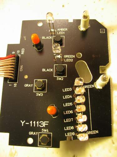

  • Hi,
    also damit du es dir besser vorstellen kannst hab ich damals dieses Bild geschossen!
    [Blockierte Grafik: http://www.tf4u.com/forum/index.php?t=getfile&id=14692]
    Es zeigt die Lüftungsplatine. Du hast da 4 Birnen, die LED's der Ventilatorstärke des AC und Umluftknopfes.
    Was die Helligkeit der LES's angeht, so weiß ich, dass ich damals als ich meinen S umgebaut habe damit experimentiren mußte.
    War halt mit den original LED's viel zu hell.
    UncleHo Wink

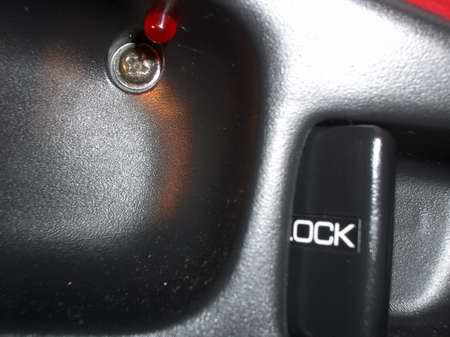

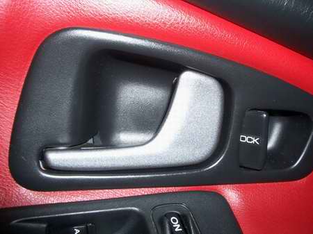

  • Hier die eingebaute LED hinter dem Türöffner
    Aus Fahrer- und Beifahrerperspektive überhaupt nicht zu sehen

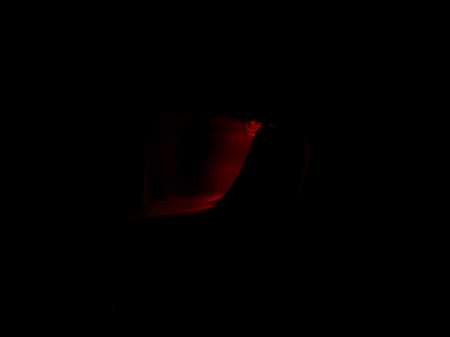

    So sieht das dann beleuchtet aus.
    ist auf dem Bild etwas dunkeler als real
    Jetzt gibt es kein Ertasten des Hebels im Dunkeln mehr Cool
  • sehr geil!
    genau so hatte ich mir das vorgestellt!
    kannst du mir genaue infos geben, welche leds du genommen hast? abstrahlwinkel & farbe? (bezugsquelle? Very Happy )
    ist das die gleiche farbe wie die schalterbeleuchtung?
    thanx!
  • danke, danke Smile
    öhhm, soweit ich mich erinnere hab ich erstmal die Wald- u Wiesen roten LEDs probiert mit ca. 560 Ohm Vorwiderstand.
    Die Helligkeit hat direkt ganz gut gepasst. Smile
    Der Farbton ist halt etwas roter als die Schalter. Die gehen ja eher ins Orange. Aber es ist nicht so gravierend daß es auffällt Rolling Eyes
