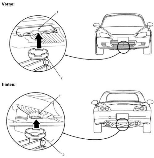

Ich meinte beide Hinterachsen, also links und rechts
Vorne gibt´s ja kein Problem mit dem entfernen der Federbeine.
Hier ein Bild von den Aufnahmen: -
