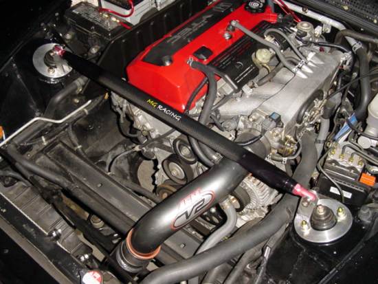

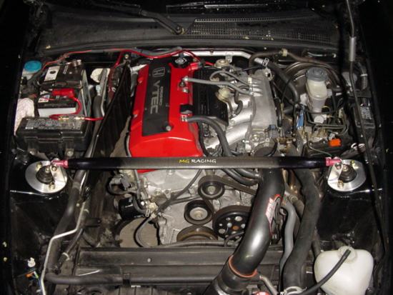

Habe heute das Anti-Hydro-Lock Valve (Ablaßventil) für das AEM Intake
und die MG Racing Domstrebe installiert.
Diese passt also auch in Verbindung mit Dem AEM V2.
Und das Ventil funktioniert
(Dank an Timo für die Strebe)
gruß aus Berlin
Stefan

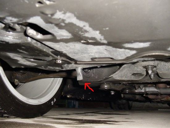

sieht klasse aus!! Die Strebe hätte ich auch gerne gehabt!
Hast Du das Ventil eingeklebt oder nur gesteckt? Wieviel mm hat das Loch, das Du gebohrt hast im Durchmesser?
Gruß,
Christian -
Hallo,
Das Ventil ist eingesteckt. Wieviel mm die Bohrung hat weiß ich nicht, hab es mit einen Stufenbohrer gemacht. ca. 10mm
gruß Stefan -
Nice!
BTW: An alle, die jetzt diese MG-Domstrabe suchen...
ES GIBT ZWEI VERSIONEN DER DOMSTREBE !!!!
Die abgebildete ist die mit den hohen Stegen, es gibt aber auch eine Variante mit kurzen Stegen (Abstand zwischen Strebe und Domlager)
Diese dürfte dann aber nicht passen ...
Also voooorsicht ..... -
Die geht dann unten durch
