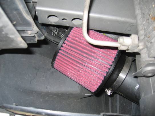

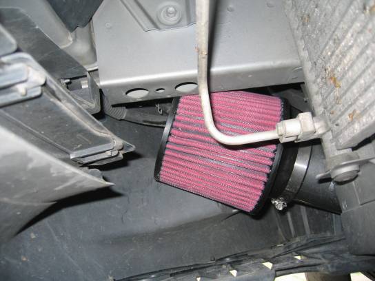

    Ich habe Probleme mit dem Filteraufsatz. DIeser stößt gegen den Rahmen. Anfangs so stark, das er vom Rohr richtig abgeknickt wurde. Hab es aber jetzt so hinbekommen, das er den Rahmen nur noch gerade so berührt. Dann sind die beiden Rohre an der Gummiverbindung nicht genau übereinander (wegen unterer Halterung und Rahmen).

    Verstehe nicht ganz wie Du das meinst mit dem Anstoßen? Das Filterelement sitzt ja vorne in der Stoßstange. Wo stößt es denn da am Rahmen an?

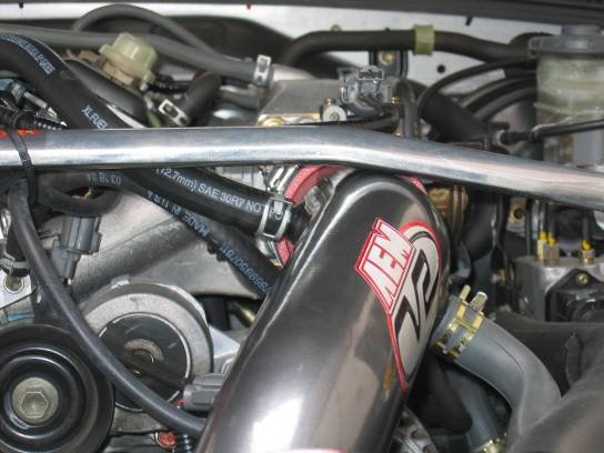

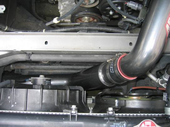

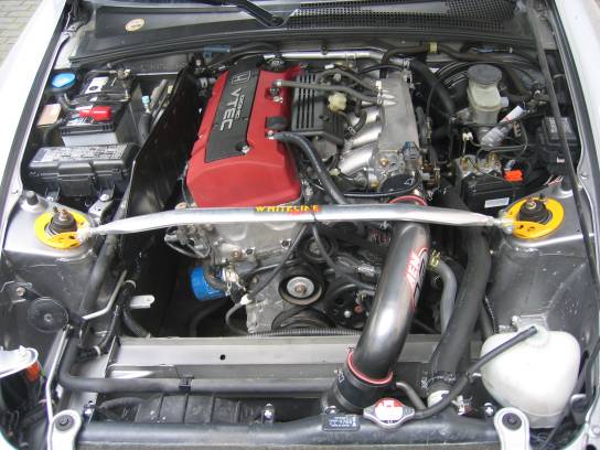

    Ich verstehe nicht, warum einige Streben nicht passen sollten. Bei mir ist es zwar eng aber man kann noch durchsehen.
    Das Original Ansaugrohr ist doch nicht flacher als der AEM.
    Mein Problem war beim Filter unten hinter der Stoßstange.
    Er stößt gegen den Rahmen. Viel Platz zum Bewegen ist nicht, da das Rohr unten durch den Halter fixiert ist.
    Evtl. kann ich an der Verbindungsstelle noch etwas machen, aber wie löse ich die Gummiverbindung? Kalt keine Chance, muss es mal warm versuchen.
