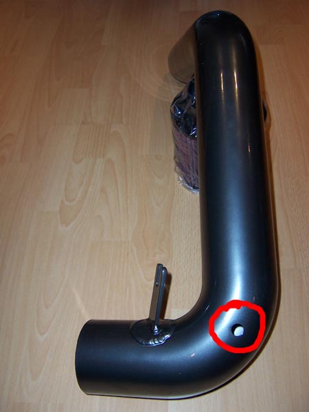

  • Das Loch für das Gummiventil ist in den neuen V2's schon drin. War zumindest bei mir so.
    Also einfach Gummi rein und fertig. Oder auch weg lassen, aber ob und wieviel ungefilterte Luft dann angesaugt wird weiß ich nicht.

    Könntest Du evtl. mal ein Foto machen auf dem man die genaue Position des Lochs für das Valve sieht? Very Happy

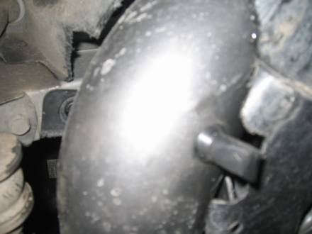

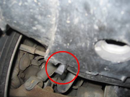

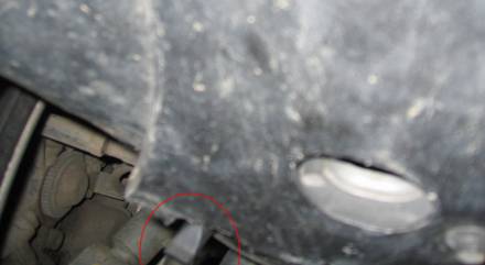

  • Foto(s) mache ich.
    Aber erst Samstag. Bin ab gleich bis Sa unterwegs.

  • Ich hab meinen V2 endlich erhalten! Jedoch habe ich das Loch für das Ventil nicht drauf!
