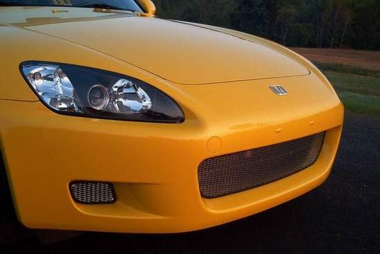

kann mir sagen ob die Abdeckung auszubauen oder zu tauschen geht?
Siehe hier:
Blinker/Standlichtabdeckung im Scheinwerfer ?
Vorne hab ich es noch nicht ausprobiert.
Hinten sieht es so aus: -

Hi Norbert,
den Steg will ich lassen aber die weiße Abdeckung über dem Blinker/Standlicht entfernen( siehe Foto ),im Forum habe ich schon welche mit orangener Abdeckung gesehen,man muß sie also tauschen können !
Übrigens Danke, ich werde mich daran versuchen !
Gruß Kathrin -

meine sind ori.weißen ! .....Ich will sie einfach raus haben-nur wie ?

jetzt schnagel ich es so langsam,
ich würde sagen von hinten, bzw. den Scheinwerfer ausbauen und dann das Blinkerglas entfernen.
viel Spass -
Vorne gestaltet sich das sehr schwierig da die Dichtung abgelost werden muss und nachher wieder abgedichtet werden mus sda Du ansonsten nachher eine Badewanne im Scheinwerfer hast.
Die Ami's machen das permanent da die die gelben Glaeser raushaben wollen.
Wenn Du das unbedingt machen willst (viel Arbeit) ich kenn jemanden der das schon ein paarmal gemacht hat.
Der koennte Dir bestimmt kurz sagen was es zu beachten gibt.
Yves -
Hallo nochmal,
oh Gott, das hört sich ja schwierig an!!
Ich glaube, da laß ich lieber die Finger davon. War ja auch nur so eine Idee! Danke für euer Kopfzerbrechen!
