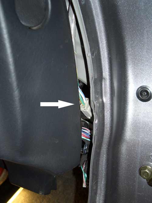

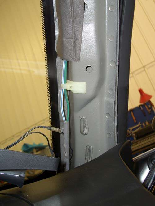

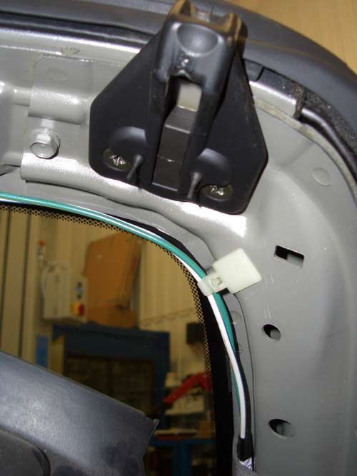

So meine Fussraumbeleuchtung is eingebaut und verkabelt
Hier sind die Bilder der Kabel für die Innenraumbeleuchtung an die
ich meine LED angestöpselt habe. Sie verlaufen von der Innenraumbel. an der linken A-Säule entlang. Das sind zwar keine neuen Infos, aber für die Clubber die auch eine Fussraumbeleuchtung installieren möchten ganz hilfreich, denke ich!! -
