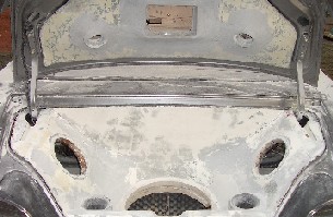

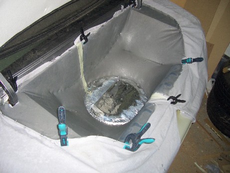

So nach zwei versuchen und auf der suche nach einer guten form hab ich es geschaft der anfang ist da!!
mein ziel ist coole optik und ganz wichtig für mich das ganze soll rausnehmbar sein und das schnell!!!!

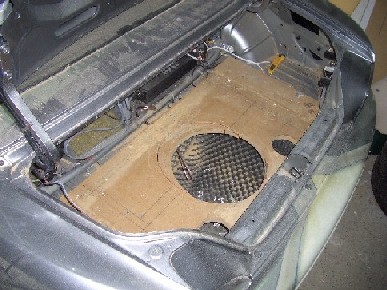

Rein kommt wieder ein 30er subwoofer und ein zweikomponenten system von kennwood dazu kommt noch ein 6,5 zoll tft monitor von sony und das soll alles beleuchtet werden von spots!!

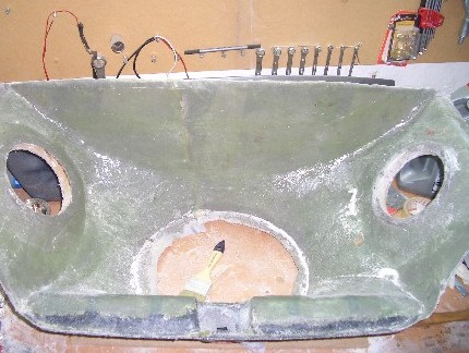

So nun ist es soweit nach vier schichten glasfasermatte ist die grobe form fertig und die boxenringe sind auch schon eingearbeitet!!!!!
dazu habe ich noch ein teil angefertigt was an die heckklappe rankommt wo dann später die spots und der tft drin sitzt!!!

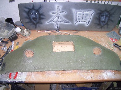

Bin mal wieder einwenig weiter gekommen!!! Schaut selber!!!
Hab das jetzt sowei gespachtelt und geschliffen!!!
Nun ist es beim Lacker!!!
