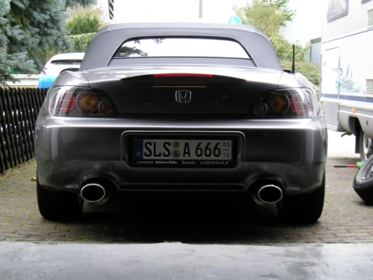

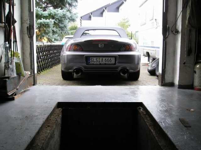

habe heute meine hks an die s montiert

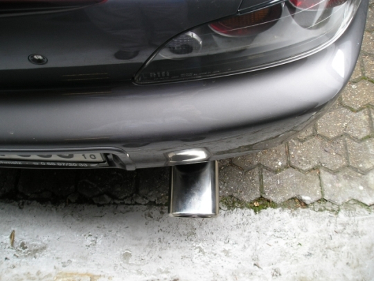

die ovalen blenden habe ich mal versuchsweise so drübergeschoben
man könnte innen an den blenden die halterung herausschneiden somit kommt man tiefer in die hks rein .werde aber glaube ich die blenden weg lassen .und 2 auspuffgummis musste ich verdreht montieren durch die ovalen ausschnitte an der schürtze sieht man auch schön die endtöpfe was bei der alten schürtze nicht der fall war -

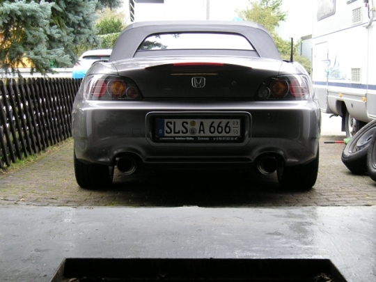

Die Rphre sind nicht gerade in den Einschnitten drin! Kann man die HKS zurechbiegen??
Die Rohre sind nicht gerade in den Einschnitten der Schürze drin! Kann man die HKS zurechbiegen??
man könnte die hks an den aufhängungen noch etwas nachbiegen mit einer lötlampe die halter gut anwärmen und dann biegen
wenn ich mir irgendwann mal doch die ovalen blenden montieren möchte würde ich dass machen
aber mit den runden endrohren der hks muss man schon genau hin schauenbei meinem 02 er s fiel es nicht so auf genauer konnte ich sie mit denn schrauben nicht nachjustieren
komme gerade aus luxiland tanken super plus 1,16 mal so am rande erwähnt mhhh habe es mir noch mal live angesehen den linken topf muss ich noch etwas gerader stellen wohl doch an den haltern was nachbiegen
