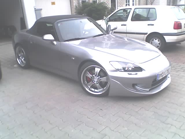

    meine Antriebswellen sind lose was nun???????????

    wie lose innen am Differenzial oder außen an der nabe
  • S 2000 Frechen
    193
    • 7. Januar 2006 um 13:36
    die klacken und lassen sich hoch und runter bewegen also ich meine richtung rad und richtung differential

    rauf runter oder hin her
  • S 2000 Frechen
    193
    • 7. Januar 2006 um 15:18
    • #5
    hin und her
