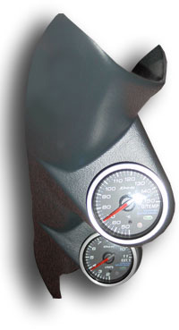

  • Meine A-Säule hab ich...war am Samstag bei UncleHo und haben die Halterung kurz drangepappt.
    Also wie es aussieht ist die Passgenauigkeit unten echt gut aber oben an der Ecke guckt die Ecke zu weit Richtung Fahrer.
    Evtl. mit einem heissen Fön das Plastik biegen sollte helfen...
    Einbau ist bei mir am 28.03.06 Twisted Evil
    Werde dann berichten und Bilder posten... in beiden Foren Wink

    hat eigentlich jemand das dingens schon eingebaut und evtl pics gemacht Rolling Eyes .
    Wollte gerade die fk anzeigen einbauen Mad . Könnt ihr vergessen, die dinger bauen zu tief Mad . Wenn man sie bis anschlag in die säule reinschiebt steht sie bei mir ca. 10mm raus.
    Was habt ihr verbaut und was hat gepasst Question

  • Servus,
    also die science-of-speed a-säule passt recht gut in den s Very Happy .
    Nur wie schon gesagt wurde, die obere ecke am fenster steht auch bei mir etwas ab. Sollte aber mit einem heißluftföhn kein problem sein Cool .
    Problem: Die anzeigen lassen sich nicht bis anschlag in die säule einschieben Mad . Das ding ist mit 75mm länge einfach zu lang für die a-säule.
    PS: hab 52er

  • hey jungs, wie ist das den nun genau... kommt die originale A-Säule weg oder nicht. Hab gestern abend das erste mal probiert.
    Wenn ich die Originale dran lasse und die von science of speed darüber, passt sie recht gut (bis auf den erwähnten kleinen ecken) und ich kann auch den lüftungsschlitz ausschneiden....
    Wenn ich aber die Originale wegnehme und nur die ranmache, so passt sie weniger gut und man kann sie nicht richtig befestigen (schraubenloch ist zu tief).
    das wär mal das erste.... wer hilft mir ?! :lol: :roll:
    und, wo werden die Kabel am besten verlegt.... :?:
