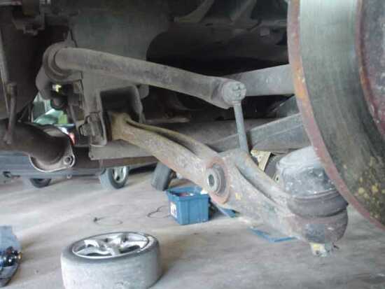

    Nix Stabi durchgeflext, der UK hat die Stabi-koppelstange aufgetrennt.
    @ UK:
    ich bezweifle aber das du mit der Längenänderung der Koppelstange eine andere (spürbare) Veränderung des Stabis hast.
    Du müsstest die Anlekung des Stabis ändern.
    Also z.B. die Position des Koppelstange am Stabiende
    - nach hinten schieben -> härter
    - nach vorne -> weicher
    oder die Position am Querlenker

  • McHeizer schrieb am Tue, 24 January 2006 22:01
    Seh ich auch so. Konnte ich auch gut beim H&R Stabi sehen, den ich beim MX meiner Freundin eingebaut habe. Zusätzliche Bohrungen zum Verstellen am Stabi-Ende.
    @ michi:
    das hast du falsch verstanden denke ich.
    @ UK:
    Gutes Foto,
    ich weiss von Leuten, die an der Stabibefestigung Flacheisen drangeschweisst haben um den Hebel zu verlängern.
    Der Stabi wurde dann in erhöhten Böcken gelagert.
    Dadurch kriegst bei gleichem Federweg eine geringere Stabiverdrehung --> weicher.
    Ist aber eine Bastellei die jedem Tüvbeamten einen Herzstillstand besorgt.
    Was sich durch die Koppelstange ändern soll weiss ich auch nicht recht. Die steht doch ziemlich senkrecht, wenn beide länger werden ändert sich doch nix Question
