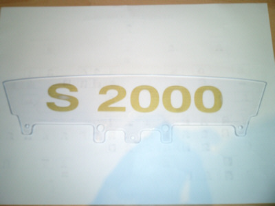

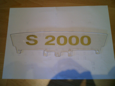

die schrift muß genau die von der werbung sein ... wieso sollte man was anderes nehmen, als das originale?
s2000
s2000
s2000
s2000
hm, wohl nicht dabei ...
aber der schriftzug von seite 1, den finde ich korrekt ...
s2000
s2000
s2000
s2000

@ TimoDe:
Wie wird denn deine Schrift aussehen?
Kannste mal pics posten.
Bei ner Schrift wie bei Ralf und für €30,- bin ich auf jeden Fall interessiert! Wo wohnst du genau? Bin öfters in Stuggi-town, könnte dir meins bringen.
Cheers, Heizer
Hi Heizer,
werde mir warscheinlich nicht den S 2000 Schriftzug drauf machen.
Der Gravierer sagte 30-40 Euro für einen Schriftzug über das ganze Windschott, außerdem ist es egal ob es 1 Buchstabe und 4 Zahlen sind oder z.B. 10 Buchstaben sind.
Er möchte nur eine Vorlage schwarz auf weiß. Was ja kein Problem ist. Dann scannt er es ein und schiebt es in die Maschiene. Fertig.
Ich wohne in Böblingen. Sagt dir bestimmt was wenn du öfters in Stuggi-Town bist.
Gruß Timo
P.S.: Wenn du keine Vorlage hast, kann ich Rafls Pic so photoshoppen das man es als Vorlage für den Gravierer verwenden kann.

Hallo,
hatte vor zwei Jahren diese Idee, hatte sie dann jedoch nicht mehr weiterverfolgt. Würde mein Windschott auch gerne per Post schicken wenn ihr eure zum Gravierer gebt...
Hallo
Ich habe mein Windschott gerade vom gravieren abgeholt und schock: ![]()
ES IST GELB
Sie haben mir gesagt, das ihre Maschine beinahe abgebrannt ist. Und sie würden gerne Wissen, aus welchem Material das Windschott ist, weil sie so ein Material suchen, was sie nicht mehr einfärben müssen. ![]()
MfG
Karsten ![]()
ja ganz normal ist bei mir auch gelb
.(Gelb Transparent)
es müsste aus Macrolon bestehen laut meinem Graveur.
Wegen bruchsicherheit und so.
Deswegen auch nicht aus Akryl.
Hallo
Wie hast du das gelbe weg bekommen?
MfG
Karsten
Das Passiert aber nur beim Lasern und nicht beim Graviern. ![]()
