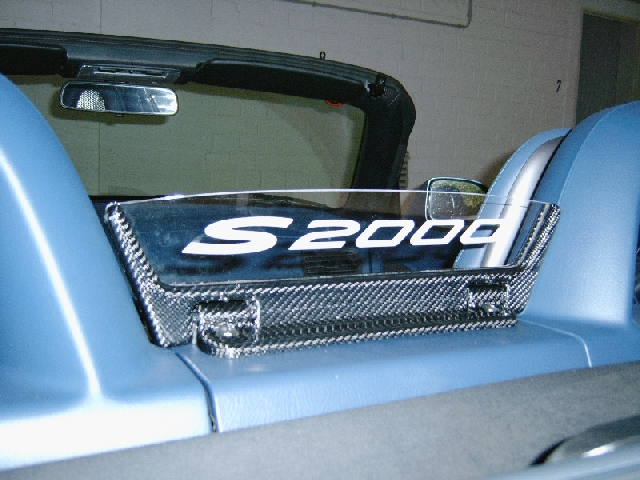

Windschott mit Schriftzug

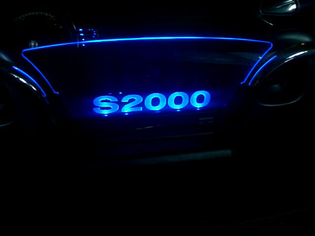

  • Hi,
    erstmal respekt an die "Bastler" hier. Ich weiß, was es für eine schei* Arbeit ist Plattinen zu bestücken. Besten dank an euch, das ihr das auf euch nehmt!

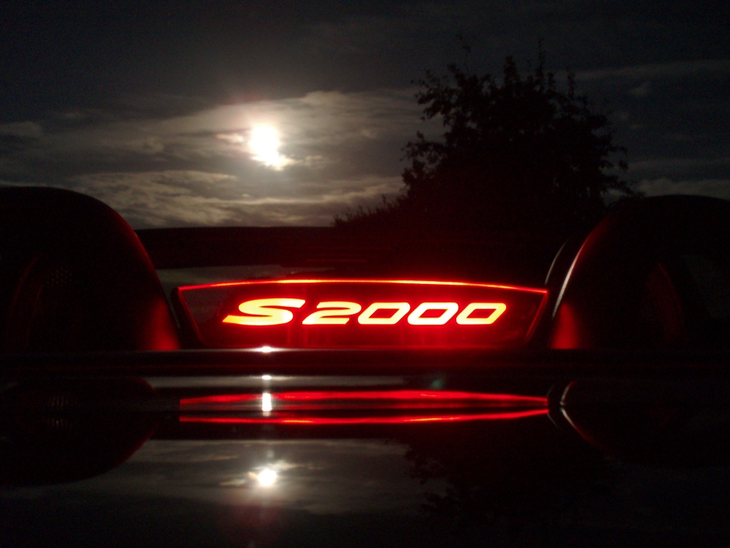

    Aber mal eine andere Sache, die irgendwie untergegengen ist. Was ist mit der Rennleitung? Haben die generell was gegen diesen "Mod" oder ist denen das ausnahmsweise mal egal ,wenn da noch was extra leutet? Sollte man eventuell noch einen Schalter "zwischen klemmen", um es eventuell abzuschalten?
    gruß, Texx
    PS: HD, arbeitest du für die T-elekom? Wink
  • Diese Mod ist im Straßenverkehr NICHT zugelassen!!!
    Ein Schalter ist DRINGENST zu empfehlen!
    Insbesondere da sie ja auch noch Weiß nach hinten strahlt und dadurch verkehrsverwirrend gewertet und entsprechend geandet werden. In der regel aber nur mit einen Mangelbescheid und ein paar €. (Theoretisch ist aber eine Stillegung möglich wenn es nicht abzuschalten geht oder die Kabel müssen vor Ort entfernt werden)
    Wirklich kritisch wird es aber nur wenn bei einem Unfall der Gegner sagt: 'Er sei durch das Licht irritiert worden'!
  • Ja! Sad
    Einbauen würde ich mir es aber trotzdem! Wie gesagt mit Schalter
    im Schottrahmen oder unter dem Deckel. Muß ja nicht immer an sein aber zur Show ist es schon Klasse! Und wenn die LED nicht sehr hell strahlen sagt die Rennleitung vielleicht NIE etwas dazu. Wenn man es TÜV gerecht haben möchte darf es nur Funktionieren wenn der Motor abgestellt ist.
    Da gab es letztens auch einen Bericht im Fernsehen da ging es um die Weihnachtsbäume im Führerhaus und da befragten sie einen Beamten und der sagte auch keinerlei 'zusätzliche' Beleuchtung erlaubt und die müsse sofort vor Ort entfernt werden.
    ABER, frag gerne noch mal nach. Würde mich interesieren was die sagen!

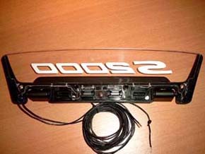

  • hansdieterlang schrieb am Sun, 18 May 2003 04:47
    Wir brauchen
    1.Mit der Zündung geschaltetes Plus
    2.Masse
    3.Plus wenn das Licht eingeschaltet wird
    4.Plussignal der Bremsleuchten
    Da, wenn ich das richtig verstanden hab.
    gruß, Texx
    Wie befästigst du eigentlich die LED's im Plexi? Sind doch immerhin 5mm LED's und nur eine 6mm Scheibe.
