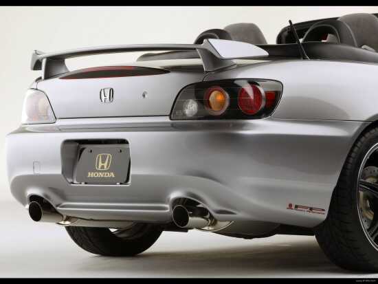

  • Tach Freunde von Bodykits und sonstigen Umbauten der Schürzen!
    Speziell bei Teilen aus USA oder Japan stellt sich die Frage:
    Was für ein Kennzeichen habt ihr montiert und wie, in dem Fall hinten?
    Die US Kennzeichen haben 30cm x 15cm

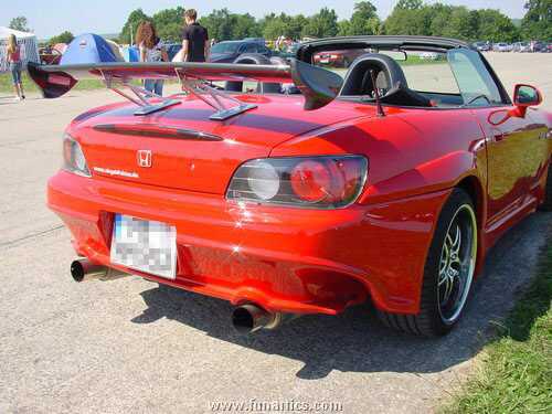

    Also wird der Ausschnitt in der Schürze etwas grösser sein: ca. 32 x 16 (schätze ich mal) das sieht dann so aus:
    Meine Frage, welches in D zugelassene Kennzeichen passt da hin?
    Die normalen Rechteckigen sind 34cm x 20cm...
    Motorradkennzeichen haben 28cm x 20cm. Aber darf man das auch am Auto verwenden??
    Lostie, hab dieses Bild auf deiner homepage gefunden.
    Was hast du denn für ein Kennzeichen montiert?
    Und noch ne Frage:
    Du hast keine Nebelschlußleuchte mehr...
    Geht das beim Tüv durch? Oder ist sie gar ausgestragen?
    Vielen Dank Cool

  • also bei uns hier in FB, war ich bei der zulassungsBEHÖRDE, da mein TÜVler nicht das Bodykit eintragen wollte, wenn ich von der zulassung keine genehmigung für ein US Kennzeichen bekomme. nunja..aber da unsere behörde kagga ist, bekam ich keins und nach ewigem rumdiskutieren ich solle die schürze ausschneiden oder heimfahren, konnten wir uns einigen (es war meine idee) das wir einen kleinen 5° winkel einbauen, der das kuchenblech kennzeichen unten etwas raushebelt. denn diese kuchenbleche passen zwar LuR aber nicht OuU. nach rücksprache mit dem TÜV, das dass licht auch ausreciht für das kennzeichen habe ich für 20,- diesen winkel machen lassen und für 50,- beim TÜV eintragen lassen..
    jo so siehts aus.. viel wind um ein bissi blech
  • Wieso Winkel? Weil es unten nicht in den Ausschnitt passt?
    Würde es nicht ausreichen einfach oben 2 Schrauben, eben wie auf dem OEM Bild, nur dass das Blech unten eben übersteht?
    OK, also die Breite 34cm vom Kuchenblech passt aber in den Ausschnitt, ja?
    Und wie haste das mit der Nebelleuchte gelöst?

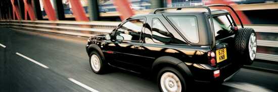

  • Stand gerade hinter nem LandRover Freelander an der Ampel...
    Der hat aber ein kleines "Kuchenblech" dran gehabt:
    Die Motorradgrösse 28cm x 20cm.
    Also sollte das doch auch am Auto zulässig sein!
    Ist zwar trotzdem eigentlich zu hoch, sprich steht unten über. Aber es sieht insgesamt nicht so fett aus.

  • Alles klar. Bekommen tue ich das schon, hier in GL zumindest.
    Dachte nur es darf nicht fürs Auto verwendet werden.
