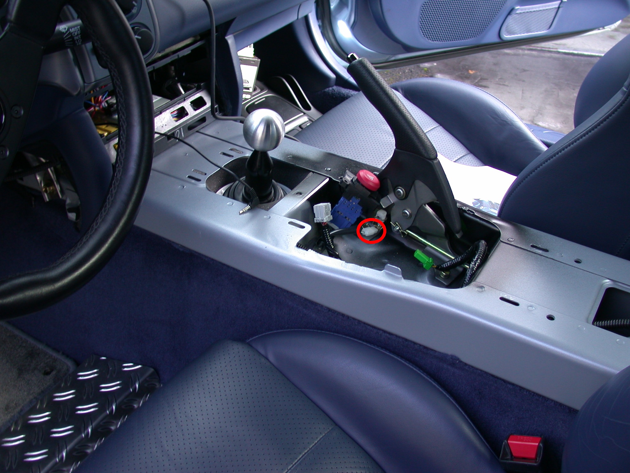

Könnte sein das der Schalter vom Hebel immer meldet, oder schlimmstenfalls das Kabel kaputt ist, was ich aber nicht glaube. Der Schalter für die Handbremse ist am Hebel unter der Abdeckung befestigt.

Könnte sein das der Schalter vom Hebel immer meldet, oder schlimmstenfalls das Kabel kaputt ist, was ich aber nicht glaube. Der Schalter für die Handbremse ist am Hebel unter der Abdeckung befestigt.@andre2000
Wie Gringo S2k schreibt, könnte es das hier sein (siehe roter Kreis): -
