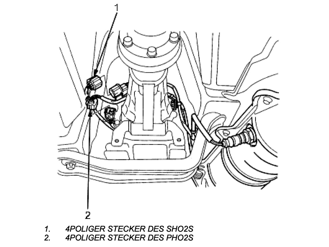

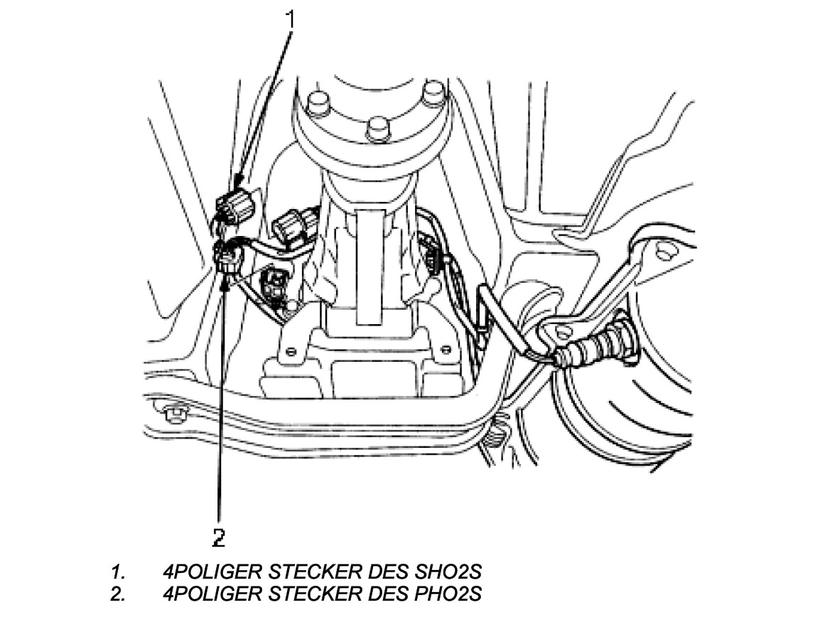

wer weiss was für lambda-stecker wir haben 2 oder 4polig? beheizt?
was würde eine sonde kosten?

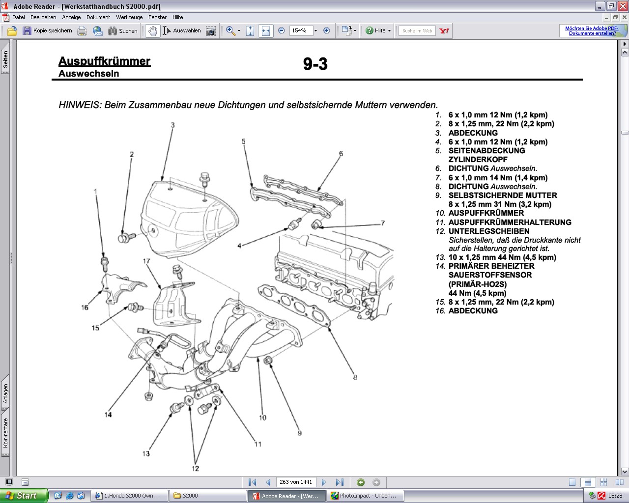

hat mir jemand ein foto vom stecker der lambda 1?
Foto hab ich keins, aber vielleicht helfen Dir ja die Zeichnungen aus'm Werkstatthandbuch weiter:
danke crimo!!! hilft mir sehr!

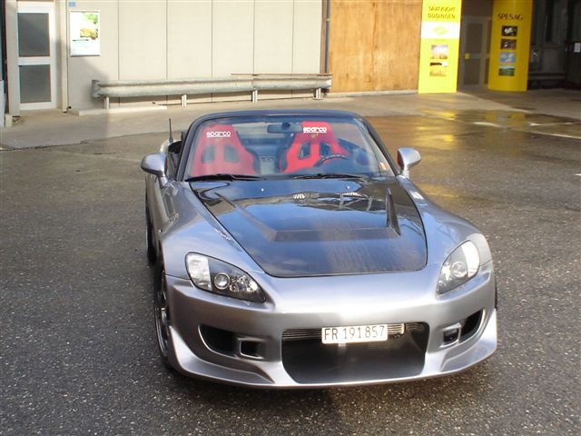

hast du noch irgendwo fotos von deinem S upgeloaded?

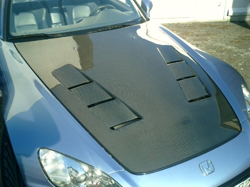

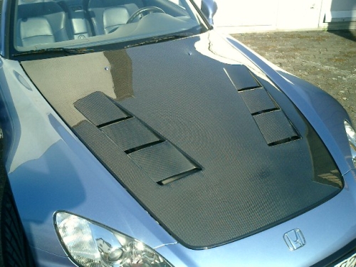

... sind aber nicht mehr ganz so up to date. Die Veilseide Haube habe ich mittlerweile gegen diese TS-Style CF Haube getauscht:
ganz geiler S2K
hab bei meiner front das nummerschild unten auf in den lufteinlass geschraubt.. mittlerweile noch sparco rev's rein (habe das rote interieur) ne seibon haube und die 5-zigen FN01R felgen drann in hyperblack...
tiefer hast du ihn auch "nur" mit federn oder?

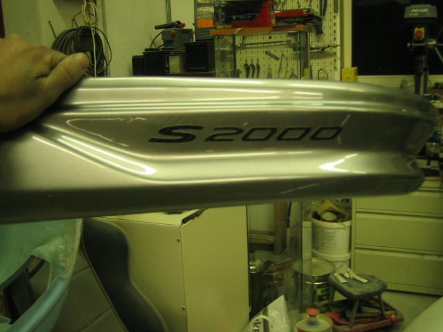

EDIT: habe die heckansätze fälschlicherweise aus carbon gekriegt (zum gfk preis) hab die dann lackiert aber ein s2000 logo aufgeklebt.. ist zwar nur ein detail und nicht soooo gut ersichtlich.. aber mir gefällts...
hätte noch so einen satz carbonheck teile.. ![]()
